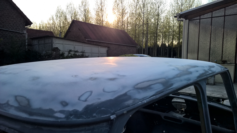

Le pavillon... la partie la plus compliquée a reprendre, du fait des ses nombreuses courbes et les déformations importantes. Par endroit la tôle était enfoncée de 15mm. (Je n'ai évidemment pas tout corrigé au mastique. J'ai reprit toute la partie tôlerie).

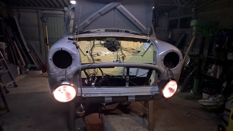

Modification de la planche de bord ce qui permettra de ne pas reposer les éléments en mousse et laisser un tableau de bord de la même couleur de la caisse.
Présentation de la platine

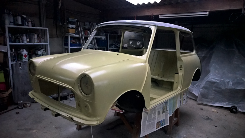

Passage en apprêt époxy. De quoi la protéger pour l'hivers et se concentrer sur la mécanique.

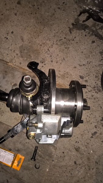

Comme je ne conserve pas les jantes en 12 pouces et passe en 10, modification des freins oblige! Remplacement des disques et étriers qui permettent de réduire la taille de jantes.
Reprise du système de freinage. Les conduites sont nettoyées, et vernies.

Les dernières corrections du pavillon.

Trains avant et moteur terminés!
J'ai préféré opter pour quelques petites améliorations. Amortisseurs réglables, hauteur de caisse réglable également. Passage en freins disques 10 pouces, durites avia, tirants de chasse réglables etc... Le tout sera combiné à des pneus assez tendres ce qui devrait offrir une tenue de route sympa.

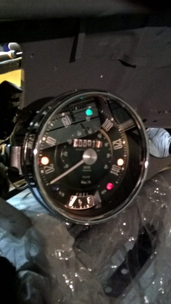

Le compteur terminé et révisé. Prêt pour aligner les prochains kilomètres!

Pavillon terminé!!! Gros soulagement.
