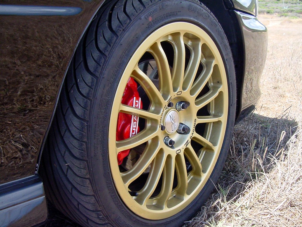

C'est sûr que c'est très sympa les étriers rouges mais comment faire ça "proprement" ?
Je ne dis pas que ce n'est pas propre sur la tienne mais moi je ne vois pas comment faire
Pour repondre a ta question je l'ai fait cet été sur ma Sub, d'abord faut acheter la peinture expres pour etriers, ensuite j'ai demonté les etriers totalement jai camouflé ce qui fallais camouflé, ensuite tu passe une couche t'attend que ca seche au touché, et tu recommence loperation pour une seconde couche, moi j'ai fait 4 couche par etrier car j'avais deux bombes. ensuite tu les remonte, tu re-purge tout et c'est partis tu part un peu roulé pour faire chauffer les freins (ca fait bien secher la peinture, pcke pour qu'elle seche bien faut qu'elle soit en haute temperature)A ce jour mes etriers sont toujours aussi rouge qu'au premier jour et ont aucunes traces quelquonque, j'ai meme refait l'ecriture subaru en blanc , c'est reservé au plus maniac d'entres nous :wink:
voila j'espere que ca repond a ta question :wink:

Moi j'ai essayé les autocs, si ça tient pas la chaleur je vire tout ça :yuck:
