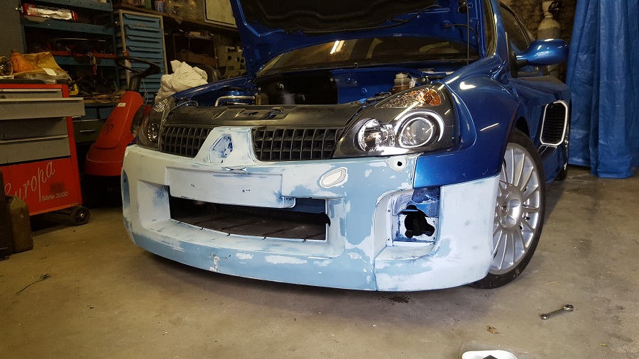

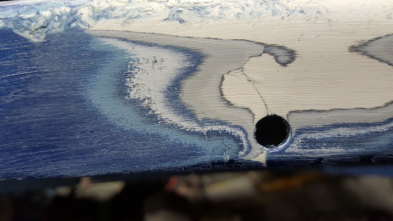

Si certain on des doutes pour mettre ou non une lame sous le PC, maintenant que j'ai commencé à gratter le dessous du PC, pour moi c'est sûr je vais mettre une lame pour protéger car la peinture parfois cache bien la misère et quand on regarde de près, il y a des surprises.
dessous du PC, apparemment quelques éraflures
:schock:
oh! tiens donc, une petite fissure qui demande qu'à grandir au moindre choc

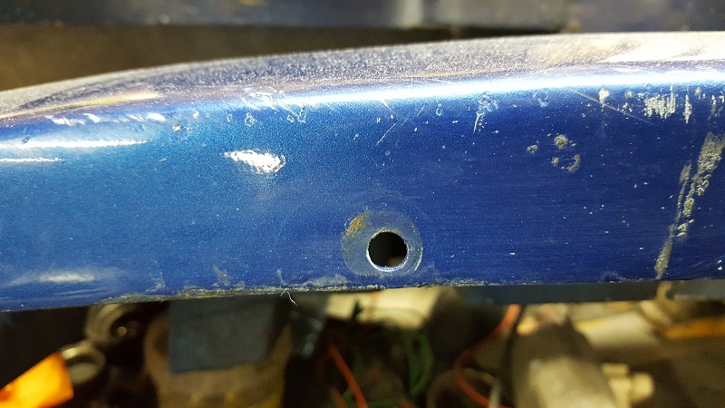

Le vibreur de Ladoux a laissé des traces, un joli trou-trou

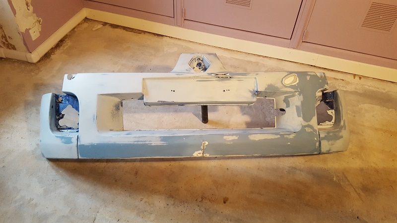

Voilà du pain sur la planche tout est à poncer et ensuite reprendre les fissures
Pour ce qui est de la fabrication du moule mon voisin n'est pas chaud :marteau: vu le boulot à faire et sur l'hypothétique retour sur investissement :wink:
Moralité le Patoche va faire de la :muscu: à force de poncer :mrgreen:

C'est bon les fissures sont rebouchées et certains trous inférieurs, notamment au milieu du PC, là ou ça fait mal quand on racle le bitume, ont été renforçés

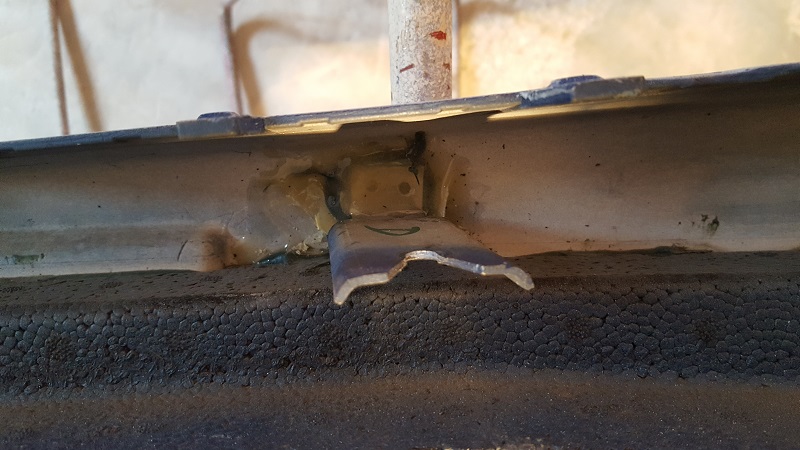

refixation des 2 pattes du milieu situées côté radiateur, elles étaient toutes les 2 décollées du PC, je trouve que le montage initial est limite, elles ne sont collées que sur une face, du coup j'ai percé 2 petits trous pour que la colle dégueule bien et vienne bien recouvrir l'ensemble de la patte.
Remontage à blanc pour revérifier le bon alignement des 2 pattes et l'ajustement du PC avec les ailes
Reredémontage et maintenant que le gros oeuvre est terminé direction le peintre qui va se faire un plaisir de jouer du mastic, de l'apprêt et de me sortir une belle barbouille :roi:
