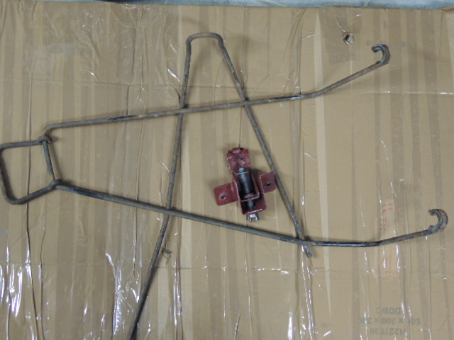

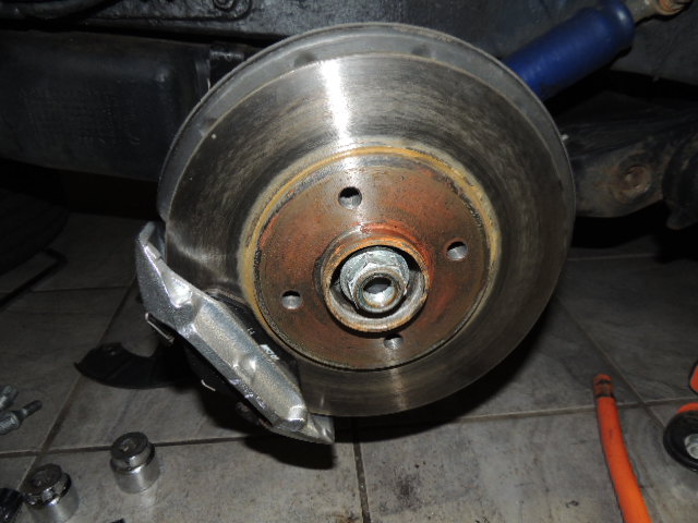

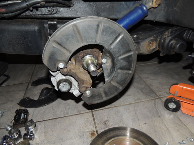

j'ai trouver des caches de disque arriére car il y en avait pas
donc se soir montage des caches

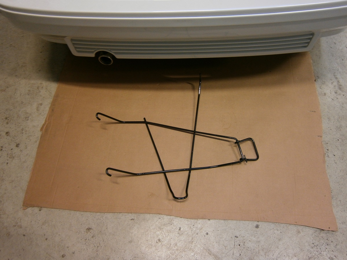

et réception d un panier de roue de secours et ça fixation
il vont passer en peinture

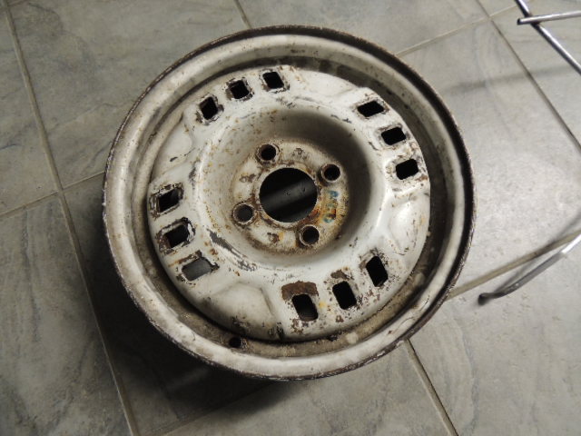

et demain je récupère une roue de secours de gt coupe
et ou y avait pas de roue de secours :marteau: :marteau: :marteau: :marteau: :marteau:

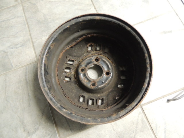

D'origine, ce n'est pas une jante de coupe.
Visuellement identique mais sans le déport extérieur. :wink:
Re: johannpc super 5 gt turbo alain oreille
william a écrit :D'origine, ce n'est pas une jante de coupe.
+1

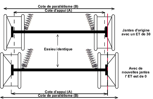

oui c est bien une jante de gt turbo coupe que je vais avoir
vous voulez dire que la roue de secours à pas le même déport que la jante de gt coupe?
je me suis trompé alors :marteau:
merde
maniac françois
Messages : 1536
Message par maniac françois »
jante gt coupe = déport indiqué sur la jante ET 16
Jante secours = déport indiqué sur la jante ET 36
c est grave docteur
je peut quand même la monté ou pas .?
elle rentre quand même dans le panier?
Si la largeur de la jante est identique, normalement oui.
le deport est celui du point milieu de la jante donc le point 0
16 ou 36 c'est le decalage vers l'exterieur de l'appui de la jante
plus le "et" est vers le 0 et plus ton point exterieur de jante sors du passage de roue donc risque de touche à l''exterieur au roulage ou au braquage
plus le point est vers le 50 par exemple (suivant les jantes bien sur) plus ta jante rentre vers l'interieur de ton passage de roue
pour mon cas tout va bien sauf que les batons de mes jantes ont une forme que ne me permet pas de les monter sans faire de cales :marteau:
une jantes de coupe se monte normalement sans problème la différence c'est qu'elle va ressortir un peu plus

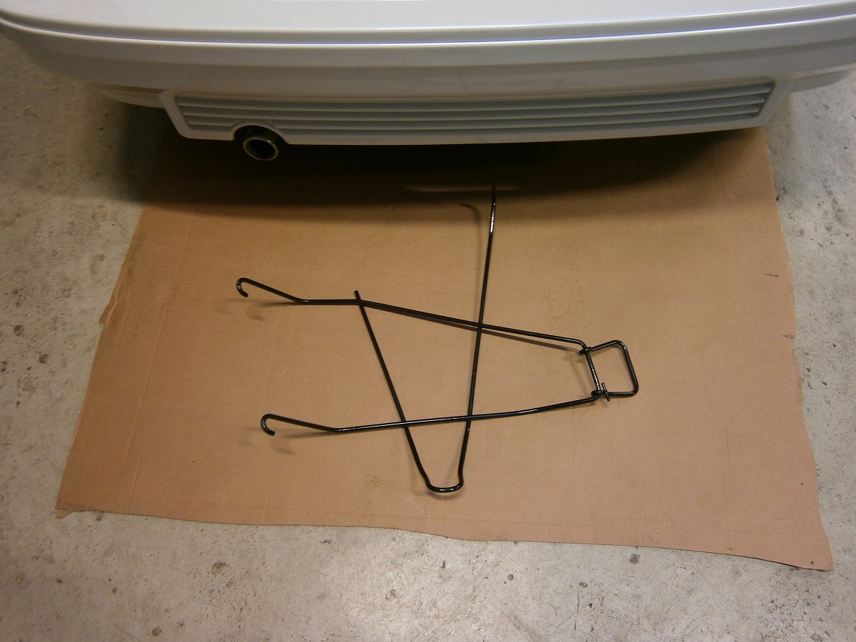

mon panier vient d'arriver :bave:
sabalge et peinture epoxy pour la belle et une rous de secours en 13 alu va prendre place dedans au cas ou :marteau:

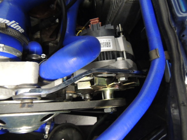

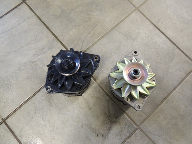

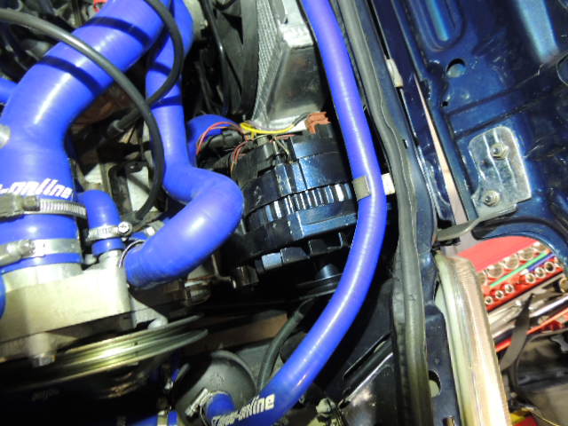

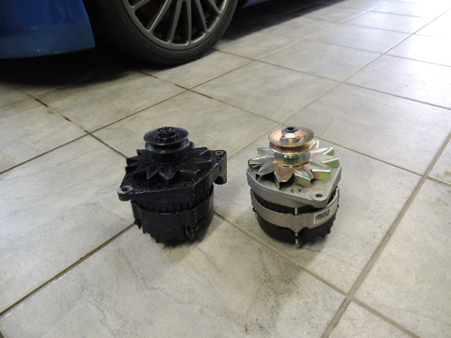

j'ai aussi changer mon alternateur
il étais bleu :marteau: :marteau: :marteau: :marteau: :marteau: :marteau: :marteau: :marteau: :marteau:
l'ancienne proprio l'avant peint
avant
après
tous beau tous neuf 8) 8) 8)
