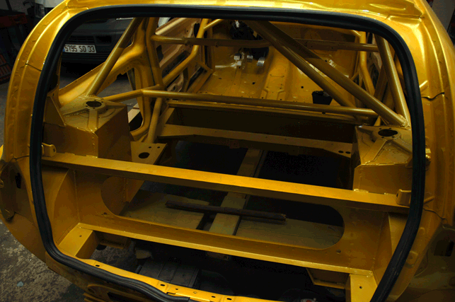

baron que veux tu dire par mise a jours?.je monte le reservoir plastique et regarde bien la photo que je poste, au niveau des chapelles amortisseur j'ai des renforts en plus derniere evolution.

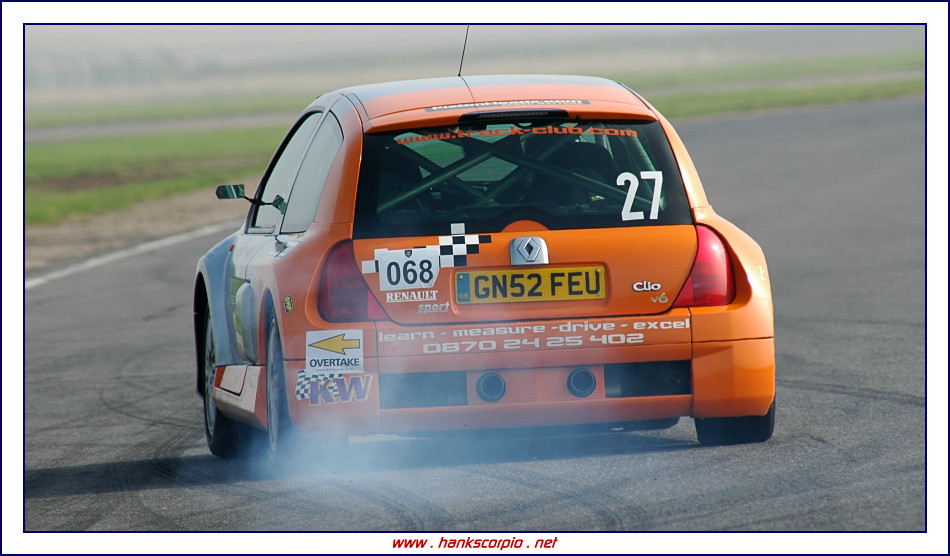

une petite photo si cela peut te donner des idées...
luigi
Message par luigi »
elle est bizard cette clio!!! on dirait une version de route mais avec un arceau cage et des retros de trophy
