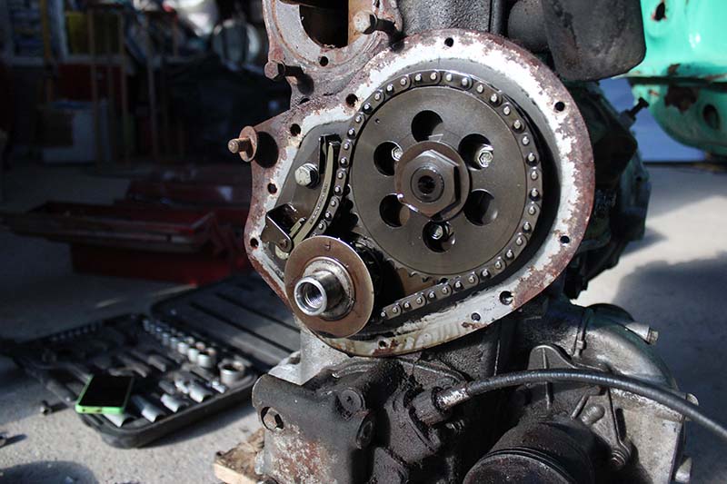

Cette après midi, ouverture du carter de distri. Bonne surprise tout est nikel!

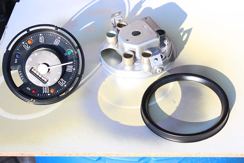

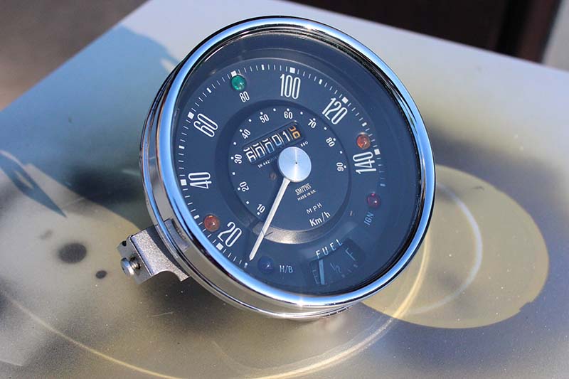

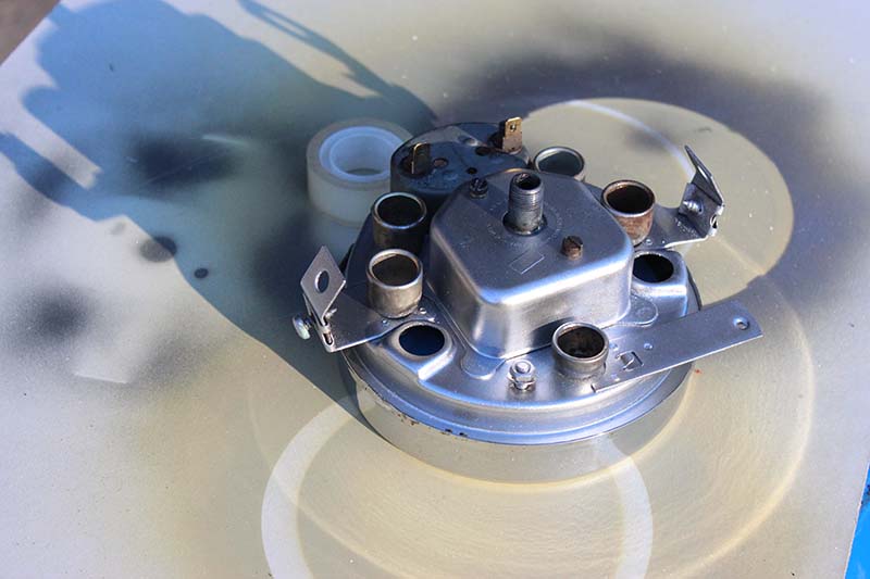

Ensuite, poursuite du travail sur le compteur qui ne fonctionnait plus... Au programme retrait des points de rouille, peinture, polissage de l'intérieur afin de remettre au propre toutes les graduations.
Et pour finir, bonne nouvelle j'ai trouvé ce qui posait problème. Donc il fonctionne à nouveau, on referme et... On passe à la suite

Le compteur comme neuf

Pas pour le moment, car le moteur ne sera pas remit à neuf tout de suite.
Oui il est plutôt retrouvé bonne mineroro a écrit :Le compteur comme neuf

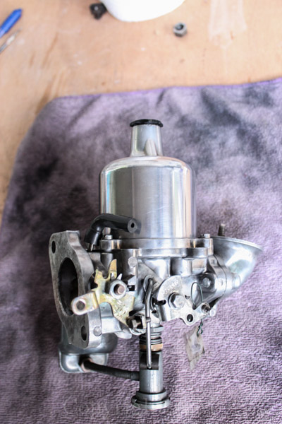

Le carbu sort de révision et a retrouvé une allure plutôt correcte

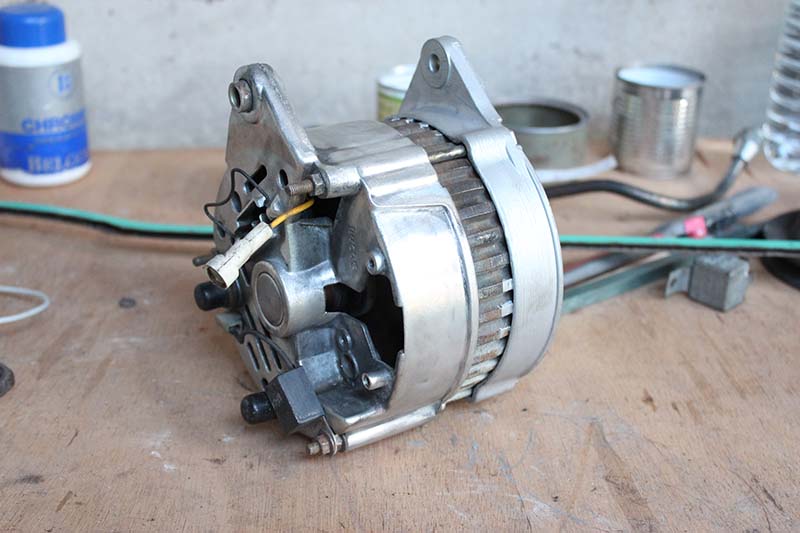

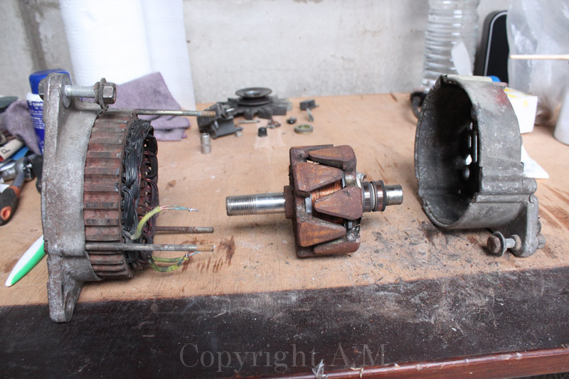

L'alternateur un peu fatigué a été ouvert, nettoyé et remonté. Il restera la peinture et le remplacement des charbons.

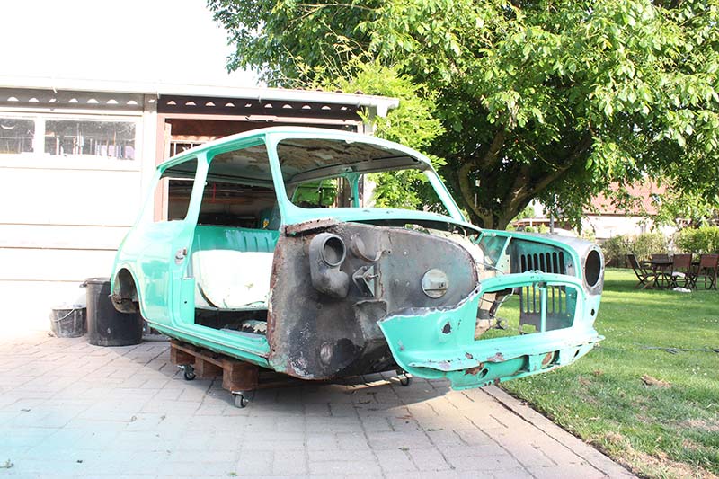

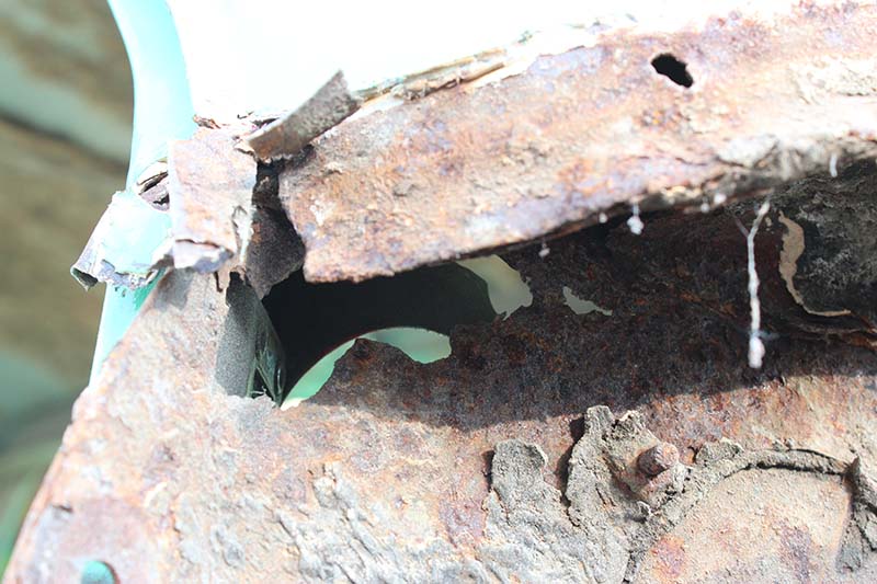

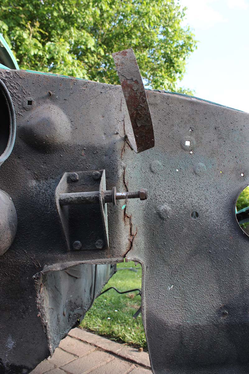

Grosse partie du moment, le décapage de la caisse. Je ne me contente pas d'un simple ponçage car la caisse a déjà été restaurée, il y a donc pas mal de misères qui se cachent sous le mastique...

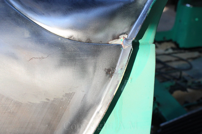

En parlant de misère, j'ai déposé l'aile avant droite afin d'accèder aux parties les plus attaquées... découpes et soudures au programme
La joue d'aile est fendue, la gauche pareil...

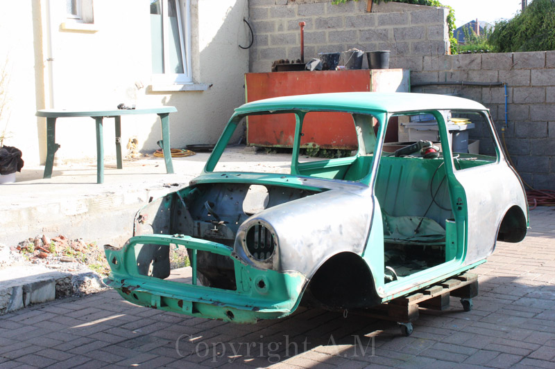

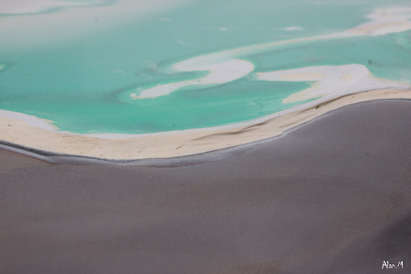

Le décapage de la mini se poursuit avec... une belle surprise! 5mm de mastique sur tout le pavillon. Bref de la tôlerie en perspective

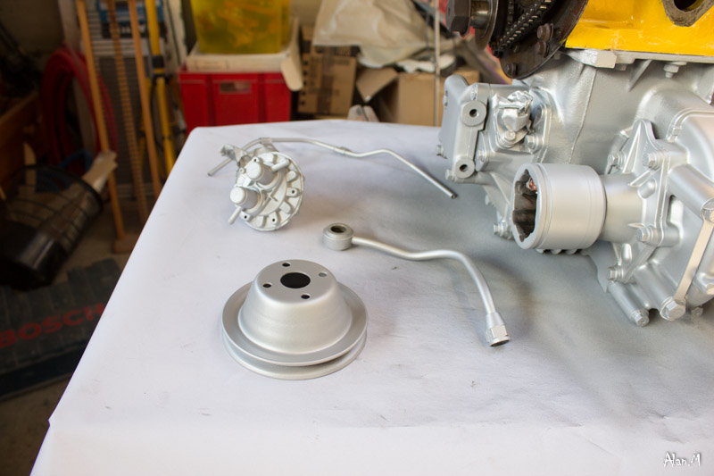

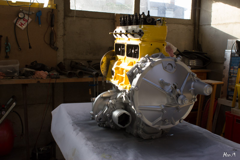

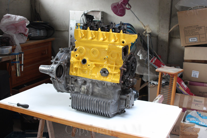

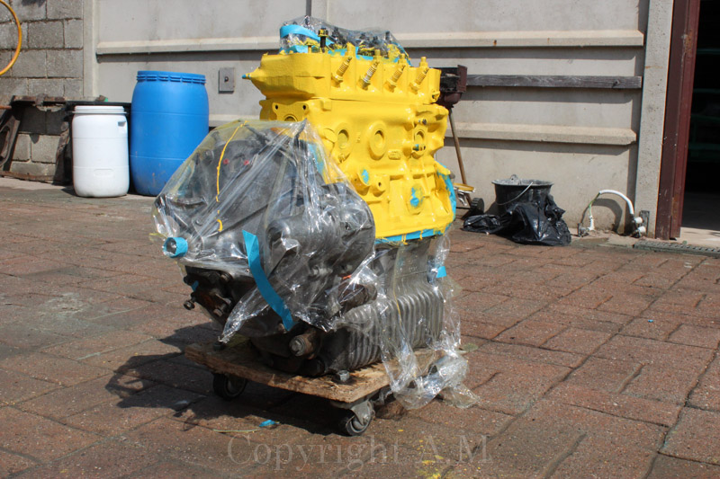

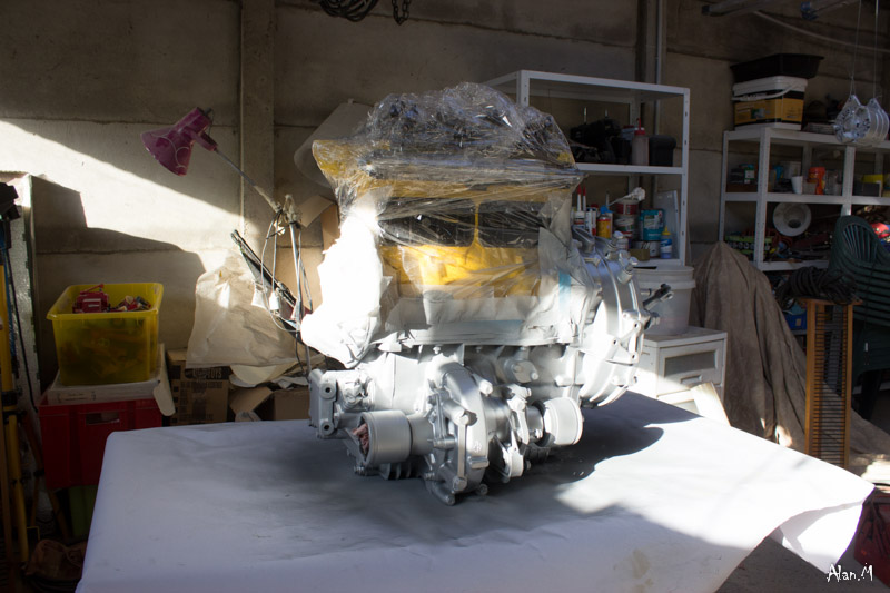

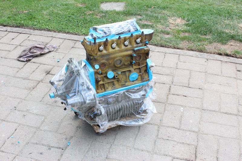

Le moteur toujours en plein chantier avance lui aussi. Décapage, peinture et prochainement remplacement des joints ainsi que du carter de différentiel qui a mauvaise mine.

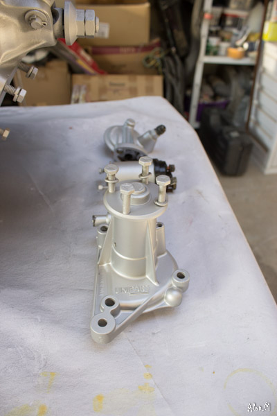

Pompe à eau toute neuve.
et d'autres pièces
Petite vue d'ensemble...
Le jaune est donc d'origine, pour que l'alu ne s'oxyde plus les pièces ont été peintes en... gris alu

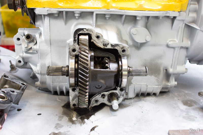

Dépose du carter de différentiel pour remplacement. Le différentiel a depuis été deposé et la boite inspectée... RAS tout est nikel!

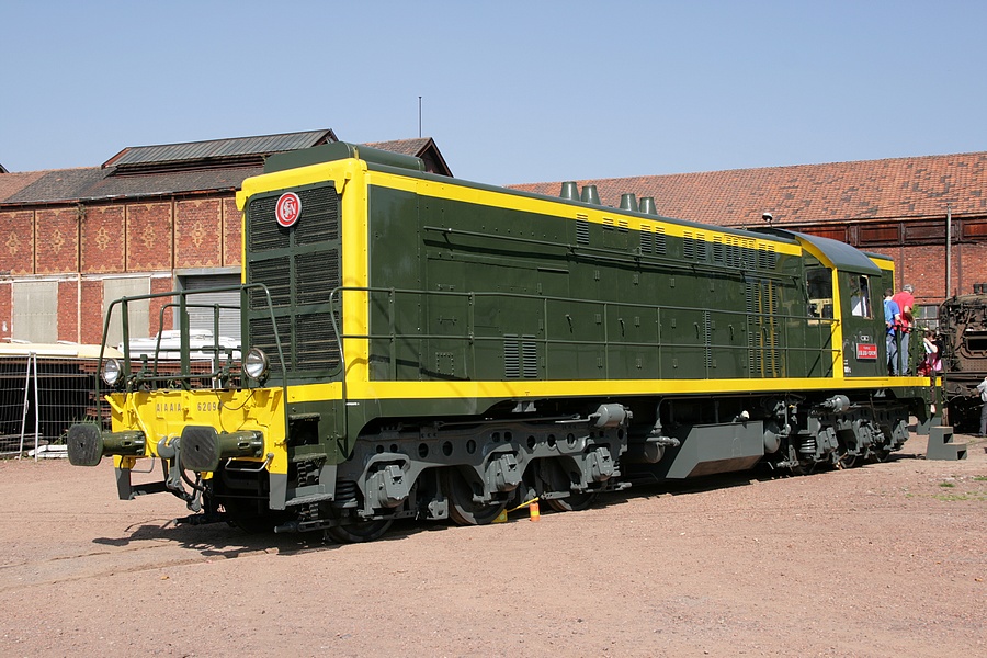

Il y a quelques années je me suis fait la main en m'occupant de la restauration d'un train de 109tonnes. (Ca change de la mini)
cela m'a permis d'apprendre les bases.
Voilà la bestiole
Pas du tout je bosse dans les travaux publics.
première restauration automobile. Je passe pas mal de temps à lire et m'informer, pour le moment ça suffit
Voilà la bestiole
- denis b
- Messages : 4091
- voiture : A110
- Prénom : Denis
- Localisation : Ardèche
C'est une motrice diesel ?
