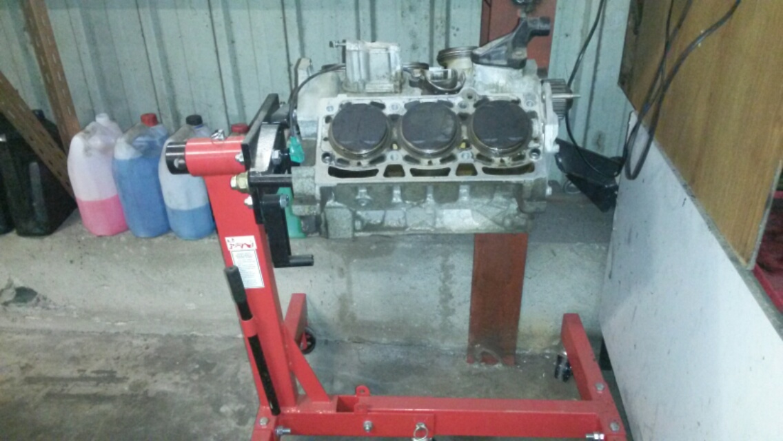

Je comptais faire dne sorte de dossier photos pour mon plaisir personnel, mais puisque ça vous intéresse quelques uns, je partagerai avec grand plaisir.
Oui je vais garder les calculos dorigine car celui de la boite est tres bien programmé je trouve et reparametrable pour activer les demi vitesses et celui du moteur est modifiable. De plus, vu que mon utilisation sera quand même routière (me vois pas sur un circuit avec cet engin), je tiens à garder le programme de réduction de couple au passage des vitesses pour soulager (au moins un peu!) la boite et je tiens à conserver les options comme le regulateur de vitesse.

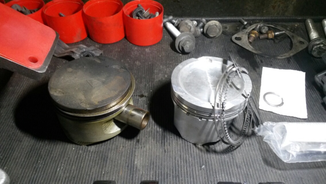

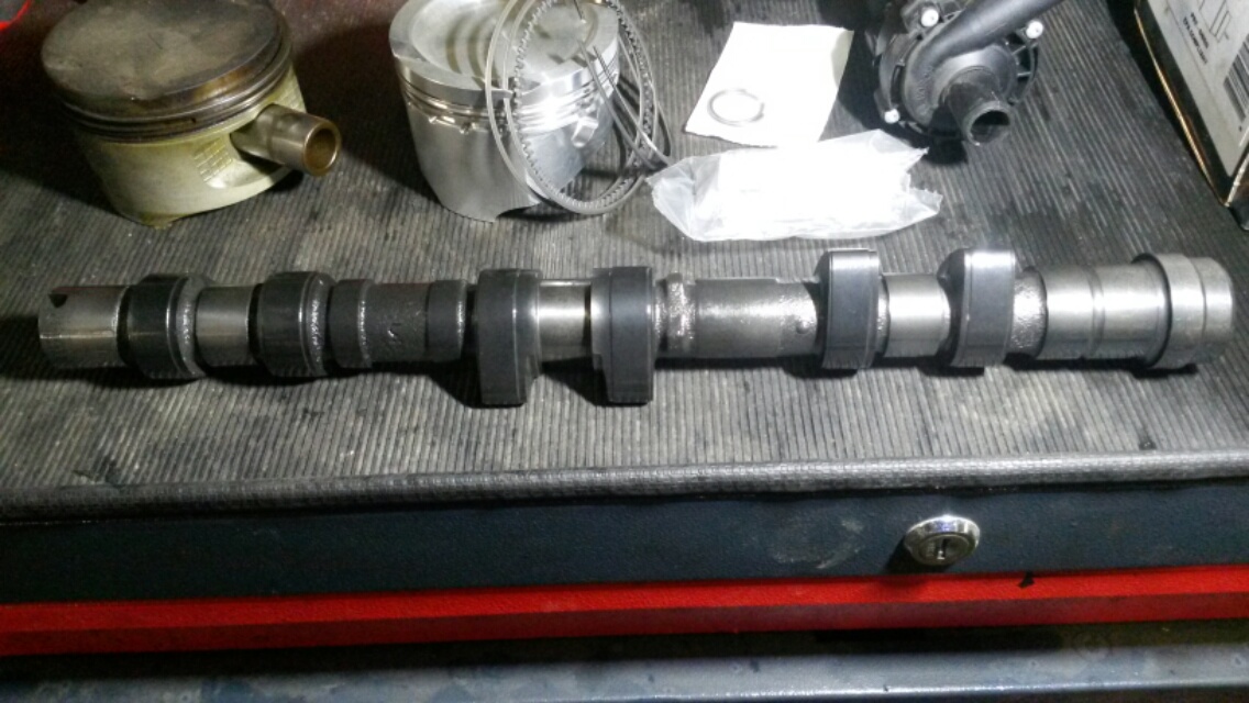

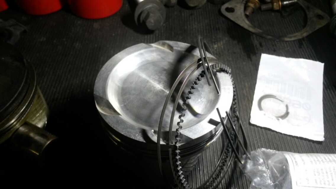

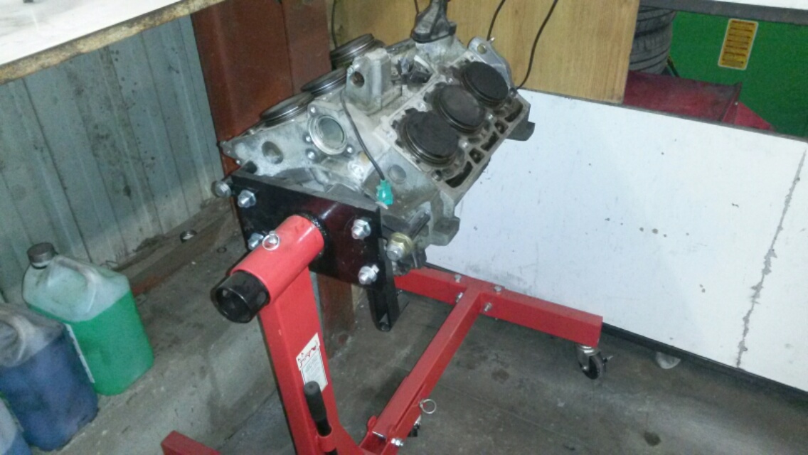

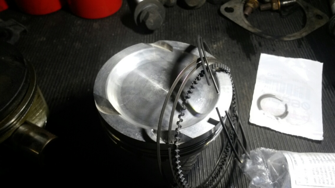

Yo95alp, Pour abaisser le r/v, j'ai des pistons forgés sur mesure. Ils sont creux. Je prevois que ce soit flexfuel mais pas nécessairement à l'Ethanol pour atteindre la puissance max.

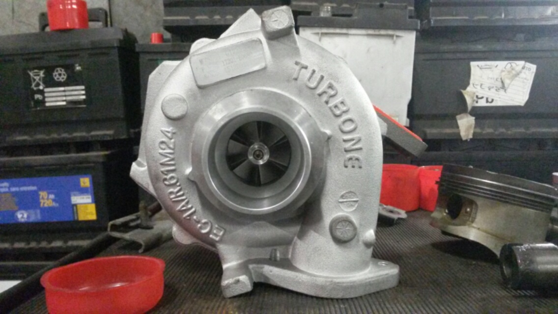

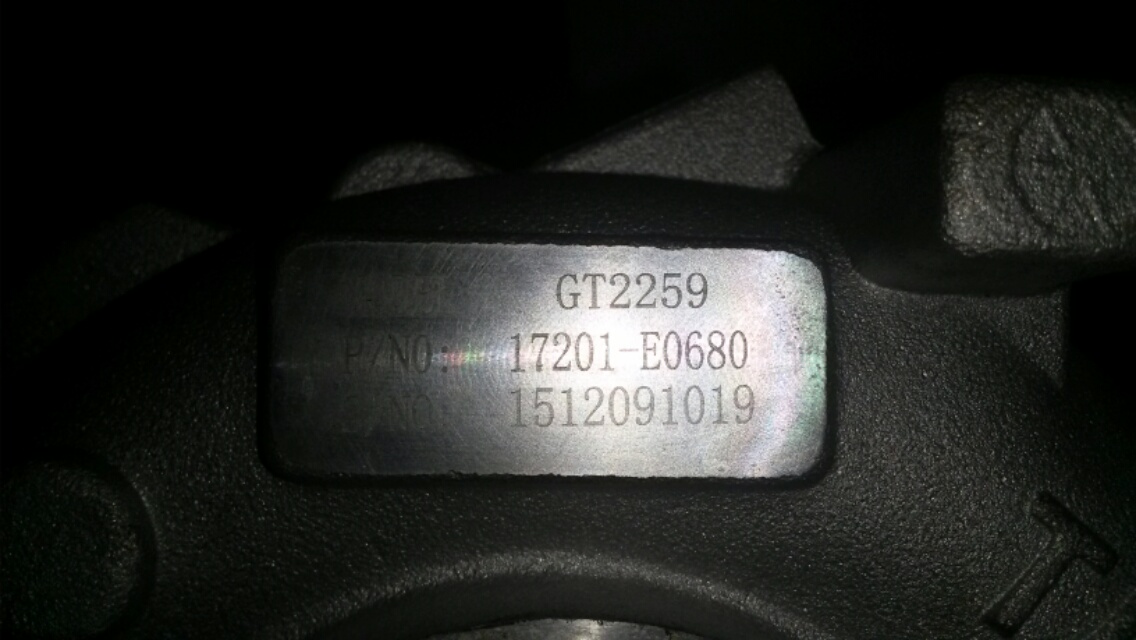

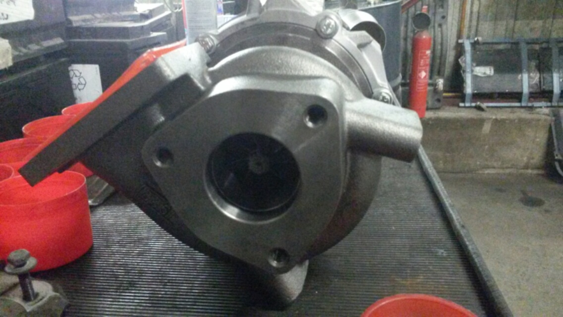

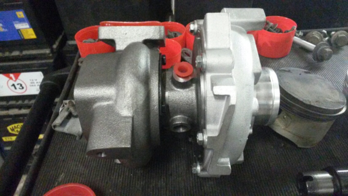

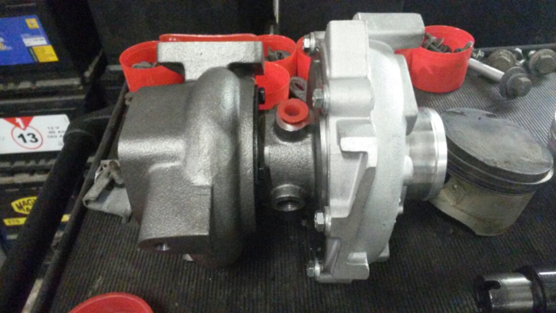

Les turbos sont déjà en ma possession, il s'agit de 2 GT2259 qui correspondent à mes besoins par calcul. Ils travailleront sur leur plage de meilleur rendement pour fournir 500cv à 1bar et pres de leur limite maxi à 1,5bar pour fournir ponctuellement les 600cv. (Boost)
C'est vrai que faire ça avec une traction av c'est pas le top, en propulsion, ça aurait été génial. Mais je ne connais qu'un monospace en propulsion et c'est pas un Renault et il est tellement bourré d'électronique à laquelle on a dificillement accès que je ne sais pas si ça aurait été réalisable. Il s'agit du Mercedes Vito ou Viano. Et puis ... suis fan de Renault !

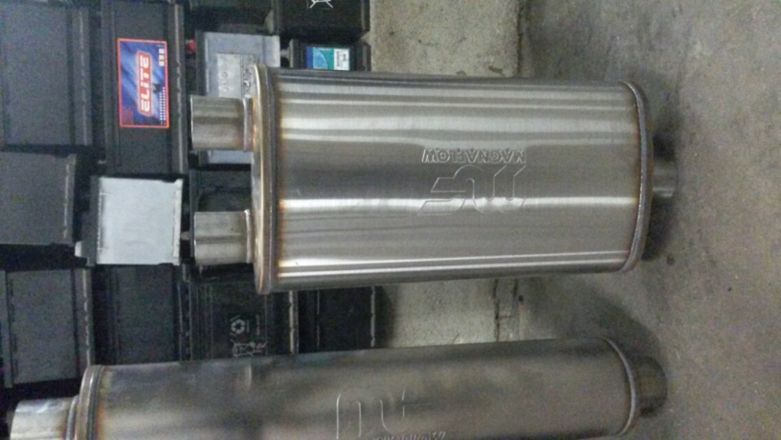

Ce n'est pas un canular, ce soir, après le boulot, je ferai un etalages d'échantillons des quelques pièces que j'ai déjà reçu et je posterai les photos.
Voili voilou, à ce soir !
Pour la boite est les cardants, comme dit précédemment, j'ai l'espoir que ça tienne à cause d'une première expérience réussie. Si ça pète, je prendrai les mesures qui simposent.

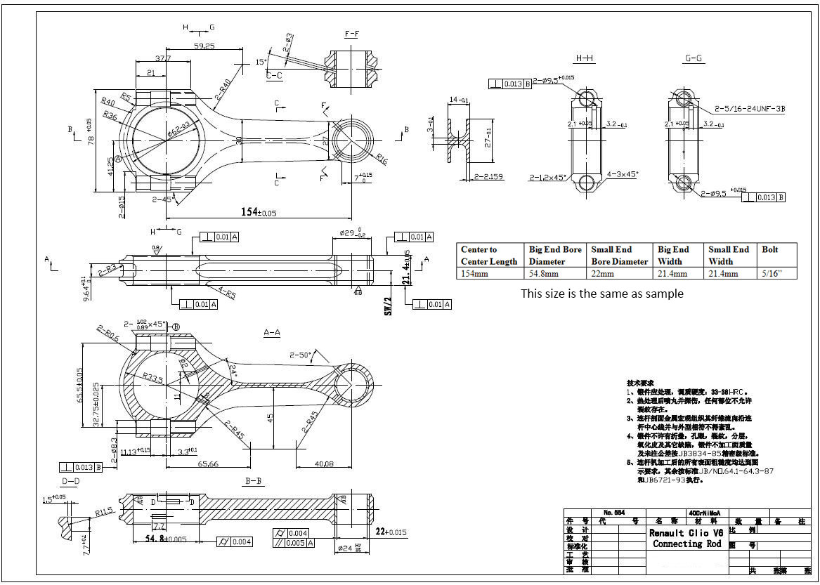

Re: Espace 3 V6 3.0l 24v bi-turbo
Bonjour bonjour !
Pour ceux que ça intéresse, voici les plans des pièces actuellement en production. Ils m'ont été fournis par l'usine pour validation avant usinage.
- Fichiers joints
- The whole Drawing for Renault Clio V6 Crankshaft.pdf
- Le vilebrequin usiné dans la masse
- (121.89 Kio) Téléchargé 369 fois
- maddoc
- Webmaster
- Messages : 7876
- voiture : Megane RS dCi
- Prénom : Stéphane
Ça va te coûter un bras, ça !!!
L'usinage d'un vilebrequin taillé masse est extrêmement cher !!!
(je sais de quoi je parle
Pour ceux qui n'ont jamais vu :
