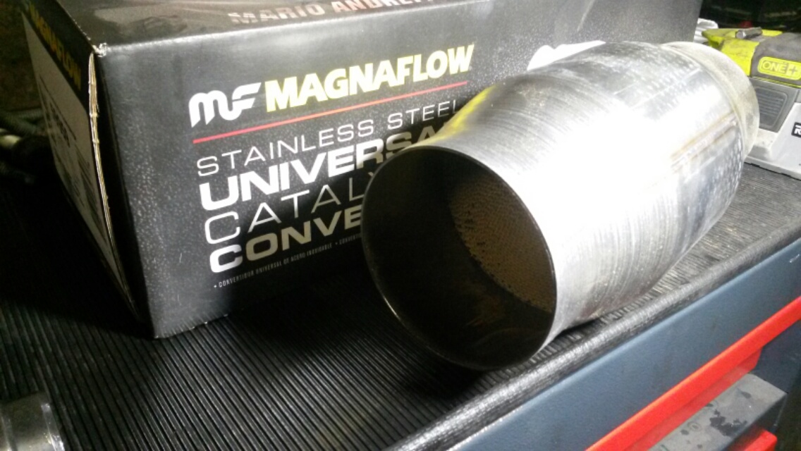

Le catalyseur special haut débit inox diam. 76
