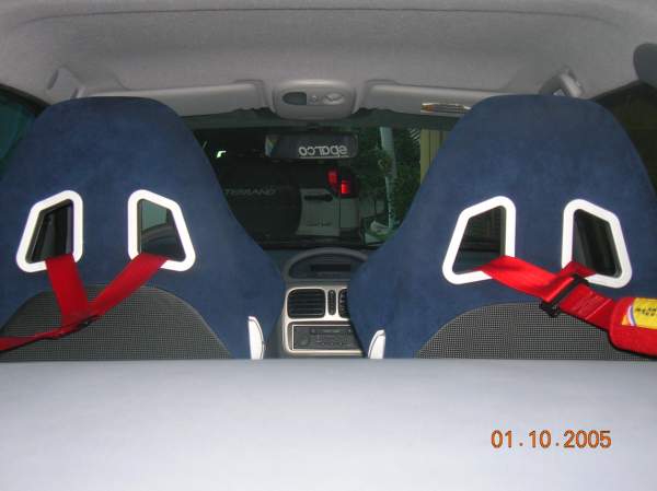

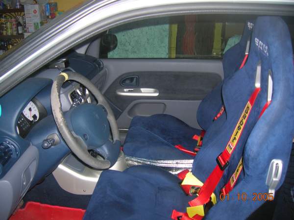

Ici 3 pts,fixations prévues sur les montants arrieres ,il y a juste a ouvrir le plastique 5cm par 1 pour le passage du harnais et visser:c est prévu pour!
Attention plus d air-bag........
Pour les bacquets,j ai choisi un dossier reglable 90° pour l attaque,plus pour la ville donc qui allie confort et sport,le vrai bacquet rallye est inserviable en ville.Ce style de fauteuil est appellé :Reconnaissance.
