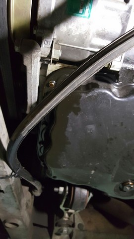

A mon avis, refaire l'étanchéité ne doit pas impliquer le changement du carter !!
Ou alors il doit sacrément fuir

La fuite est située au plan de joint ? le carter a pris un coup ?
Car s'il s'agit d'une fuite au plan de joint, le démonter et refaire le joint d'étanchéité devrait suffire, je ne suis pas convaincu qu'il soit nécessaire de changer le carter. S'il est complètement déformé c'est une autre histoire et encore ce n'est que de la tôle et non de l'alu.

La fuite est effectivement au niveau du plan de joint supérieur. Ça fuit pas mal mais le carter n'est pas déformé ou abîmé. Ce que je ne comprend pas c'est pourquoi le technicien Renault veut changer le carter qui selon lui se déforme au démontage?? Je vais y retourner demain et demander la dépose du carter. A suivre...
J'ai effectivement une garantie de 12 mois et Renault Portet (31) doit prendre en charge. Mon souci c'était la pièce non disponible et l'absence de solution de Renault Feurs (42) à côté de chez moi.

Je vous ai mis une photo du carter qui vous permettra de visualiser la fuite.
A noter aussi que j'ai identifié un carter neuf à 20€ chez Migny Courses (Merci windfly03)
Je vous donne des news en fin de journée.

C'est bizarre
car vue ta photo on aurait l'impression que la fuite est uniquement du côté distribution. En plus on est sur le point haut du carter et non côté vidange.
Dans un premier temps regarde si les boulons du carter ne sont peut être pas un peu desserrés.
Ils ont fait vidange, distribution etc...
Un truc tout bête, la jauge à huile est elle bien en place car elle est située pas loin du dessus de ta fuite.
Et en passant ta main sur l'arrête du carter voir si tu ne ressens pas comme une déformation, et pour finir mais j'y crois moyennement, c'est bien de l'huile moteur et pas de l'huile de direction assistée ?
Mais ça va le faire
et ta belle va te procurer de belles balades made in banane
Mais ça va le faire

Quelques nouvelles de mon problème.
Je suis allé voir une autre concession Renault (Bertrand Dargon @ Balbigny) sur les conseils de windfly03. Je suis tombé sur un passionné qui possède lui même une V6 phase 1 et connaît ces autos. Je suis rentré rassuré
et lui laisse ma voiture début de semaine prochaine.
En parallèle j'ai commandé le carter neuf à Migny Courses car autant repartir sur une bonne base et un plan de joint parfait pour ce prix là (20€ HT!)
Comme recommandé par patoche91 j'ai validé que la jauge est bien enfoncée et il n'y a aucune trace d'huile en partie supérieure. Par contre je vois pas pourquoi Renault Portet aurait démonté ce carter lors de la grosse révision (distri...)?
En conclusion les choses avancent et un grand merci à tous pour votre support précieux.
