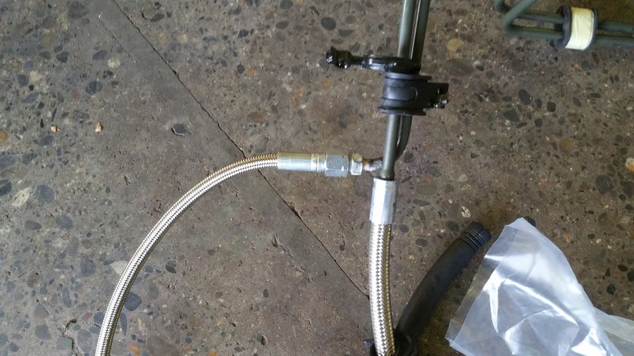

Oui je la fais refaire spécialement en durite avia tressée métal la au moins ca ne va plus bouger....
- roro
- Messages : 5567
- voiture : Clio V6 Ph2 OS
- Prénom : Aurelien
Tu nous feras des photos car ça m'intéresse et en terme de tarif ca donne quoi?
- Wolfgang31
- pilote expert
- Messages : 1233
- Prénom : Alain
Pour refaire la durite d'origine en reprenant la totalité des morceaux souple avec durite avia tressé metal dans les 150€

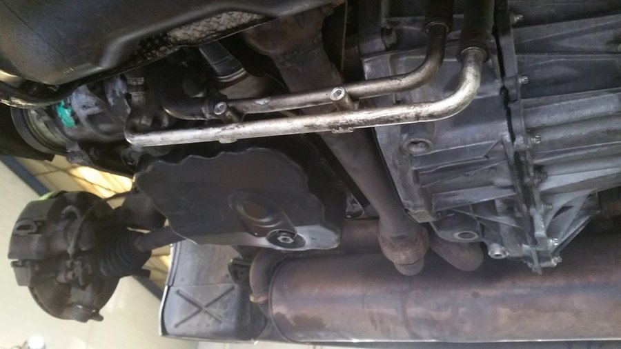

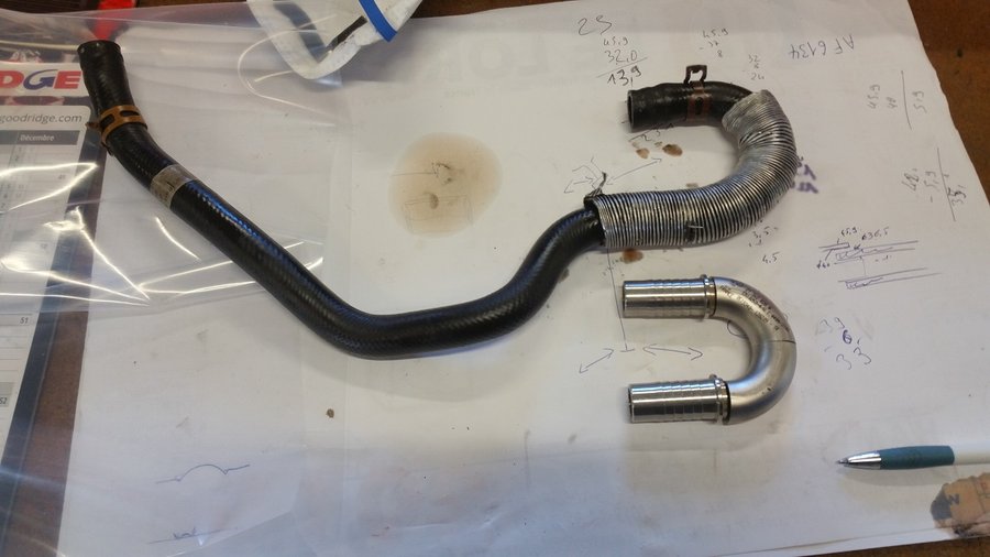

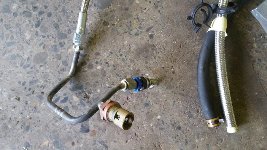

Allez des news on remonte le tous. Durites sont là!
Le moteur est de retour dans sont compartiment. Il a même tourné à merveille .
- reprise de tous les faisceaux électriques
- distri galets et pompe à eau
- accessoire et galets et tenseur.
- Pompe de DA + huile neuve
- Embrayage
- butée complète
- Changement des joints compresseur de clim
- Durites de DA type aviation avec de vraies durites avion
-Purge embrayage
- Liquide de refroidissement neuf (15l lol)
- Pneu arrière michelin sport 4
Me Reste :
Vidange + filtres
Changement condenseur de clim
PLaquette de frein AV + AR
Purge du liquide de frein (tous les ans à cause du RBF660)
Je crois que l'on tiens le bon bout!! Merci à Renault Portet automobiles pour leurs aides !!
Comparaison entre l'origine et l'ancienne :

Jolie toutes ces durites c'est exactement ce qu'il me faudra quand je ferais la distribution
Niquel l'entretien
- PHILOU37
- Messages : 4140
- Prénom : philou
superbe.
tu as reussi à souder sur les tuyaux de DA car vu l'epaisseur de l'origine j'ai fait un essai et il fond comme la neige au soleil
du coup je passe en neuf et sur une phase une je passe en montage phase 2
