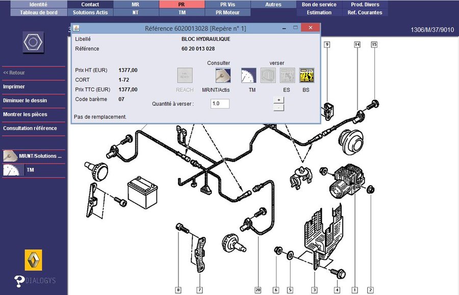

C'est clair surtout que je ne suis pas certains que ce soit le prix "réel métropole. Si quelqu'un connait le Juste Prix, voici la référence : bloc hydraulique 6020013028.

c'est un ancien prix ht je doute que cela ai autant augmenter, sinon il y a ça en occas
http://www.leboncoin.fr/equipement_auto ... tm?ca=21_s
