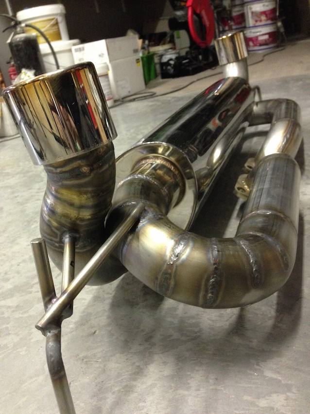

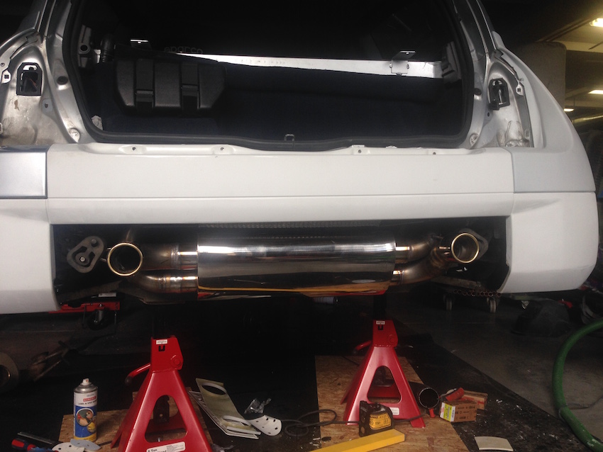

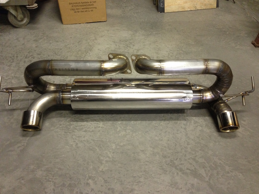

Un peu de temps le week end dernier pour bricoler un peu sur la v6 donc je vous mets qq photos de mon pot dont je suis assez content, il me tarde de l'essayer sur route!;)

Fabrication maison?

Une petite pièce d'orfèvrerie :schock: Bravo ! :thup:

Sauf erreur l échappement est le même que Philou :wink:

Oui c'est fabrication maison, j'ai acheté un silencieux et qq coudes inox, et je dois avouer que je me suis bien amusé (dans tout les sens du terme :wink: ) et ca m'a pris à peu près 25h de boulot pas stressé. J'aurais pu passer 10h de plus a soigner les soudures mais je n'ai pas trop de temps et une sortie circuit dans 2 semaines et demie et encore du boulot sur la carrosserie donc il a fallu abréger.
J'aimerais bien voir ce que ca donne sur celle de Philou alors, c'est vrai qu'il n'y a pas 36 solutions avec la place qu'il y a et si on ne veut qu'un silencieux. Pour ma part je voulais un look un peu plus racing et si possible abaisser un peu la temperature du compartiment moteur.
Ca serait sympa de comparer les solutions et designs différents autant de pots achetés que de fabrications maison.

ou dirais que l'échappement ressemble fortement au miens
on dirai un janspeed :D
Re: V6 suedoise
Ce montage permet de virer le "bazooka" juste avant le silencieux contrairement aux autres échappent, je pense que c'est un plus.
Re: V6 suedoise
oui sûrement que le problème de résonance vient de la
faudrait essayé de l enlevé et de le remplacé part des tube tous simplement
