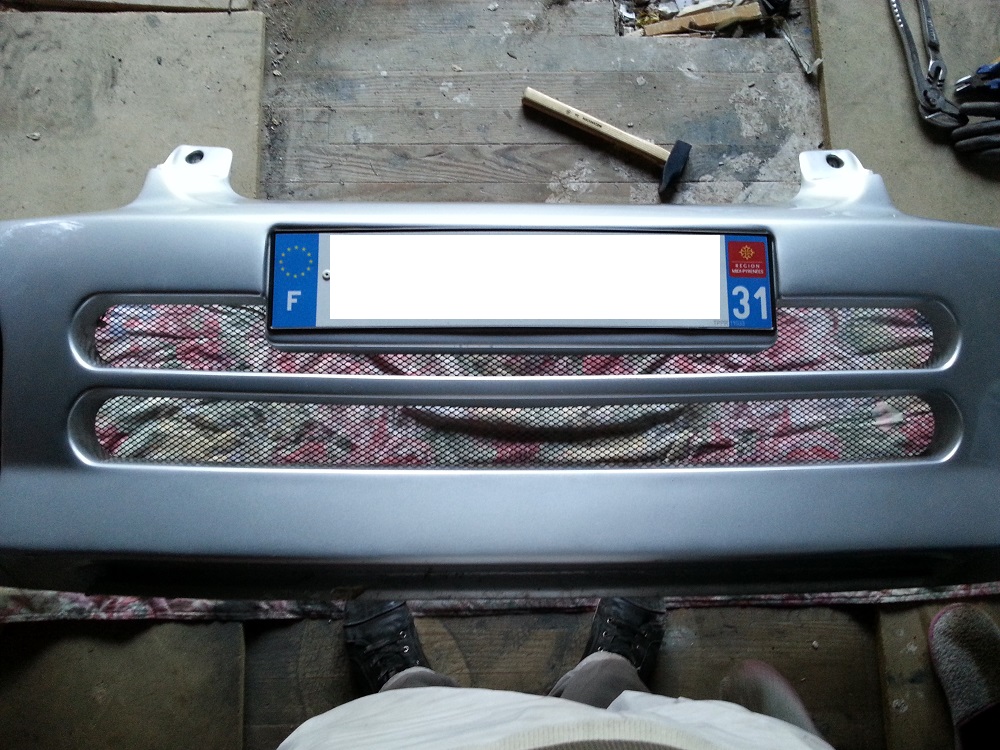

achats des grilles pour refaire la totalité des grilles sur ma v6. (histoire qu'elles est toutes la même forme) : Mise en forme (j'avais démonté la grille d'origine sur ma v6 en état moyen 3h de travail à deux...) avec l'aide de la grilles d'origine : Façonnage en cours sur le pare choc : Façonnage terminé : Le trou pour le remorquage sera arrondi.
Résultat vue pare choc : Changement de la pompe à lave glace, l'ancienne présentait des signes de fatigues. Nettoyage du réservoir de lave glace. Changement d'un plastique par un neuf : Bientôt façonnage des grilles du pare choc arrière, peinture complète des grilles. Remplacement des garnitures de portes pour des "neuves" et du siège conducteur. Je pense après ralentir un peu. Mon temps libre va diminuer pour m'en occuper.

boulot propre
comme je l'aime
continue comme ça
comme je l'aime
continue comme ça
Re: Une v6 toulousaine
Travail minutieux, bravo à toi on attend la suite. De mon coté j'ai aussi la pompe de lave glace à changer
