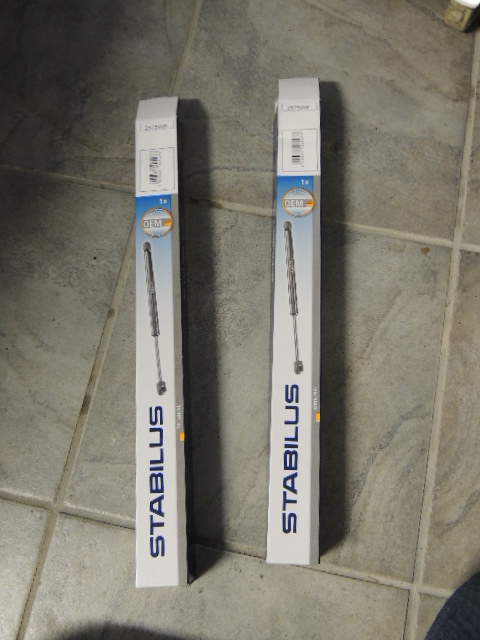

bon voila
ils sont arrivés
Vérins de hayon STABILUS 2575WK
référence Renault pour la clio v6 6020 014 070
achetés ici http://www.piecesauto.com/fr/verin-de-h ... 68839.html
au lieu de payer plus de 200 euros pièce chez Renault
ils se foutent de la gueule de qui
donc pour en revenir à notre sujet
ce sont les mêmes que vous avez sur la clio à part qu' il n'y a pas Renault inscrit dessus
ils ont exactement la même longueur que ceux d'origine au millimètre près, de même diamètre et de même force 340N

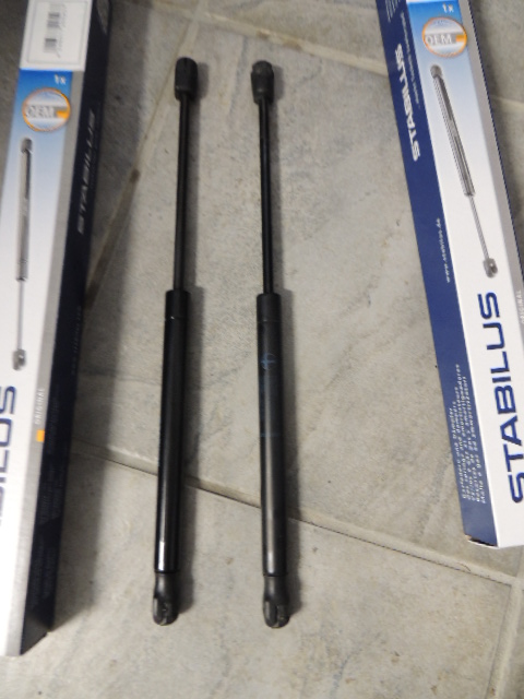

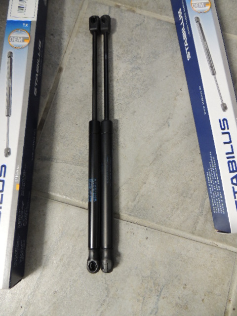

voila les photos
à gauche le neuf et à droite le vieux

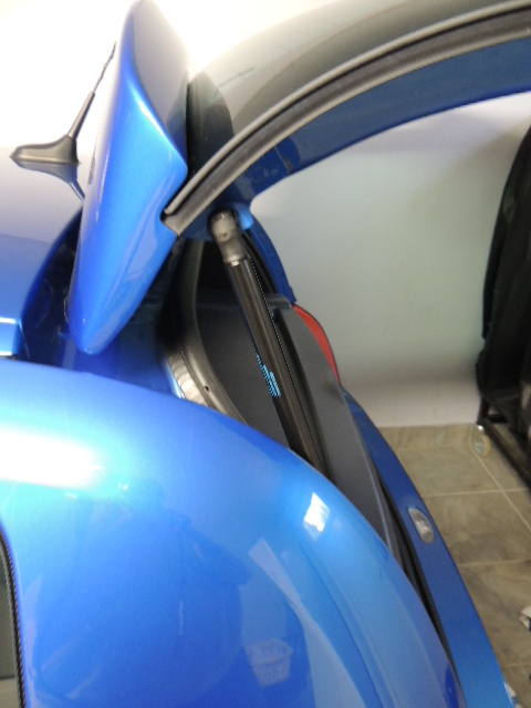

une fois montés
avant de les monter j'ai juste mis un peu de graisse au niveau des petites rotules

ils sont arrivés
voila les photos
une fois montés
