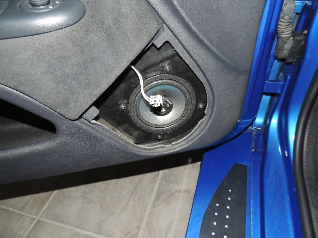

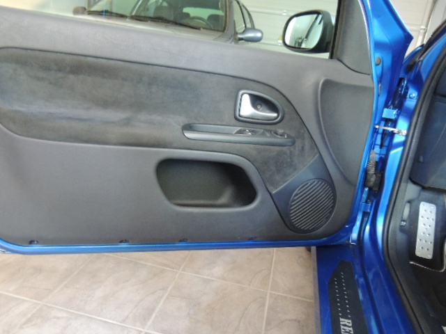

quelle que petit modifs du jour :D :D :D :D :D :D :D :D :D

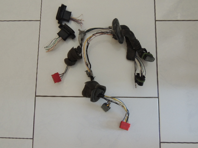

achat de 2 faisceaux de portes pour clio 2 avec les broches étanche

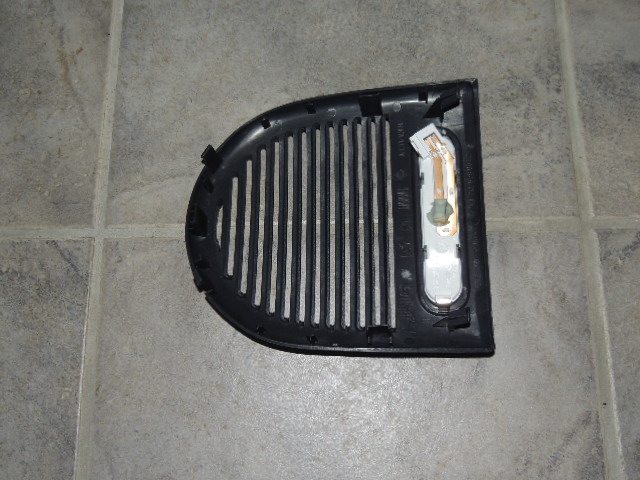

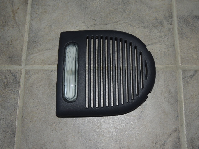

puis commande des caches haut parleur de clio 2 initial référence 7701206291 vendu par 2
et éclairage de porte clio 2 initial référence 7700416985
les caches on la même couleur que ceux d'origine
voila le faisceaux une fois installer
je vous épargne les heures de démontage des panneaux porte et du passage du faisceaux ainsi que les soudure sur les broches du faisceaux
et voila le travaille
pour le branchement je ne suis repiqué sur le faisceaux du plafonnier qui et situer sous le tableau de bord a l' avant gauche
je précise que j'ai installer des leds a la place de ceux d'origine donc la consommation et pas la même
donc pas de souci au niveau du faisceaux
pas de risque de casser le faisceau ou de cramer le faisceau de la voiture etc

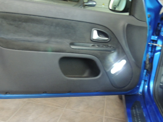

avant
après
sa demande quand même quelque heure de travaille
mais le résultat et vraiment top

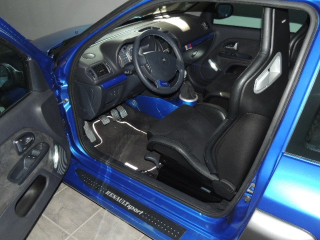

un quitte néon :p
avec télécommande pour changé de couleur

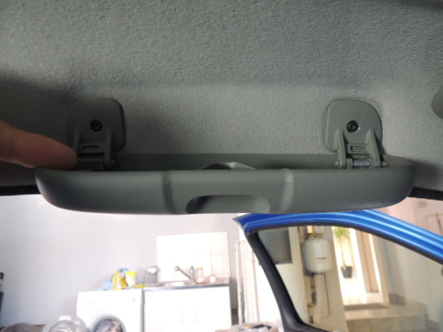

allez la suite

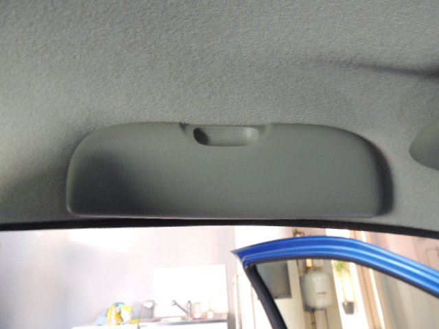

achat d'un range lunette reference 8200068807
et une poigné maintien reference 8200081864
il faut récupérer les fixation de la poigné de maintien et les installer a la place des aute fixation du porte lunette
voici le tuto pour ceux que sa intéresse
http://www.forum-auto.com/les-clubs/ren ... 06-140.htm
et voila une fois installer
:mrgreen: :mrgreen: :mrgreen: :mrgreen:
