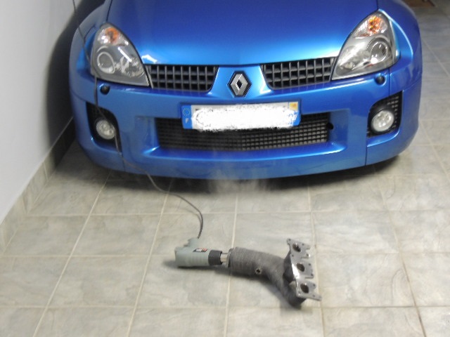

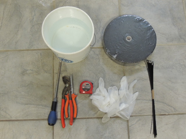

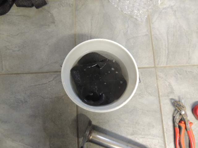

aller la suite en image
un seau
de l'eau chaude
un ciseaux
une pince un cutter
des colliers
des gants
un mètre
un décapeur thermique 8)
et c'est partie ::haha

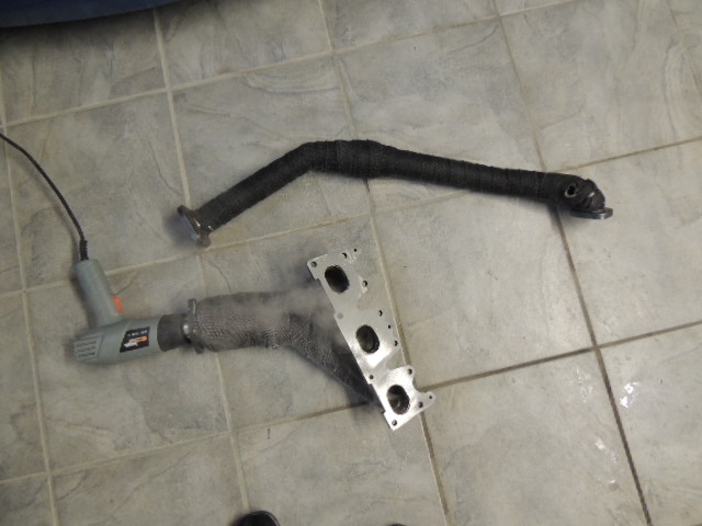

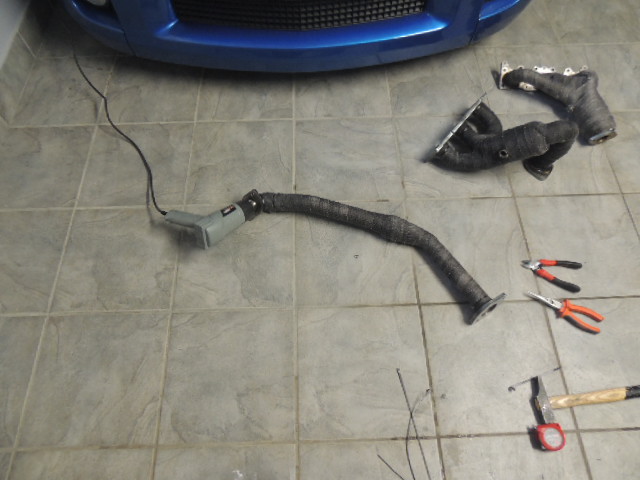

on fait trempette :p :p :p :p :p :p :p

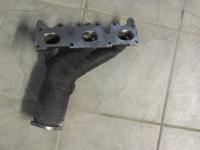

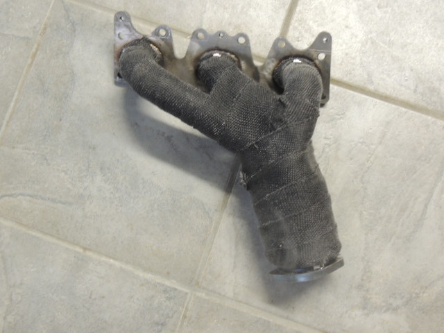

les 2 collecteurs finis
elle et en colère elle fume ::smok

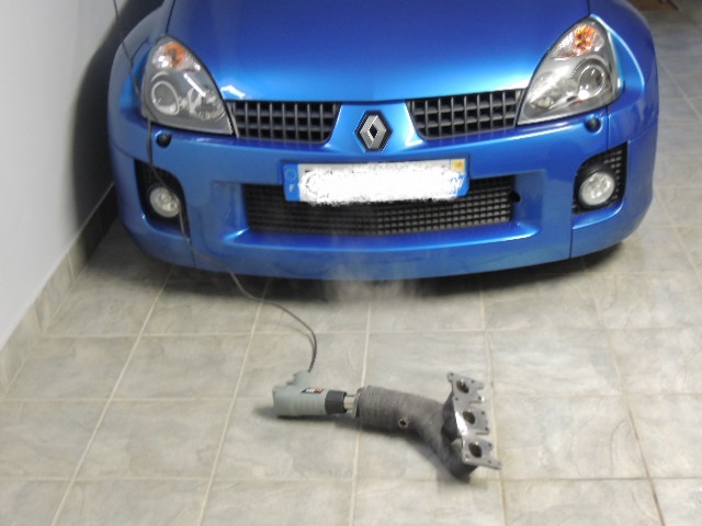

Re: clio v6 N'0248 janspeed reçu
Posté : 26 janv. 2015, 21:42
par tom
:bave: :bave: :bave:
Posté : 26 janv. 2015, 21:57
par johannpc
j'ai preférer prendre le décapeur thermique pour bien sécher tous ça
au lieu de les monter directement sur la clio et que sa fume de tous les coter :shock:
aprés séchage maison au poile :marteau: :marteau:
ben oui sa sert aussi a ça :tusors:
comme sa au moins il sont bien sec :D :D :D :D :D :D
