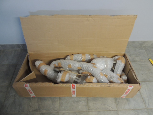

alors personne veut des photos :marteau: :marteau: :marteau: :marteau: :marteau: :marteau: :marteau: :marteau:
pour l'emballage rien a dire
c'est très bien emballer :D

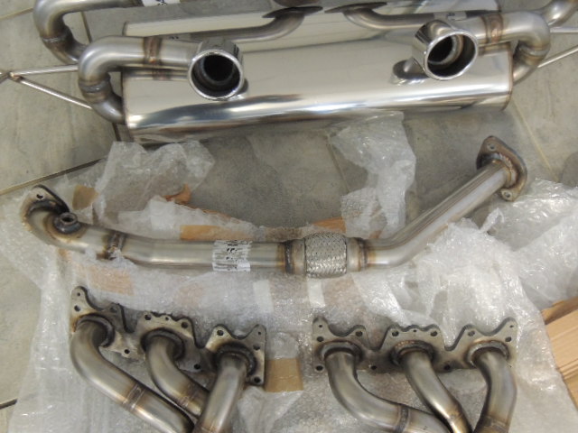

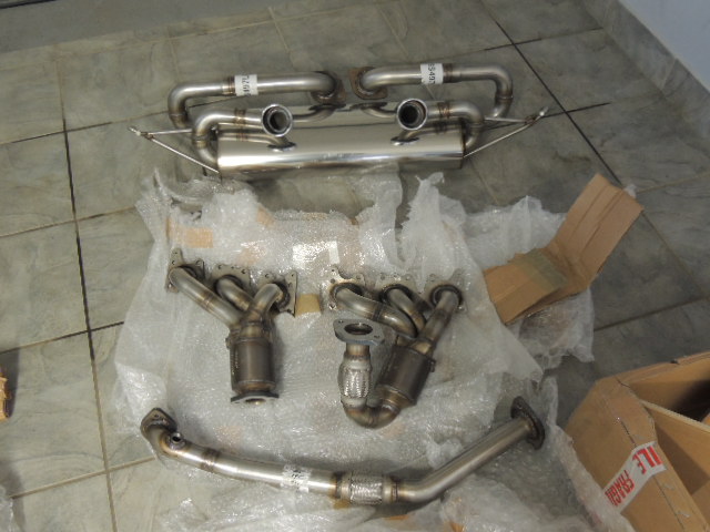

aller on déballe le matos :schock:
la suite toute a l'heure 8) 8) 8) 8) 8)

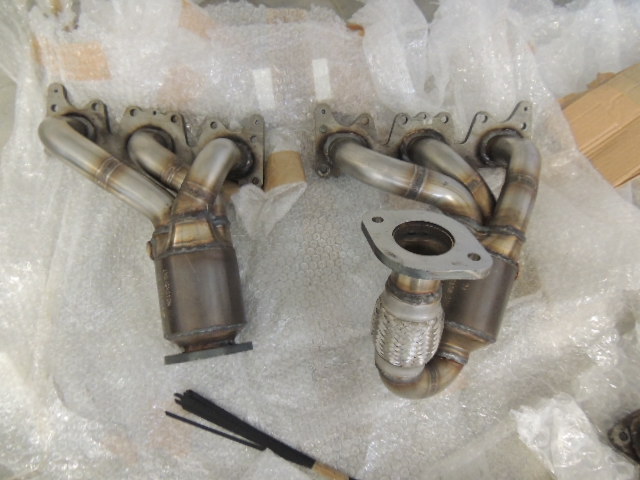

On pensé que tu été déjà sous la voiture à bosser :p :p Ca donne quoi en finition l'histoire :?: C'est de la belle pièce :?:
Re: clio v6 N'0248 janspeed reçu
c'est beau.... vivement le montage pour que tu puisses découvrir la mélodie :bave:

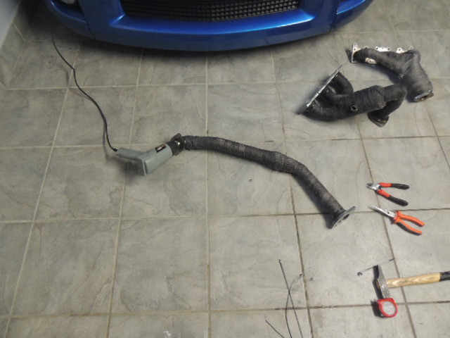

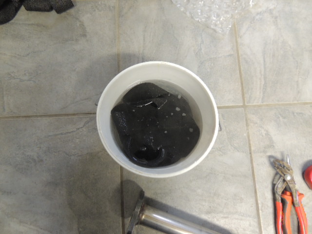

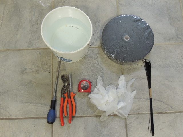

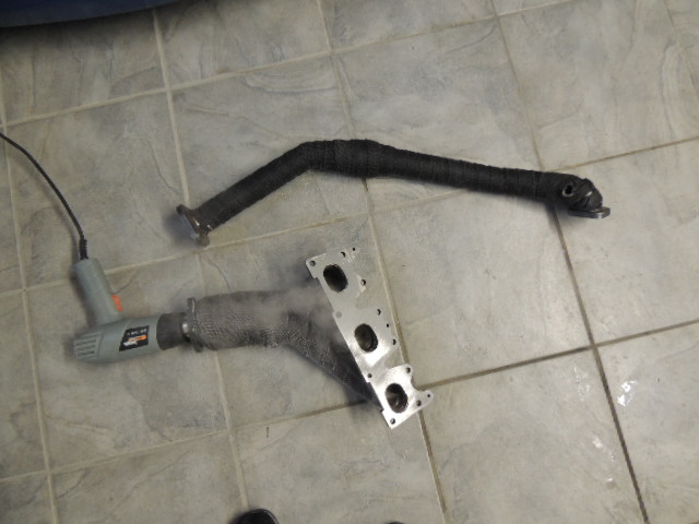

aller la suite en image
un seau
de l'eau chaude
un ciseaux
une pince un cutter
des colliers
des gants
un mètre
un décapeur thermique 8)
et c'est partie ::haha
on fait trempette :p :p :p :p :p :p :p

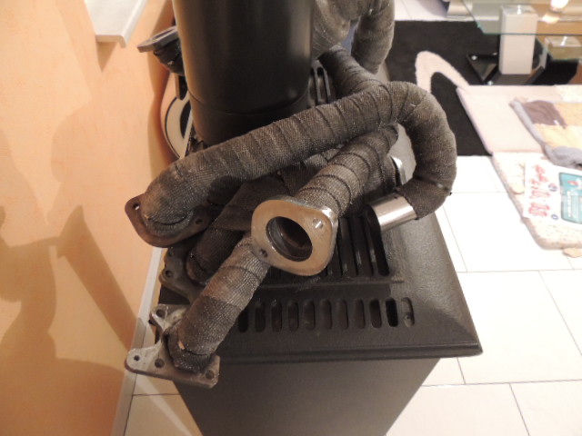

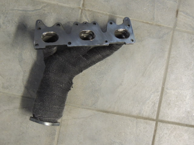

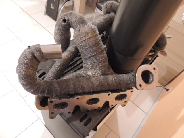

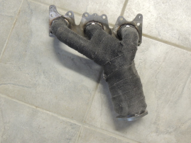

les 2 collecteurs finis

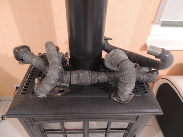

elle et en colère elle fume ::smok

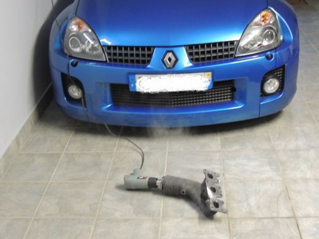

j'ai preférer prendre le décapeur thermique pour bien sécher tous ça
au lieu de les monter directement sur la clio et que sa fume de tous les coter :shock:
aprés séchage maison au poile :marteau: :marteau:
ben oui sa sert aussi a ça :tusors:
comme sa au moins il sont bien sec :D :D :D :D :D :D

Vraiment du bon matos ça va chanter fort :love2:

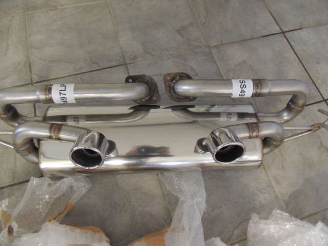

Du coup toi tu as bien un échappement conçu directement pour la phase 2 ou tu adaptes ?
oui il et prévus pour ph 2
seulement si tu prend le silencieux avec
si tu prend juste le silencieux arriere tu peut seulement le mettre sur une ph 1
si tu prend la ligne complète tu peut le mettre sur la ph 1 ou 2
