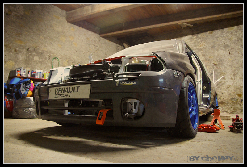

#Mini'Cup#
Work in progress...
[By Choupy]

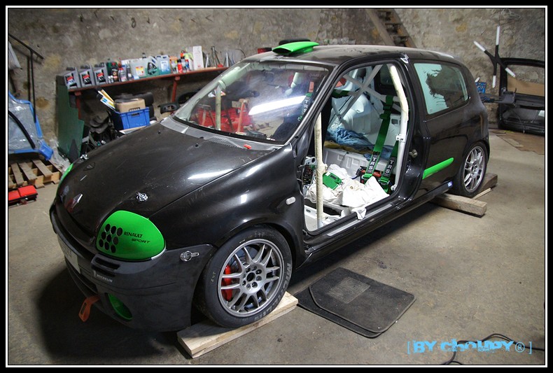

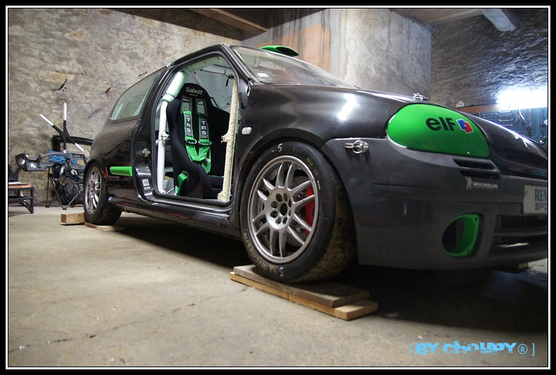

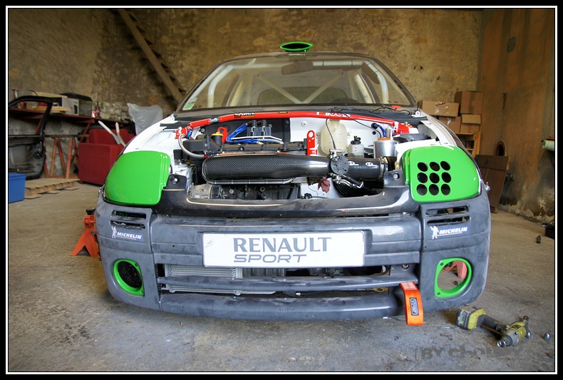

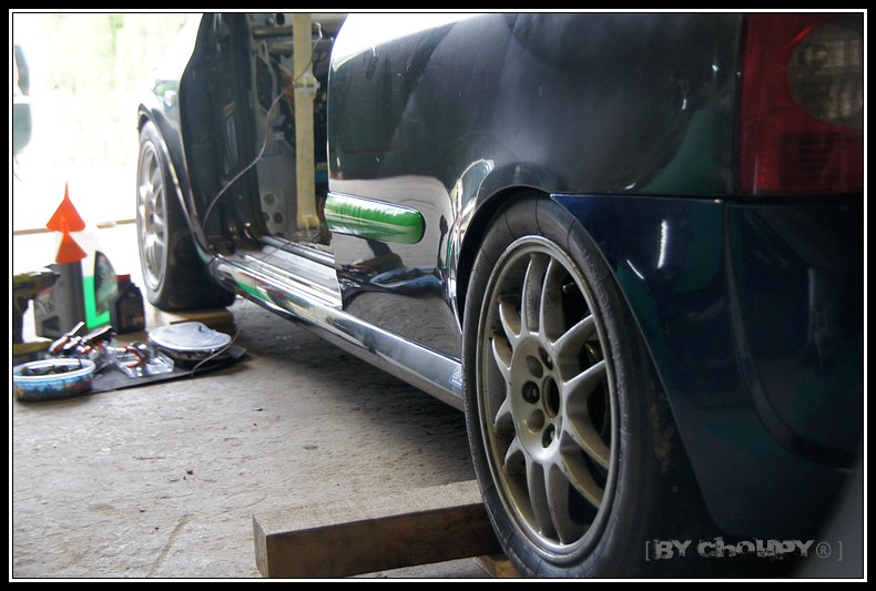

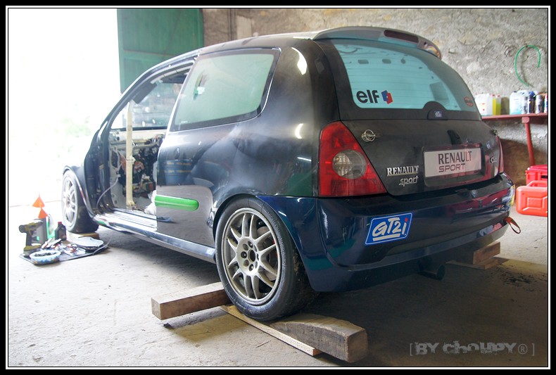

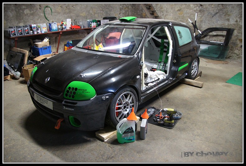

... Penons le temps ce soir pour remonter un peu le temps afin de vous exposer les différentes évolutions qu'à subit la Mini'Cup...

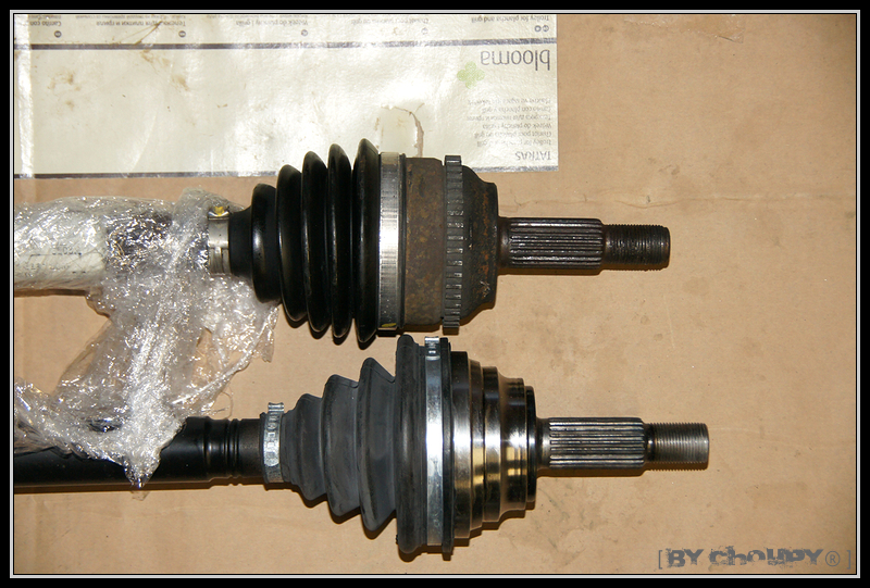

*** Châssis :

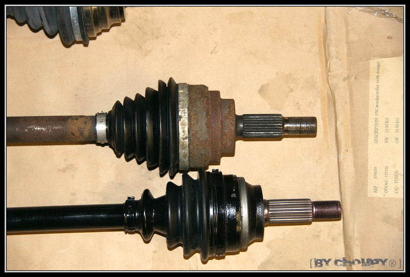

- Réceptions et montage dans la foulée des cardans spécifiques pour le montage "CUP" sur Clio 2 RS.
- On pose la caisse sur ces 4 roues et on admire le joujou sur ses papattes... c'est bien large...
- Notez que les cardans sont bien plus long que ceux d'origine Clio RS.
- Une petit vue sur le train arrière et son carrossage...

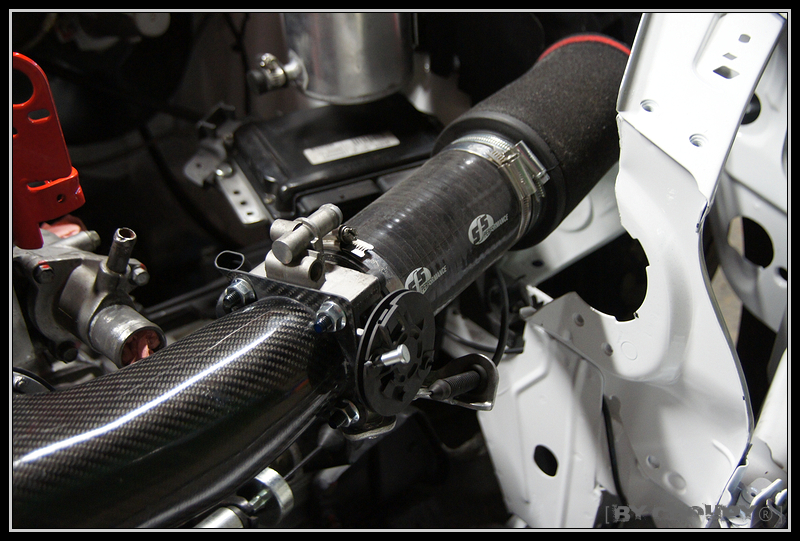

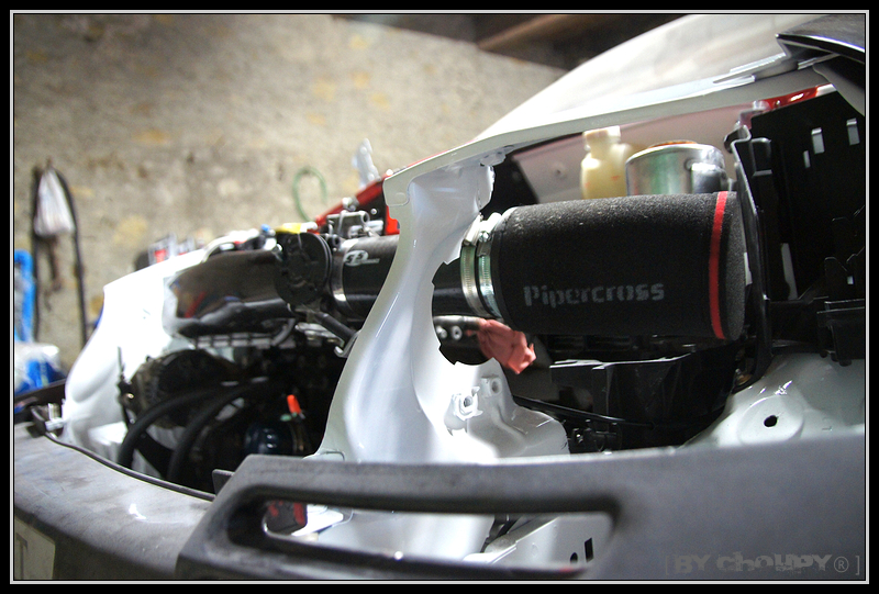

*** Moteur :
- Montage du filtre d'admission PIPERCROSS de la JMS, afin de voir si il serait possible de le mettre au plus près du phare pour un max d'air frais...
- Montage du papillon de RS1 avec visserie spécifique et câbles d'accélérateur plus long.

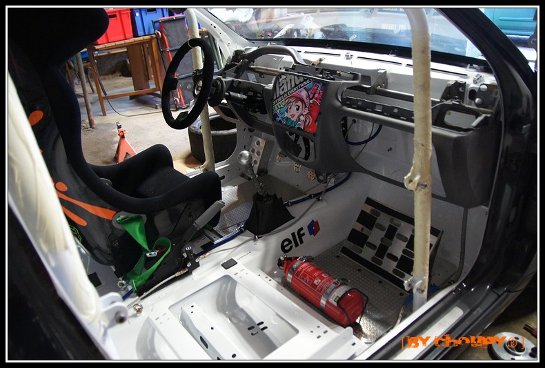

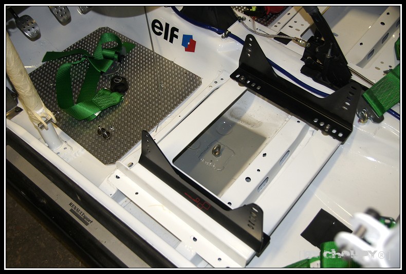

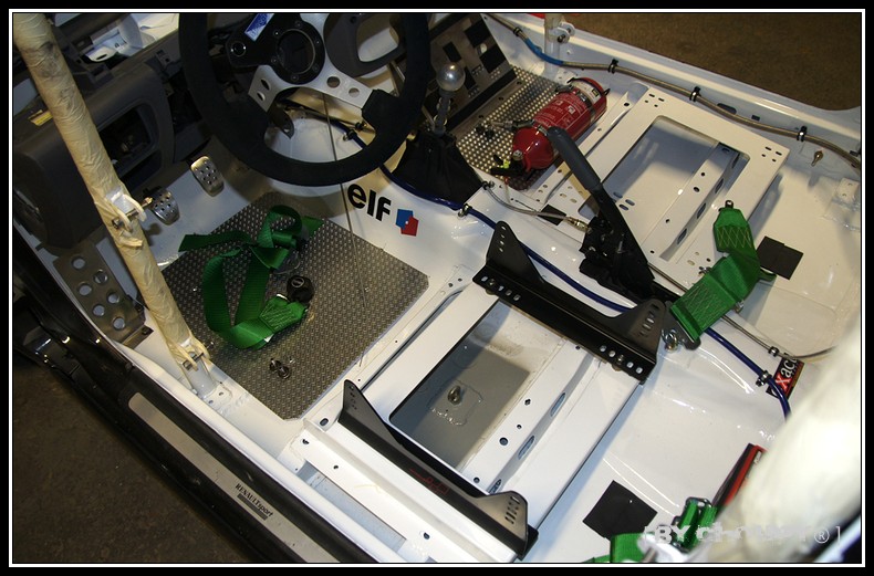

*** Habitacle :

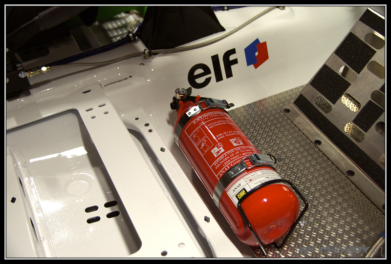

- Montage du plancher plat alu copilote + repose pied + extincteur OMP FIA (en cas de pépins....).
- Montage du repose pied pilote.
- Mise en place partie basse tableau de bord + volant + support bouton en carbone (afin de voir le rendu dans l'habitacle et imaginer la suite...).

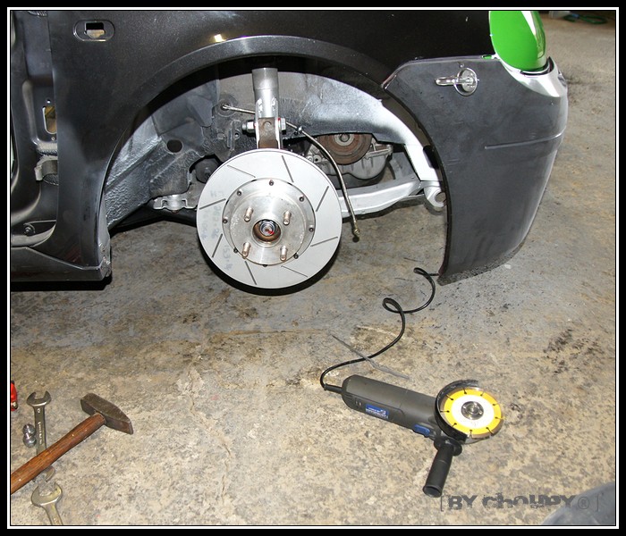

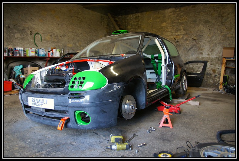

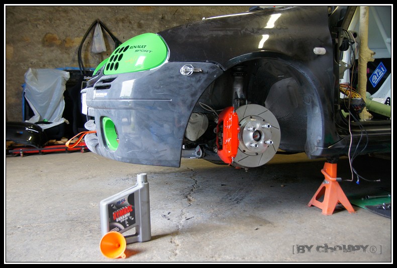

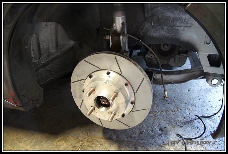

*** Châssis :

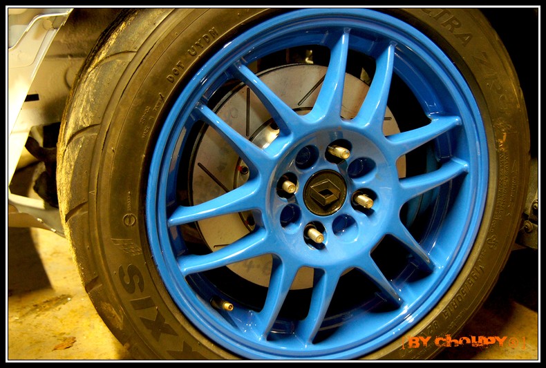

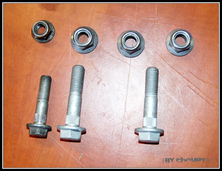

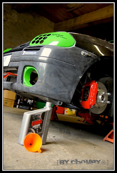

- Réception des pistes de disques rainurés HI-SPEC en 282x26mm.
- Montage dans la foulée des disques...

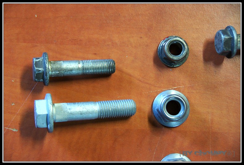

- Mise en place des vis / écrous de laguna/Clio CUP en 26mm de diamètre (24mm d'orgine Renault.)
- Notez que c'est bien imposant comme vis par rapport à de l'origine !
[center]Image
Image[/center]

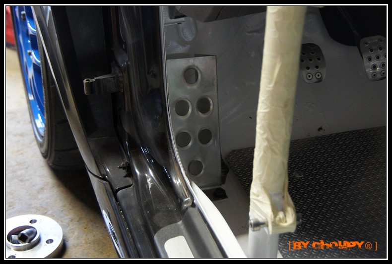

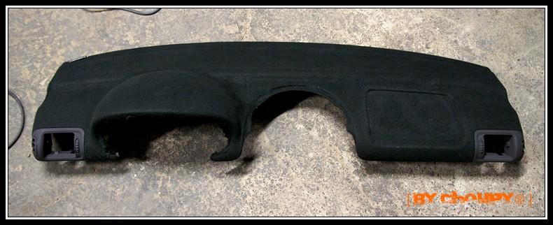

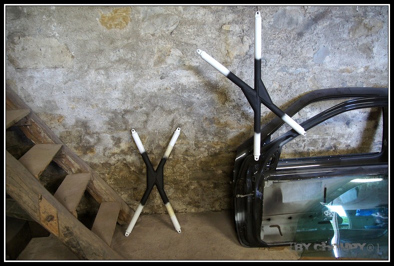

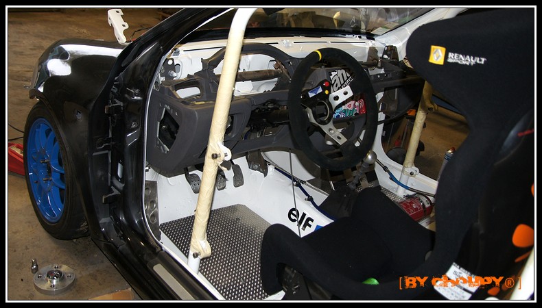

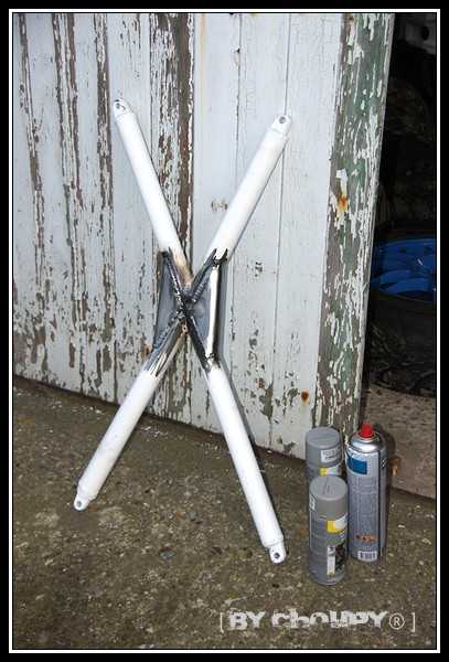

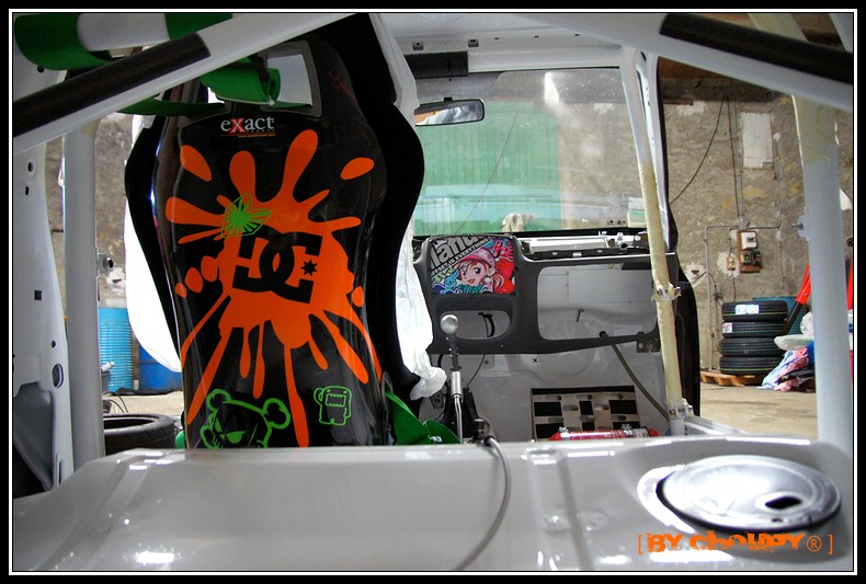

*** Habitacle :

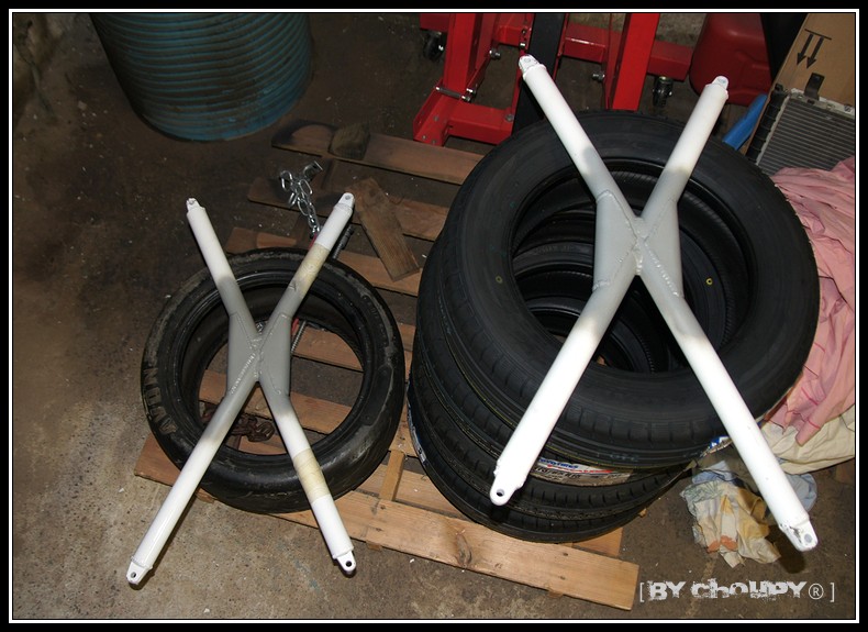

- Montage et soudure d'une plaque avec oeillet pour le montage final du harnais 6 pts TRS + peinture apprêt anti-rouille.
- Montage des renforts de croix de portes (soudures) + peinture apprêt anti-rouille.
- Flocage de la caquette de tableau de bord avec de la feutrine + montage et adaptation pour l'Alfano...
- Et quelques photos de l'intérieur en prime...

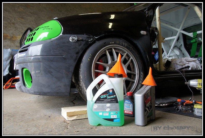

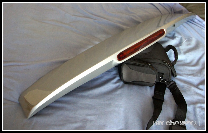

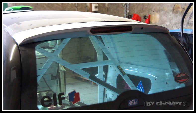

*** Carrosserie :
- Réception d'un becquet complet de Clio RS2004 (ou cup).
[center]Image[/center]
Choupy
Messages : 99
Enregistré le : 13 nov. 2012, 15:38
voiture : Ex Clio RS2004 Blanche - RS1 Cup...
Prénom : Pierre-benoît
Re: La "Mini'Cup" de Choupy...
Message par Choupy »

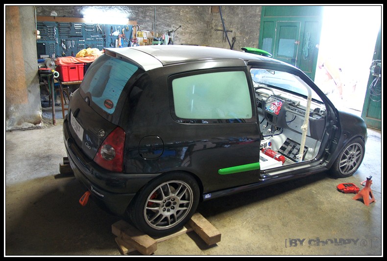

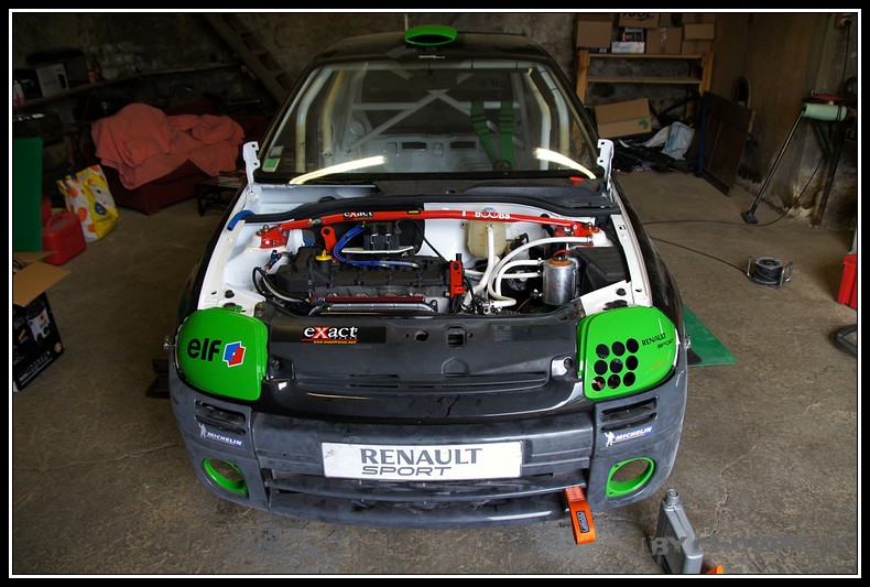

Et la suite...

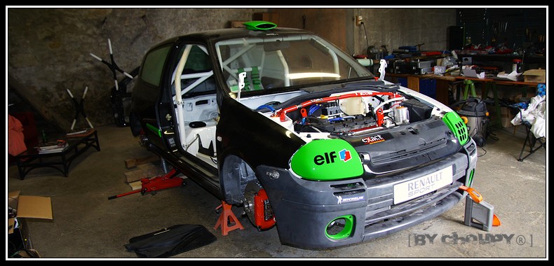

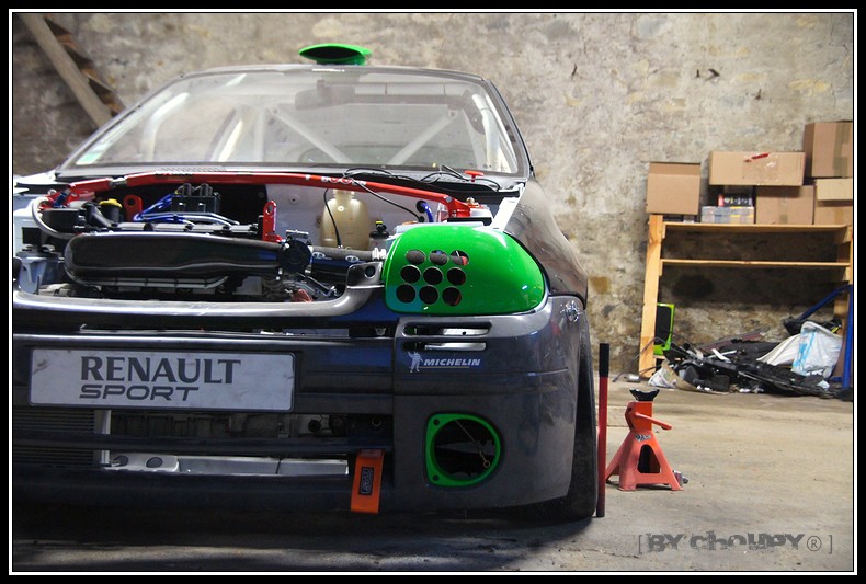

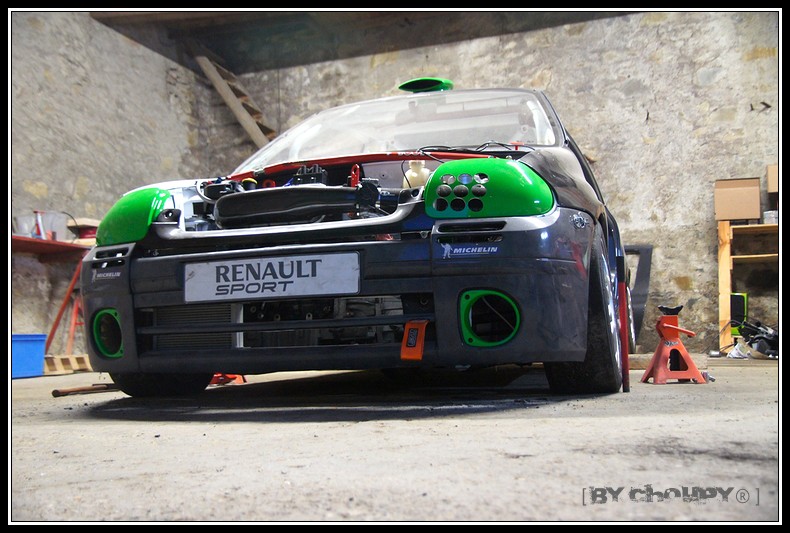

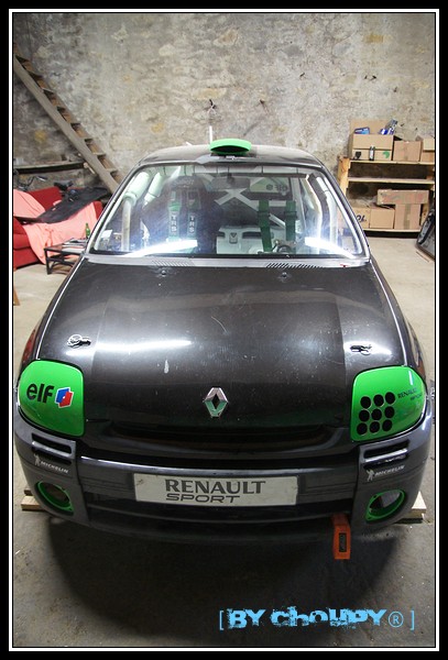

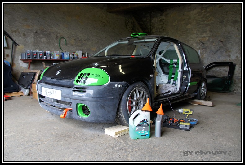

*** Carrosserie :

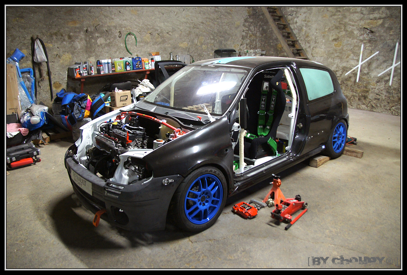

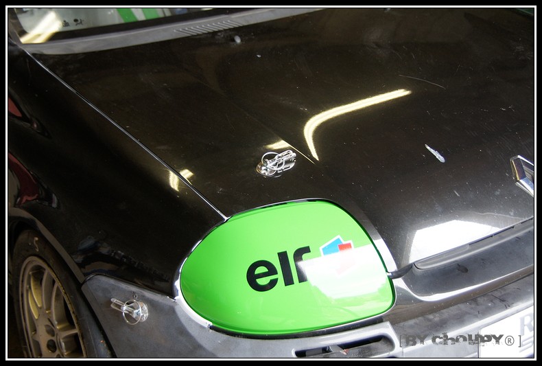

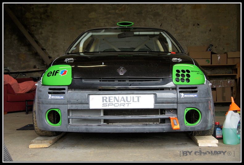

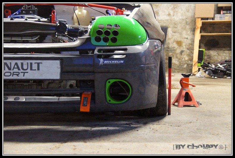

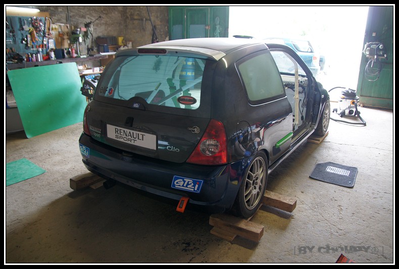

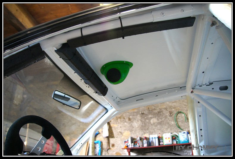

- Afin de commence à pister au plutôt, j'ai décidé de garder l'aspect noir/non fini de l'extérieur afin de finir l'ensemble cet hiver...
- Mise en place des éléments vert kawa (écope de toit, écopes de frein, baguette...etc).

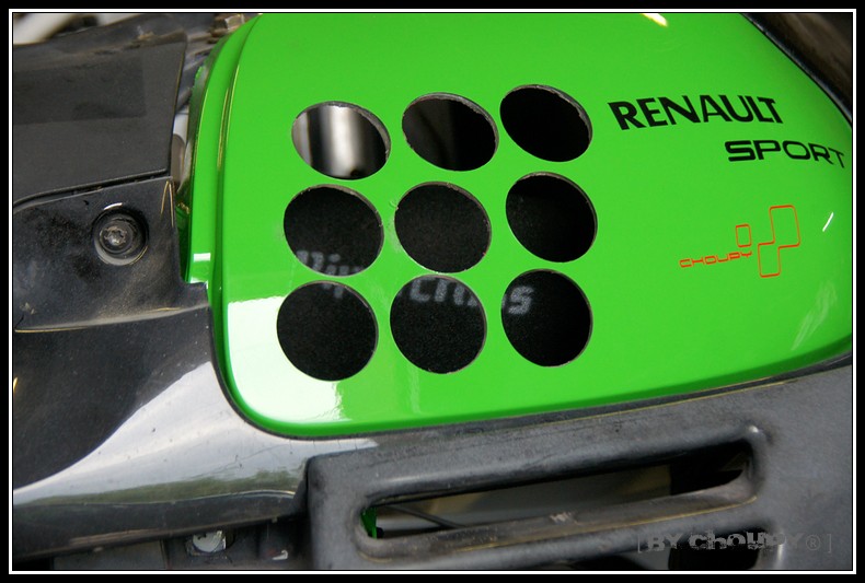

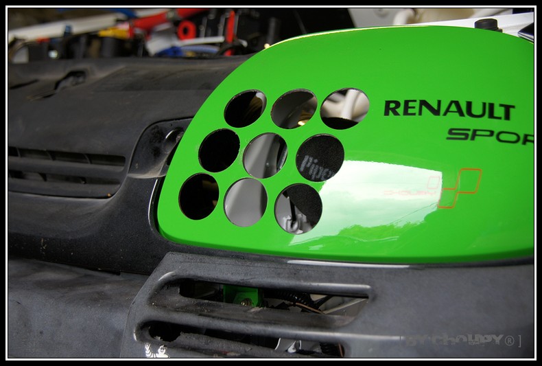

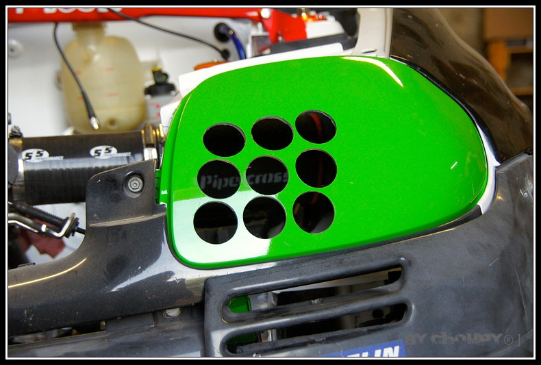

- Quelques petits trous dans la cache phare conducteur pour l'admission et le gavage en air frais.
- Mise en place de la malle arrière + becquet Cup.
- Et on découpe un peu de pare choc avant pour ne pas frotter avec les slicks...
[center]Image
Image[/center]

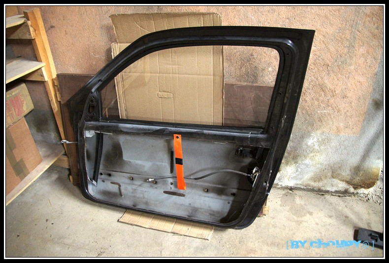

*** Habitacle :

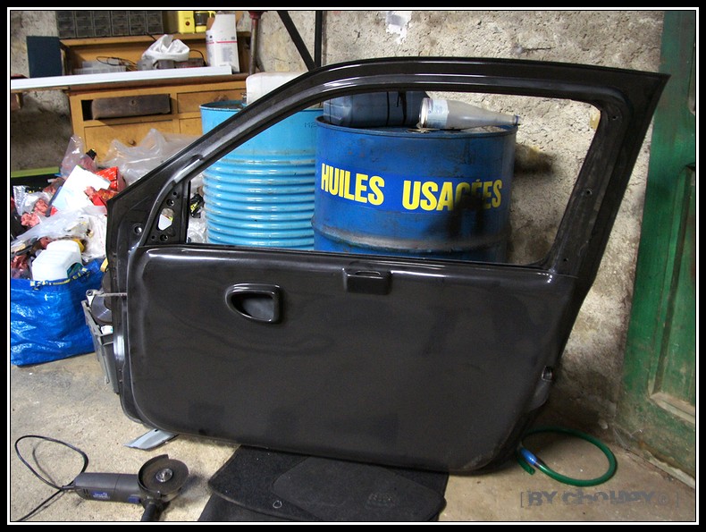

- Allègement des portes avec mise en place des panneaux de portes en fibre.
- Allègement de la malle aussi...
- On passera à du full fibre de chez TRC cet hiver avant la finition carrosserie...
[center]Image
Image[/center]

Et on continue...

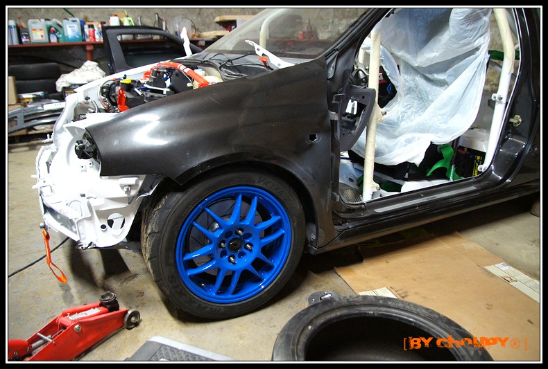

*** Carrosserie :

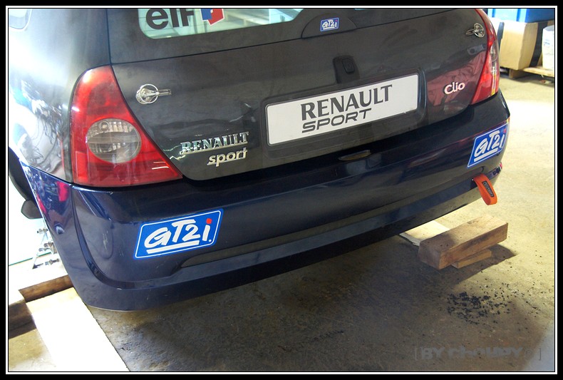

- Réception et montage d'un pare choc arrière de Clio RS2.
- Montage de toute la face avant complète.
[center]Image
Image[/center]

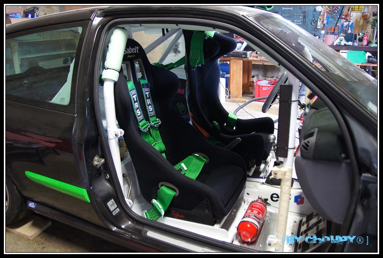

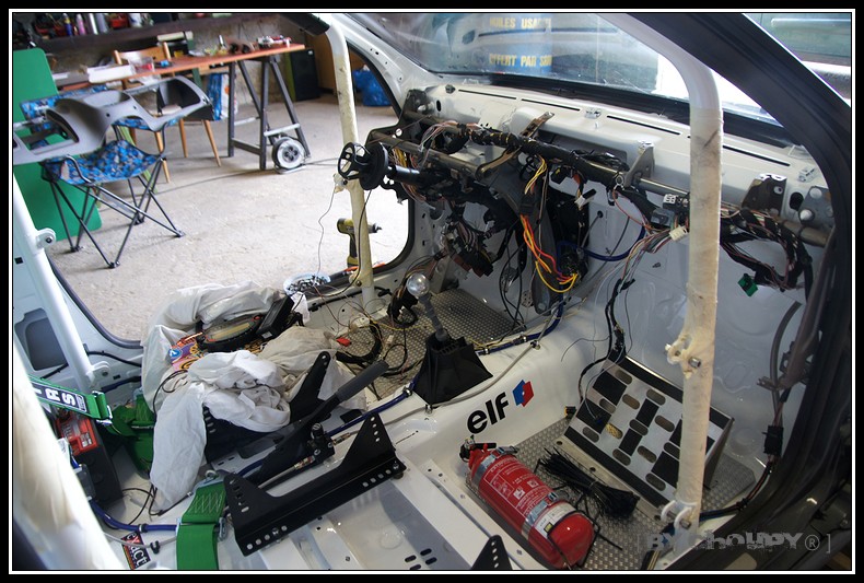

*** habitacle :

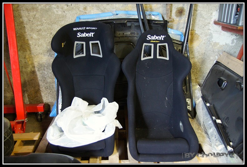

- Réception d'un second baquet SABELT RACER pour les "bac à sable" !
- On reste dans la famille SABELT...

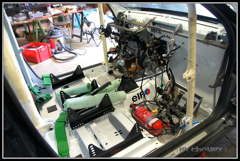

- Mise en peinture des croix de porte.

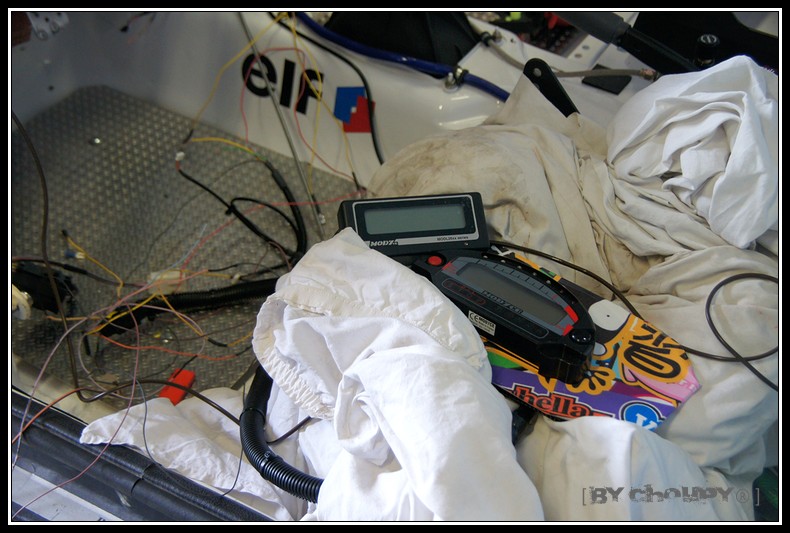

- Mise en place du faisceau d'origine.
- Repérage des fils pour les différents instruments embarqués en plus.
[center]Image
Image[/center]

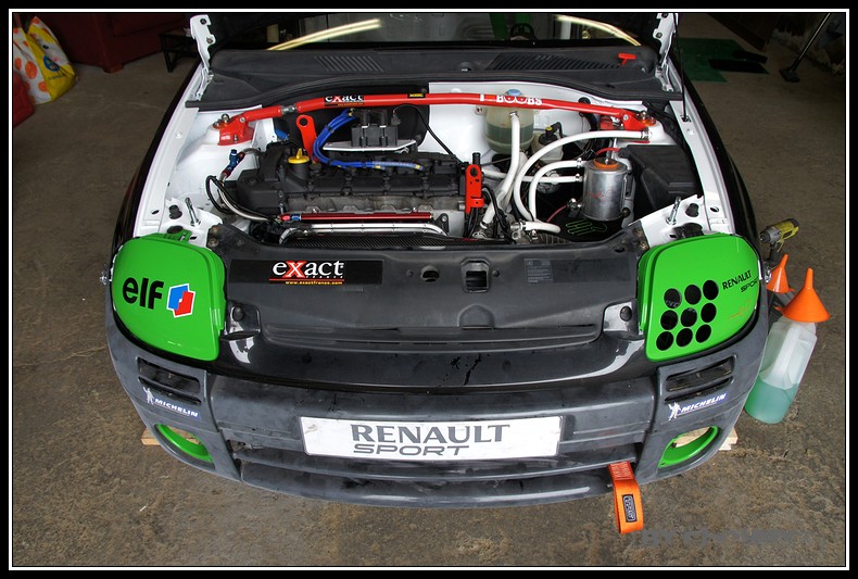

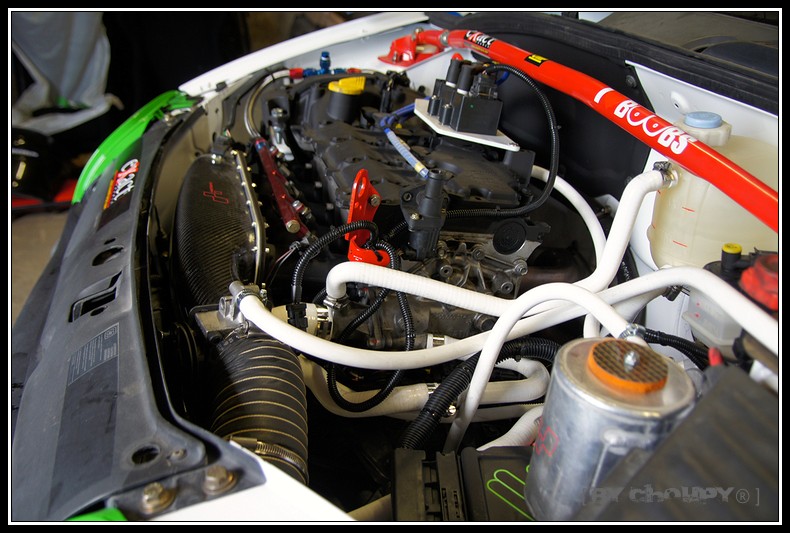

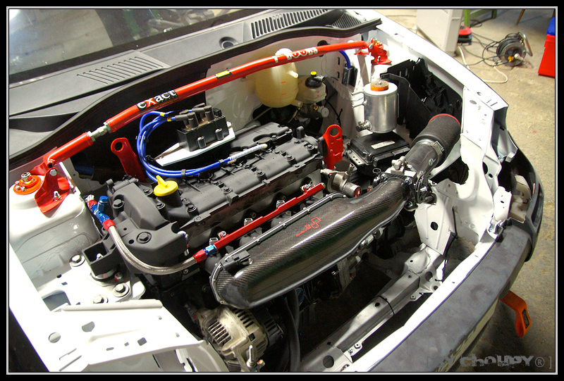

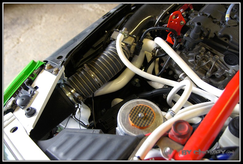

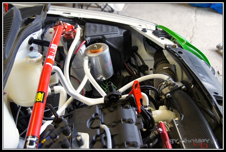

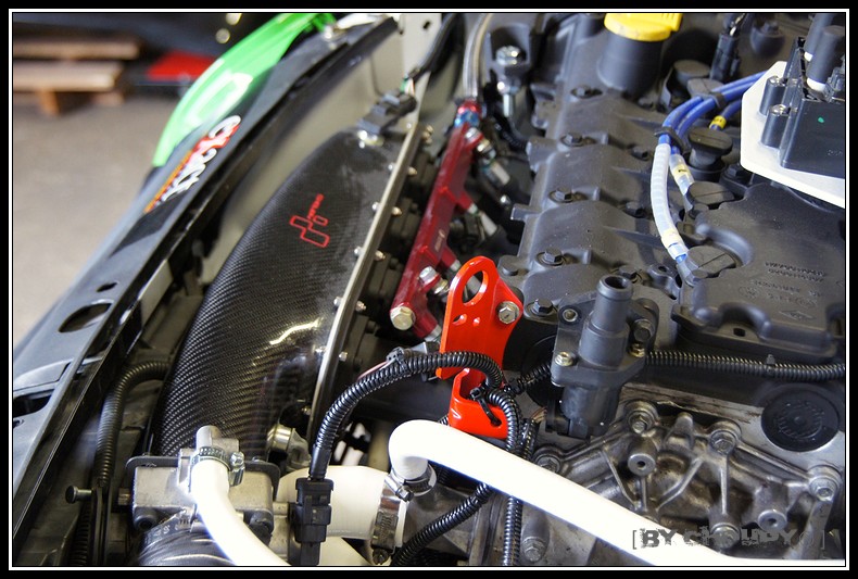

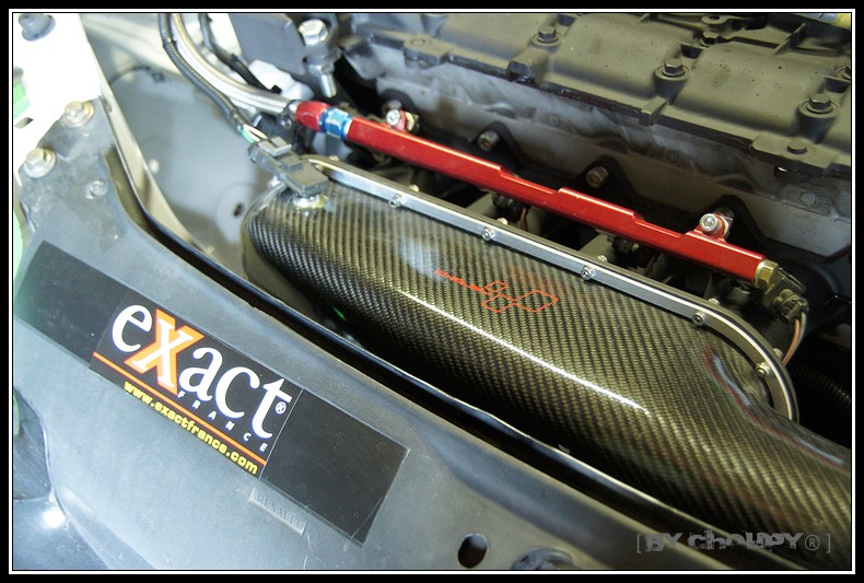

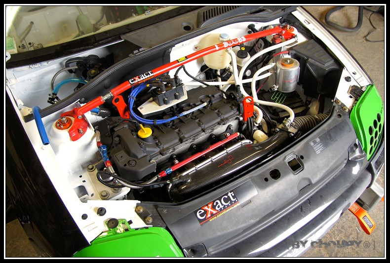

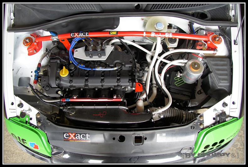

*** Moteur :
- Mise en place du faisceau avec gainage neuf.
- Mise en place de tout le circuit d'eau avec le radiateur.
- Mise en place du collecteur...

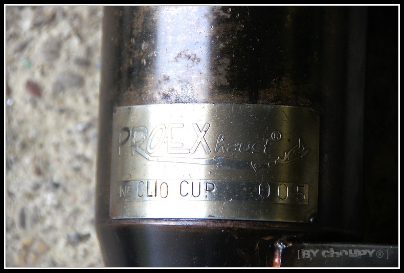

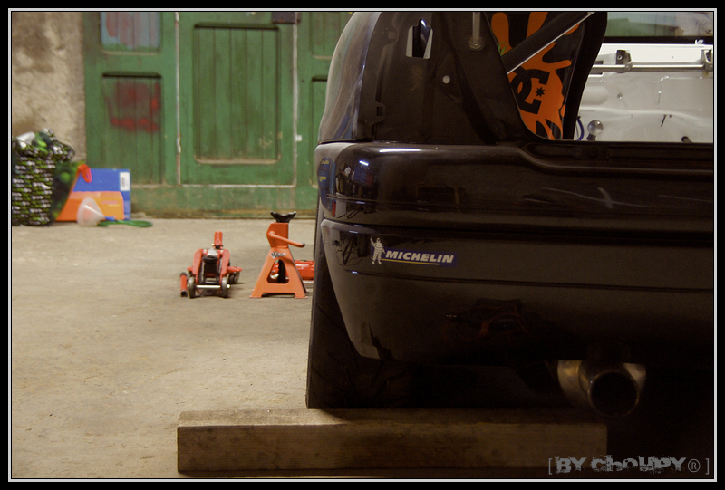

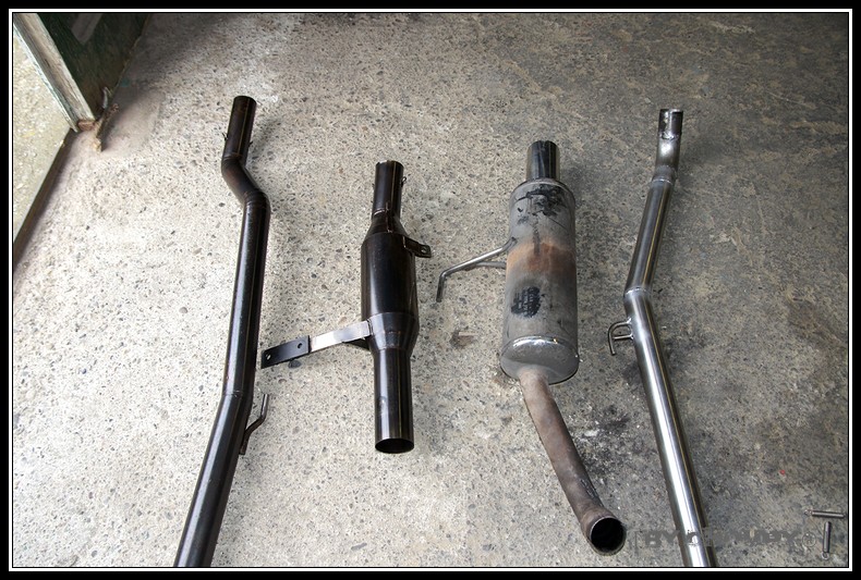

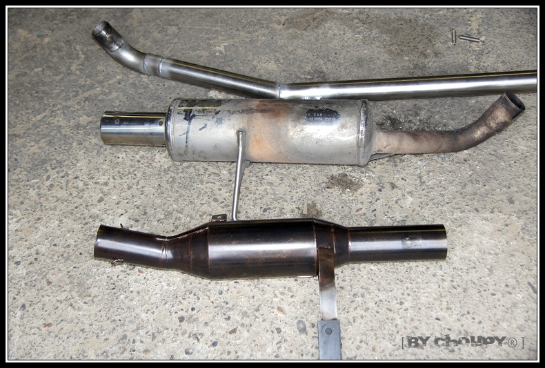

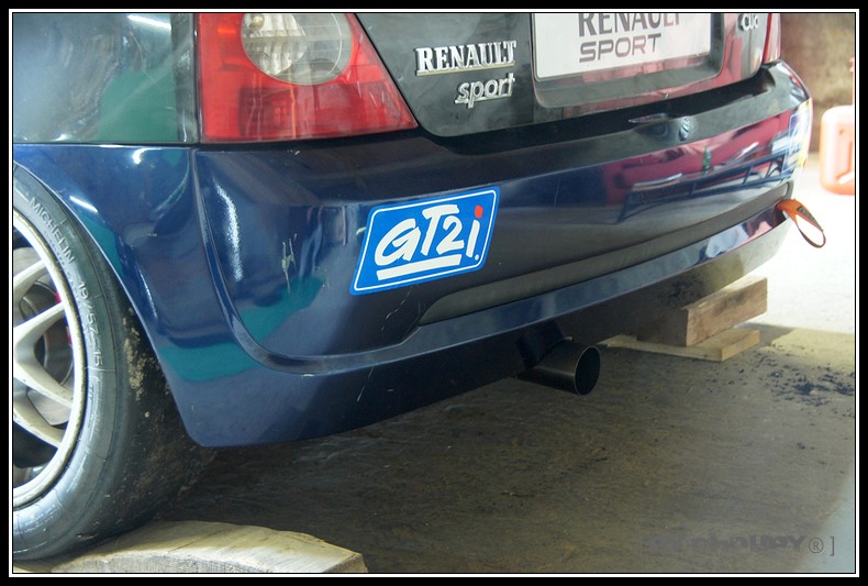

- Réception et mise en place de la nouvelle ligne de Clio CUP PROEXHAUT en 63mm de diamètre.
- Notez la différence avec l'ancienne ligne... rien à voir, c'est bien plus bruyant et bien plus léger !
- Etude et mise en place de l'admission JMS pour un max de gavage en air frais en façade...

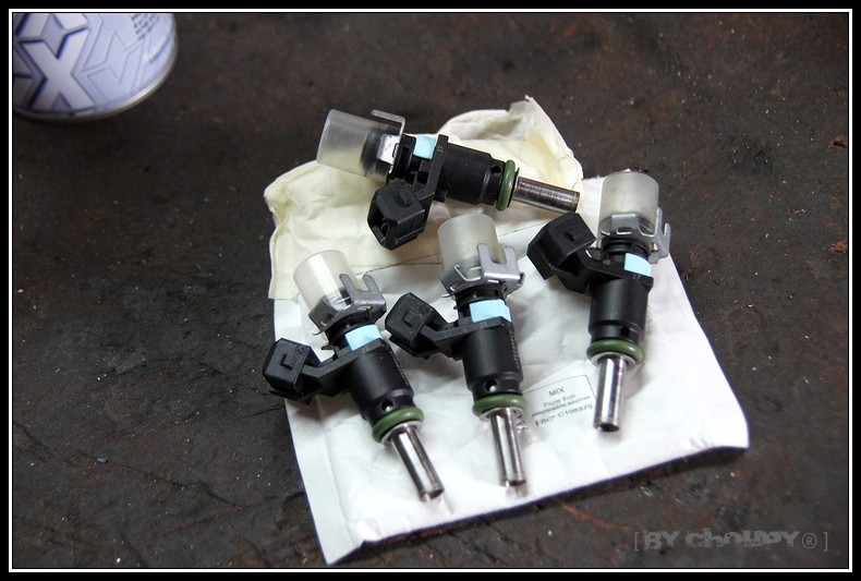

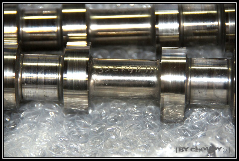

- Réception des injecteurs de Clio 3 RS pour la prépa de cet hiver...

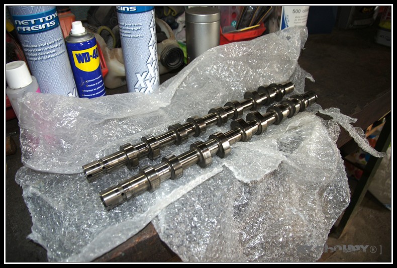

- Avec en prime une paire AAC CATCAMS 421 maxi hydro... pour la prépa moteur de cet hiver...si je m'ennuie.

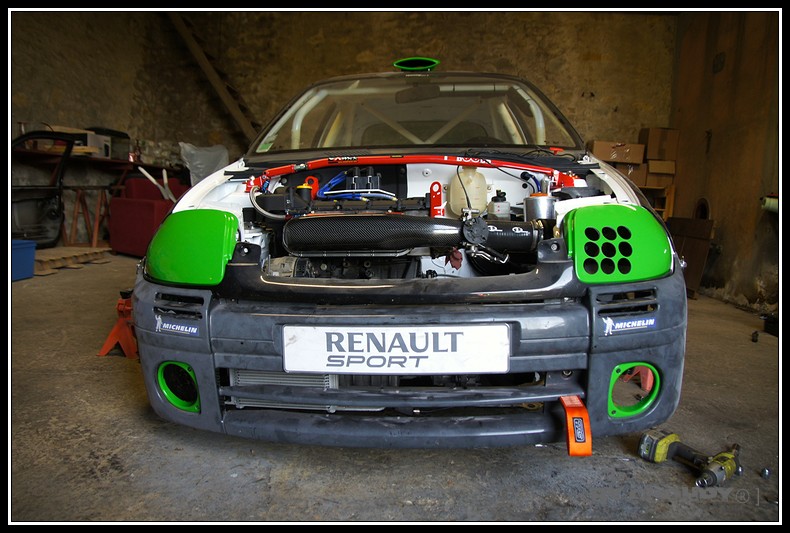

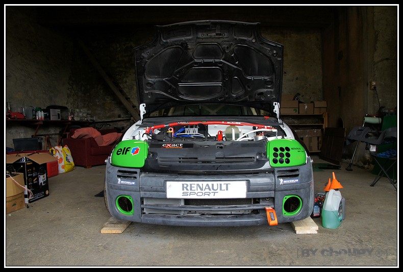

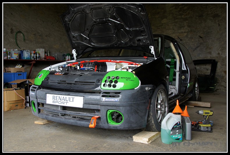

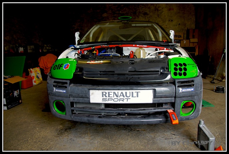

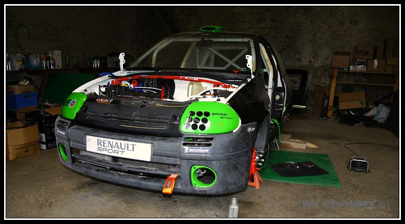

Et on finit par l'auto dans l'état actuel...
*** Carrosserie :
- Mise en place des attaches rapides du capot.
- Mise en place du capot (on montera la capot cet hiver avec le reste des parties en fibre..).
- Découpe du pare choc arrière pour le montage de la ligne PROEXHAUST.
[center]Image
Image[/center]

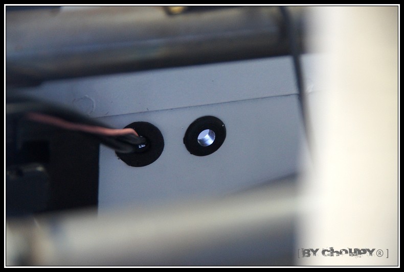

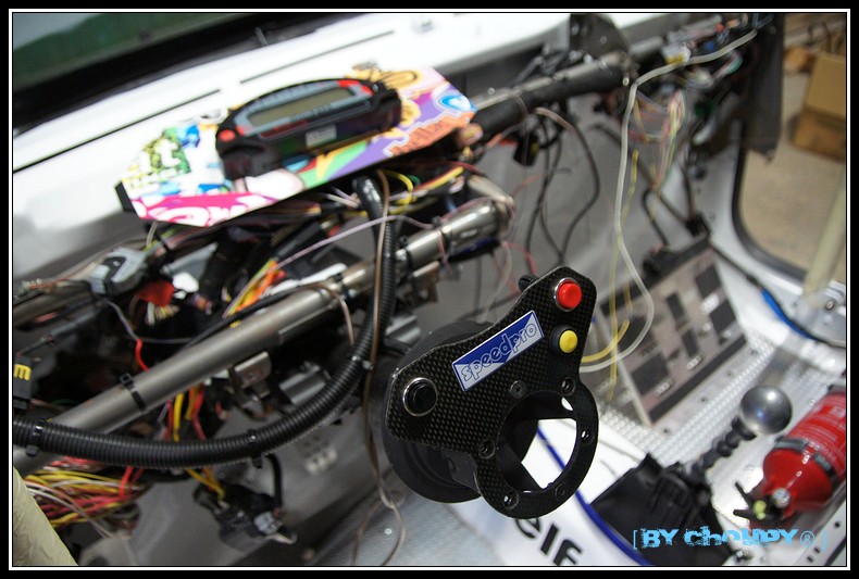

*** Habitacle :
- Mise en place de nouveaux passe-fil pour les sondes...etc.
- Et on tire des fils... pour les instruments MOD7 et autres.
- Fabrication du support mano + interrupteurs.
[center]Image
Image[/center]

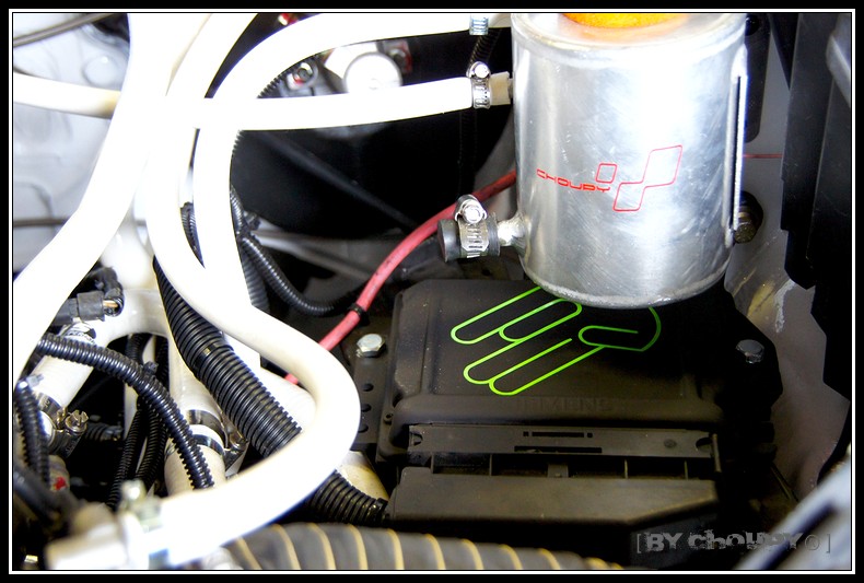

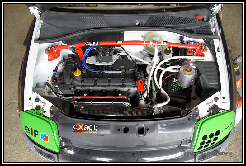

*** Moteur :
- Compartiment moteur finit à 99,99%.... me manque une sonde VDO et on sera good !
[center]Image
Image[/center]

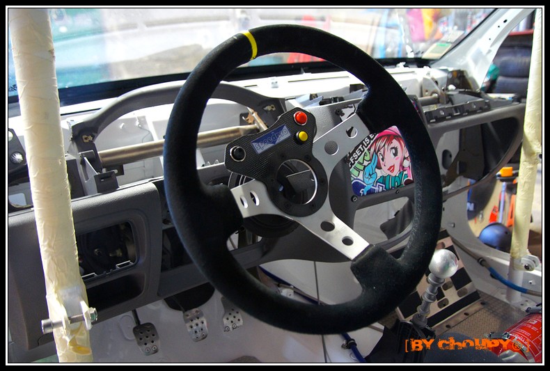

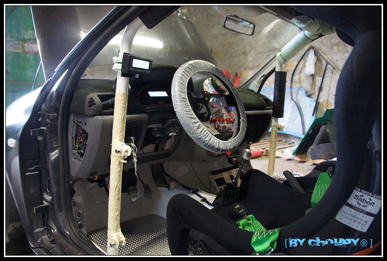

Alors, pour ce soir, au menu, l'état actuel des travaux...

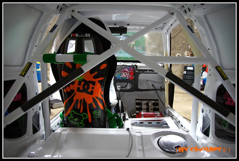

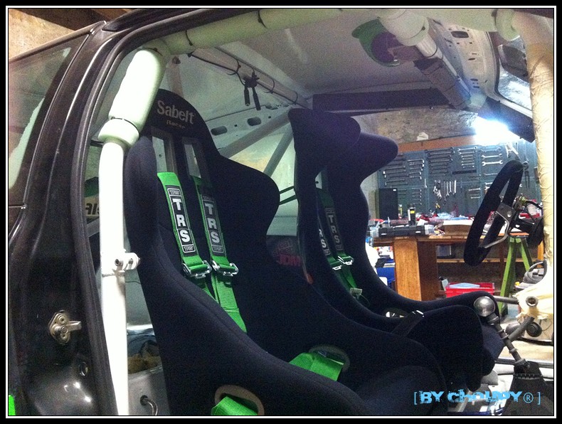

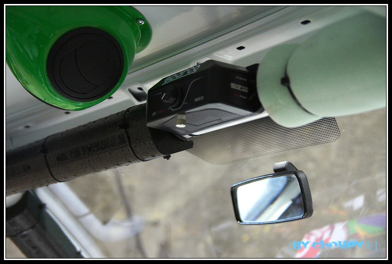

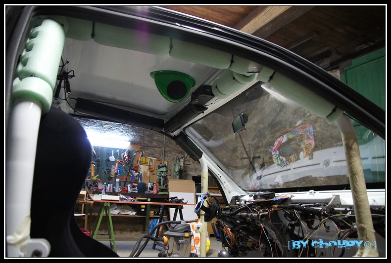

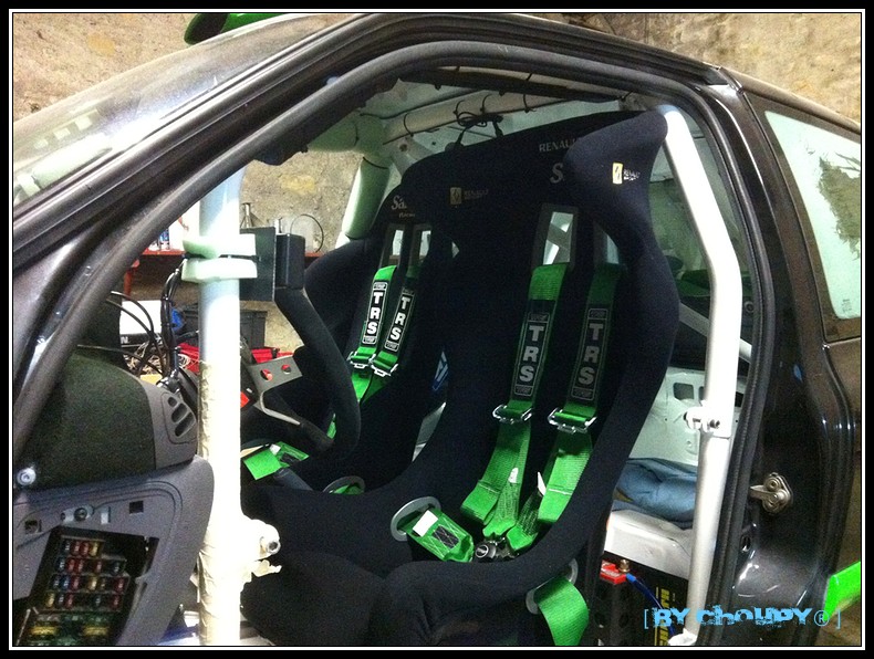

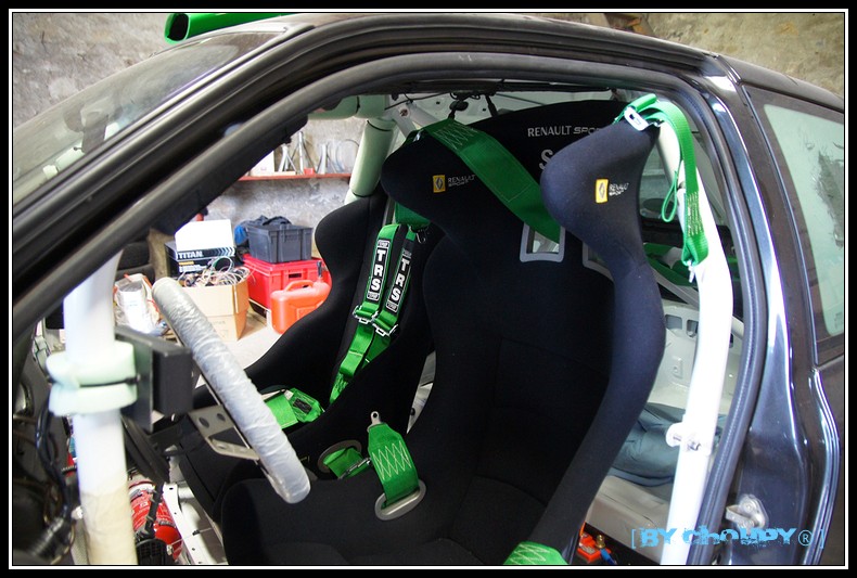

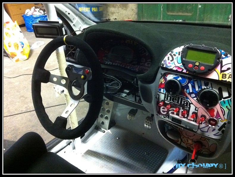

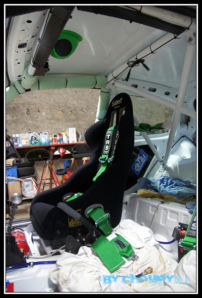

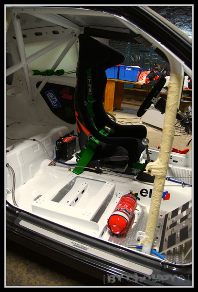

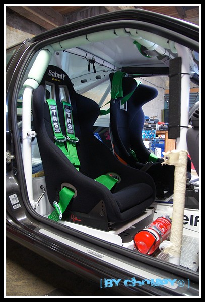

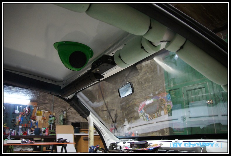

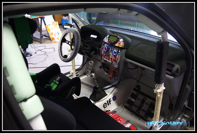

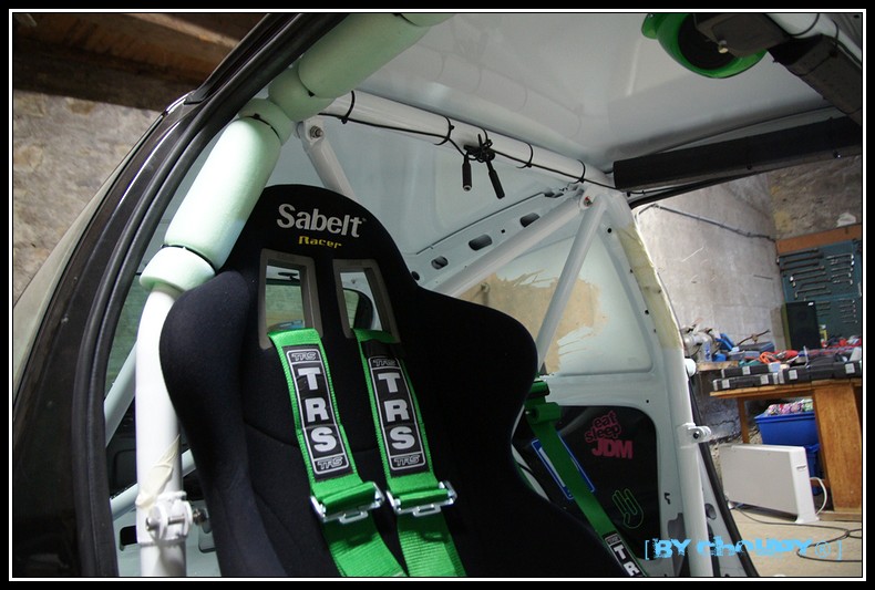

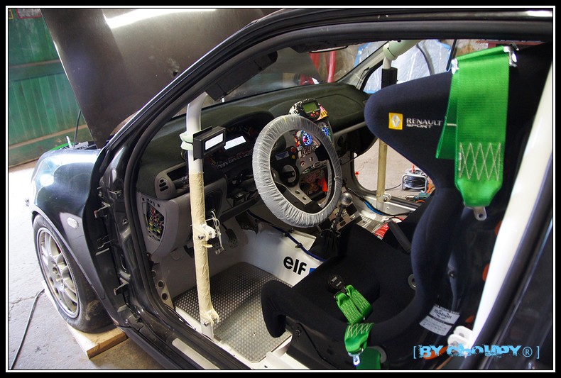

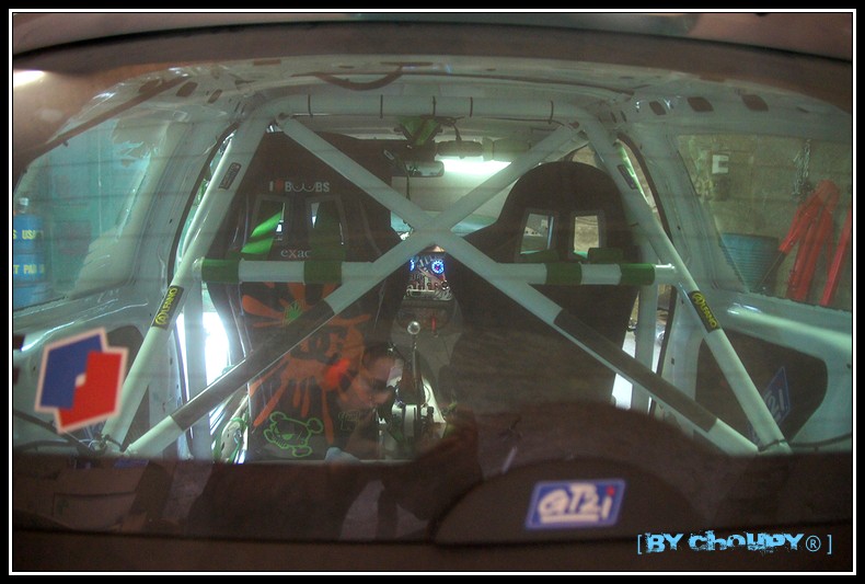

*** Habitacle :

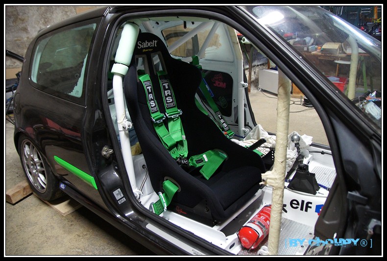

- Mise en place des équerres RRS avec le petit sticker "Choupy" (+10ch... chaque sticker...).

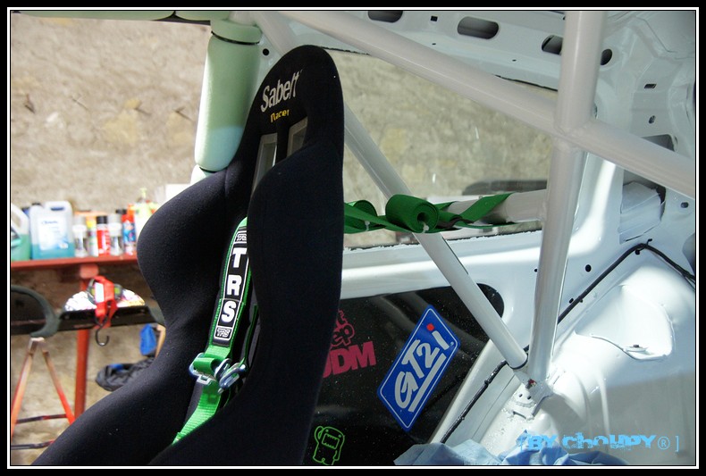

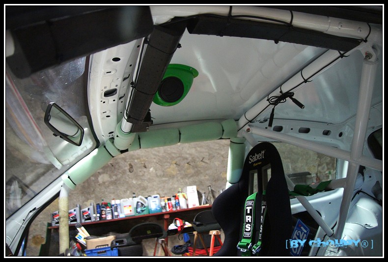

- Mise en place du baquet passager SABELT RACER + harnais 4 pts TRS.
- Mise en place des mousses de protections sur les parties de l'arceau.
- Mise en place de la radio SPARCO + intégration des micro / écouteurs dans les casques (pilote + passager) : j'entends déjà Mister Lambert crier dans les écoutilles "à droites, à gauches, freine, soude, soude, soudddddeeeeeeeeeeeEEEEEEEEEE" :rire:
[center]Image
Image[/center]

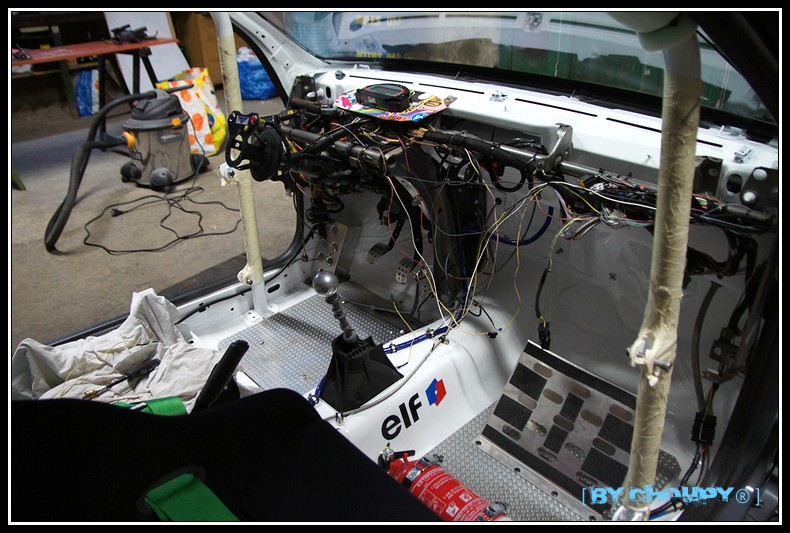

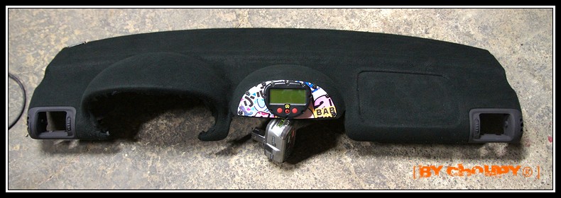

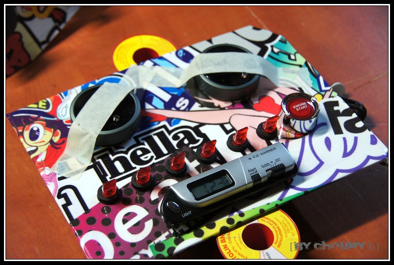

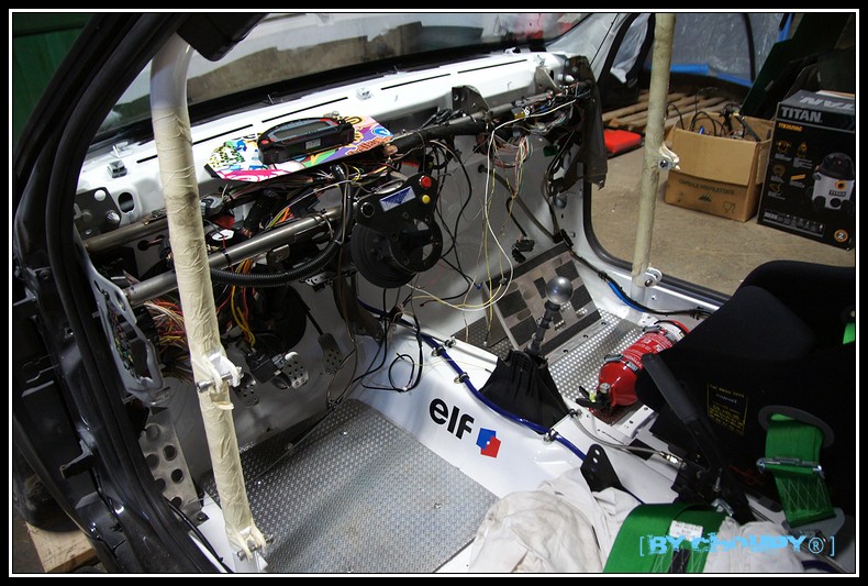

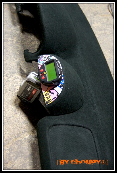

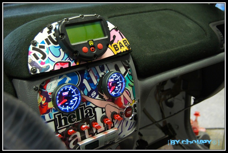

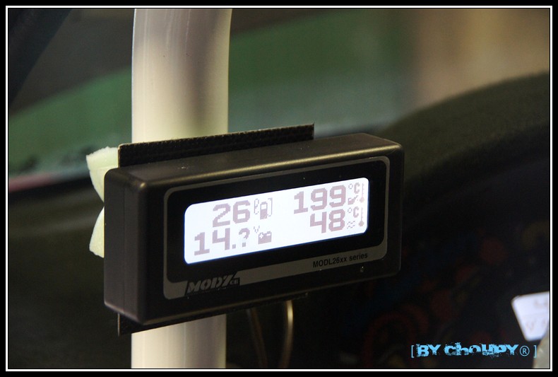

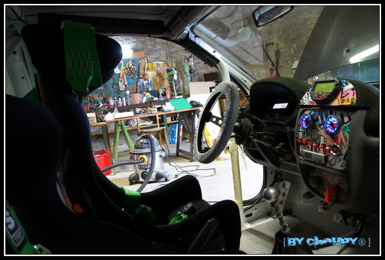

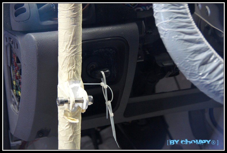

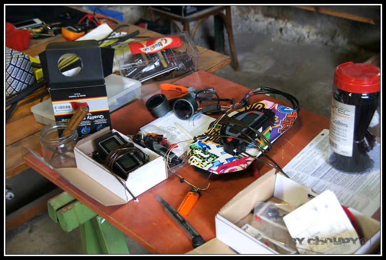

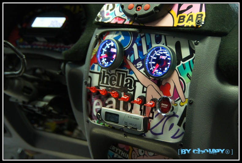

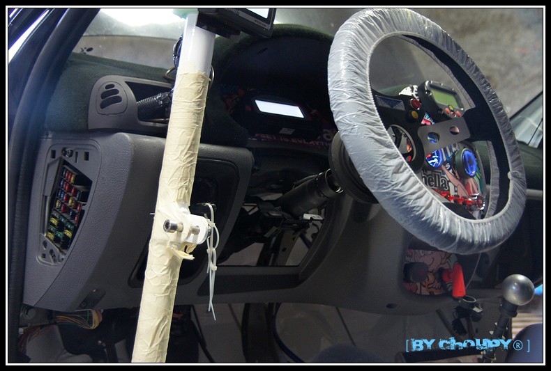

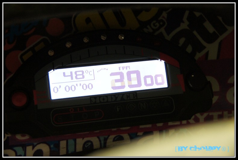

*** Electricité :
- Faisceau moteur + habitacle OK.
- Tous les câbles ont été tirés, testés et raccordés avec les divers instruments de bords... Il y plus qu'à attendre que la colle sèche et la peinture aussi pour attaquer la fin du montage du tableau de bord....
- Fabrication du support pour les mano numérique MOD7.
[center]Image
Image[/center]

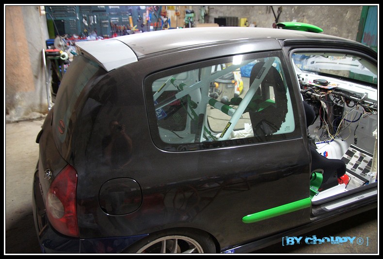

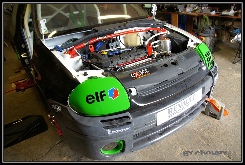

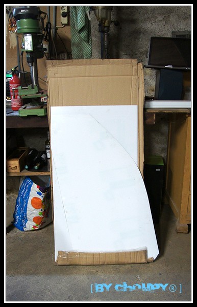

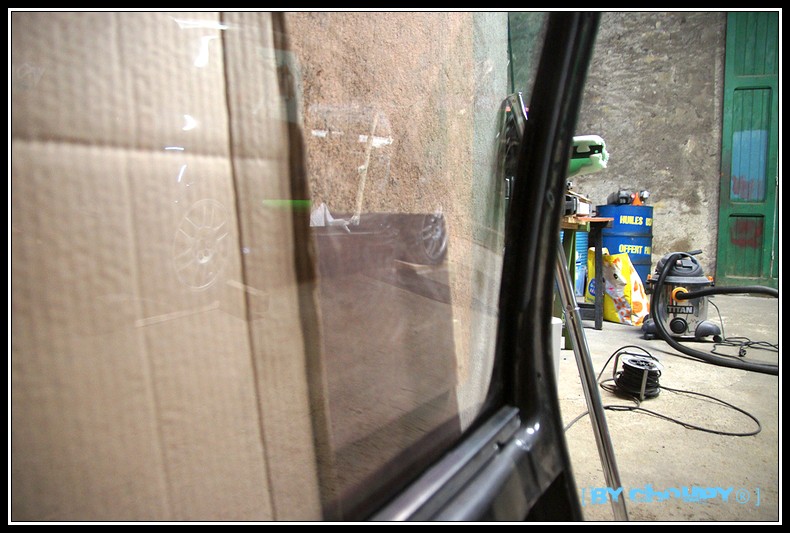

*** Carrosserie :
- Découpe des vitres avant en polycarbonate, pose et fixation.
- Mise en place des poignets de portes, j'attends que la colle sèche...
- Mise en place des sangles de portes.
- Demain je finis la seconde porte....
- J'ai aussi commencé à faire sauter la peinture sur les custodes arrière pour y voir plus clair !
[center]Image
Image[/center]
Bref, si la colle et la peinture sèchent bien.... jeudi l'auto est finie.... Un bon lavage extérieur, une géo et roule ma poule !

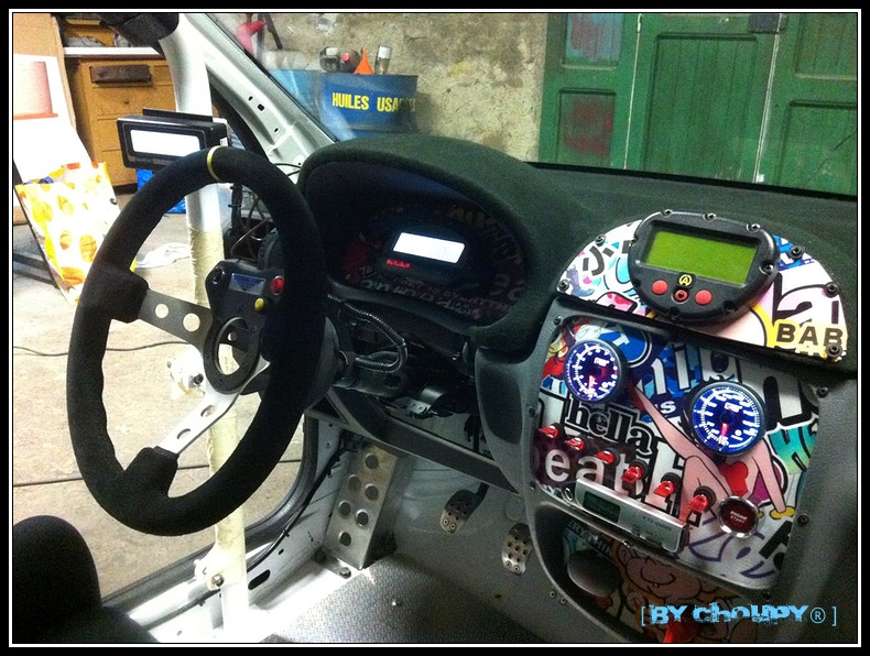

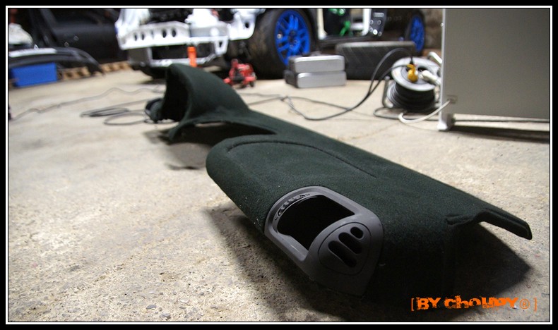

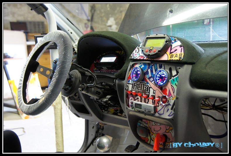

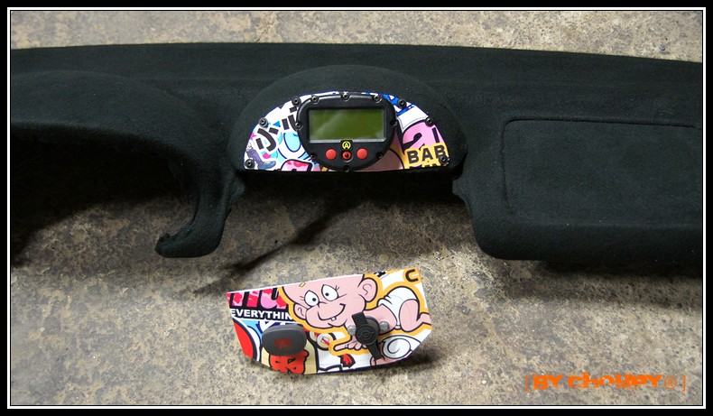

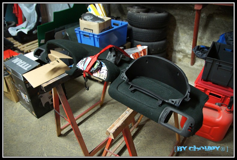

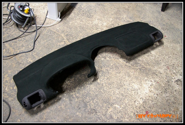

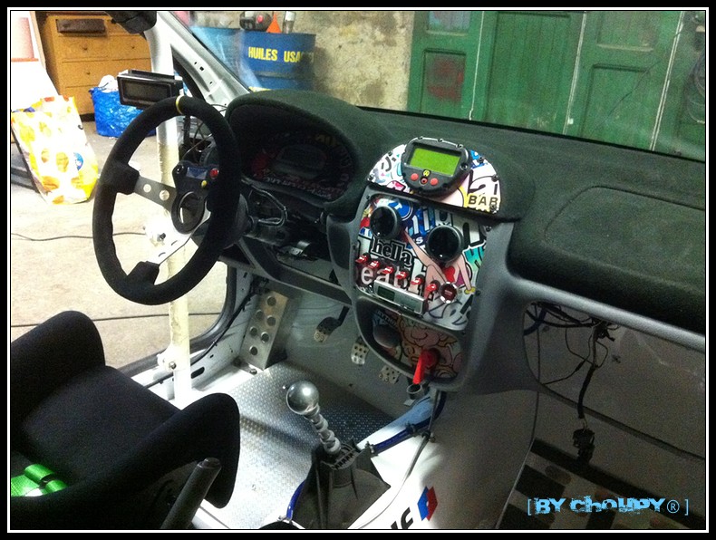

Des photos du boulot de se soir... j'en ai ch*é à max pour bien placer les deux parties du tableau de bord..
Demain il y aura des photos dignes d'un reflex (qualité Iphone....).
Ça commence à sentir la fin...
[center]Image
Image[/center]

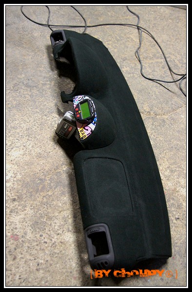

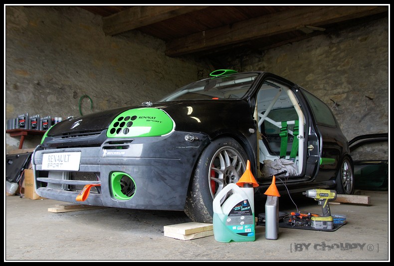

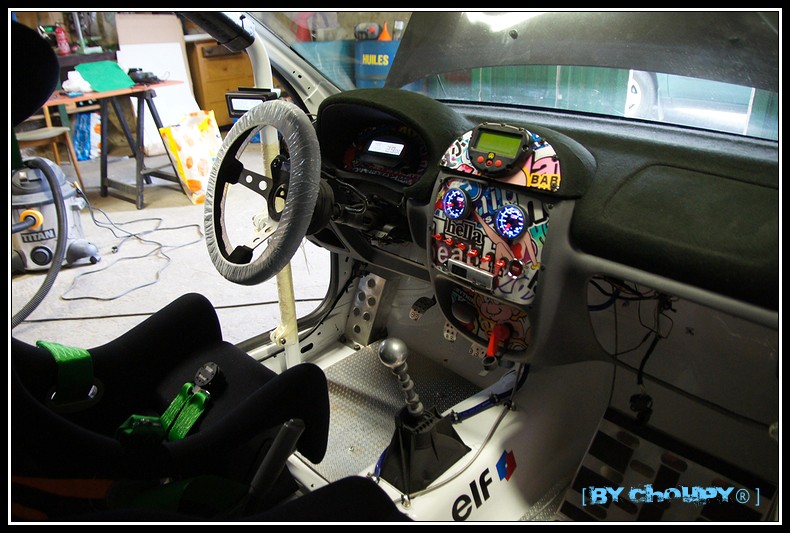

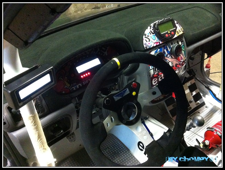

Comme promis des photos avec le reflex.
Il me manque une sonde VDO pour la T° huile moteur que je poserai la semaine prochaine.
Sinon, tous les instruments sont opérationnels et OK !
J'attaque la finitions des portes lundi prochain et on sera good...
[center]Image
Image[/center]
