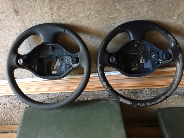

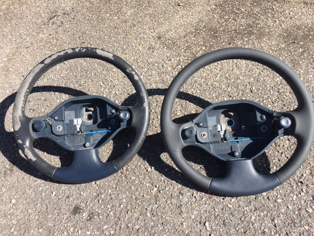

Voila , je viens de recevoir et de monter mon nouveau volant que solaris04 avait eu la gentillesse de trouver sur Leboncoin
Vivement que je la sorte pour voir tout ca au soleil

Le changement est radical
c'est un neuf ou un refait ?

Nickel tout ça, y' a plus qu'à tourner les roues dans les sens.

C'est un refait par LD selleriedenis b a écrit :Le changement est radicalc'est un neuf ou un refait ?
https://www.facebook.com/LD-Sellerie-162691833808448/
Très bon travail , enfin pour j'aime c'est le principal
