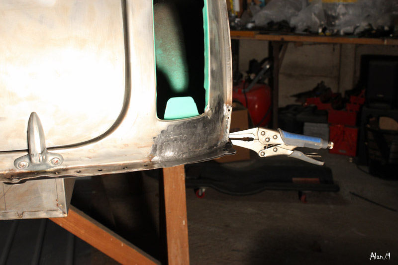

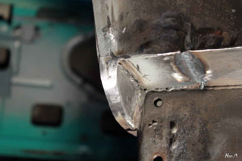

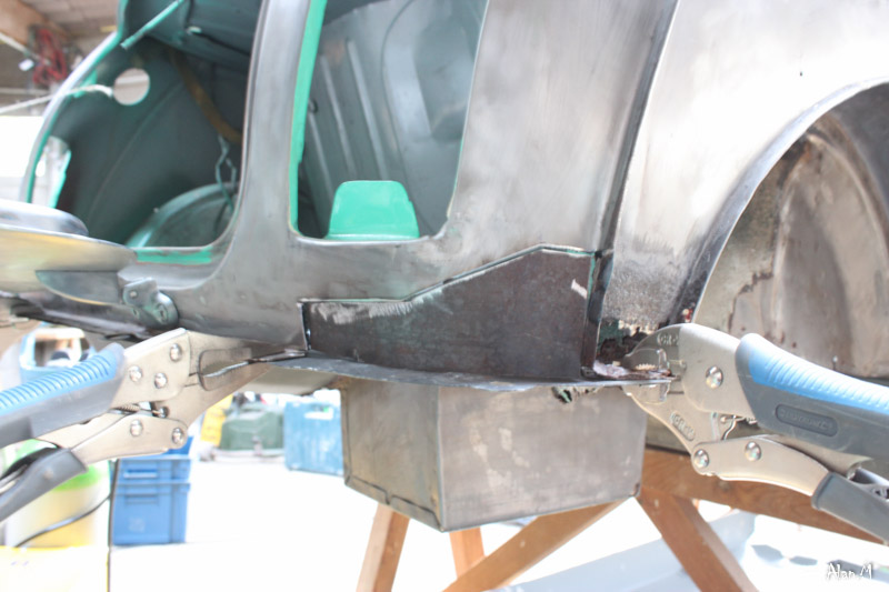

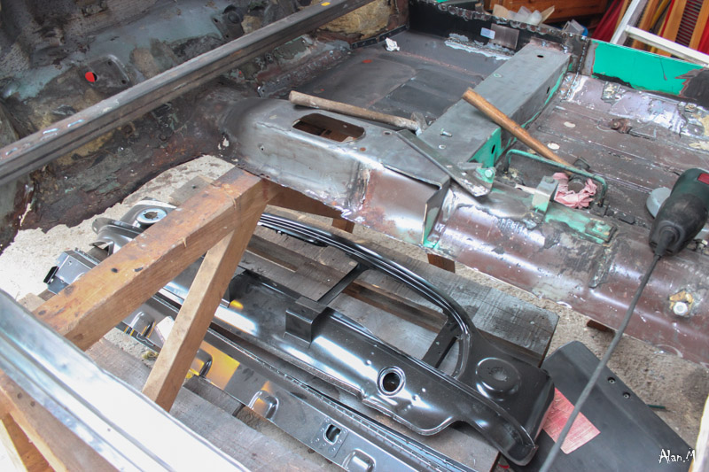

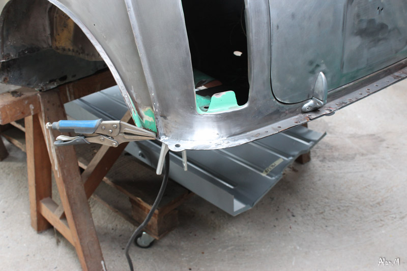

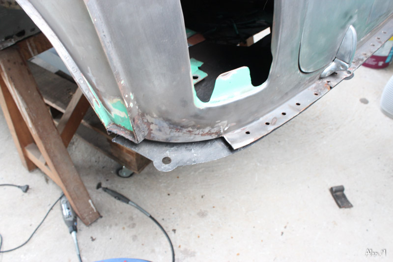

Nouvel épisode "tôlerie" :marteau:

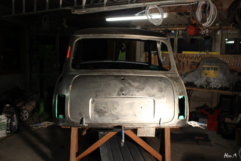

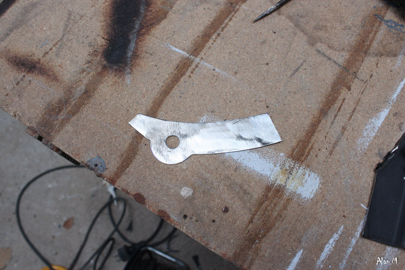

Fabrication du retour de fixation de jupe arrière.
Pose, soudure et finitions... voilà le résultat :D
Comme ce n'est jamais finit... A droite on prend la même et on recommence!
Il restera quelques finitions à faire demain mais le plus gros est fait :wink:
Petite vue d'ensemble pour finir la journée :wink:

La soudure ce n'est pas trop compliquée. Le tout étant plutôt de trouver le bon réglage en fonction de l'épaisseur de tôle.
Comme beaucoup, j'ai apprit les bases avec la bonne vieille soudure à l'arc sur des tôles de 3mm.
Avec le temps tu apprends à souder plus fin...
Puis en quelques heures on m'a montré comment utiliser un mig, j'ai acheté le mien et voilà.
La grande différence c'est qu'au MMA tu tires ton cordon, avec un semi auto tu pousses. Pour les tôle fines c'est le top :wink:

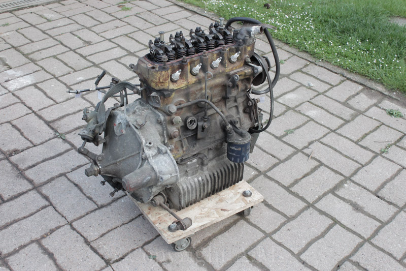

Encore un peu d'avancement sur mon tas de rouille :mrgreen:

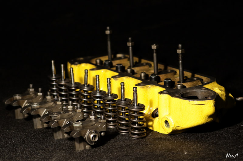

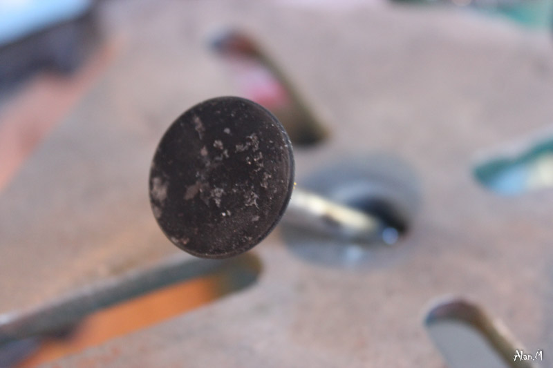

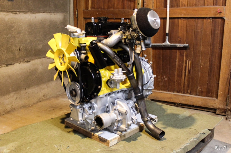

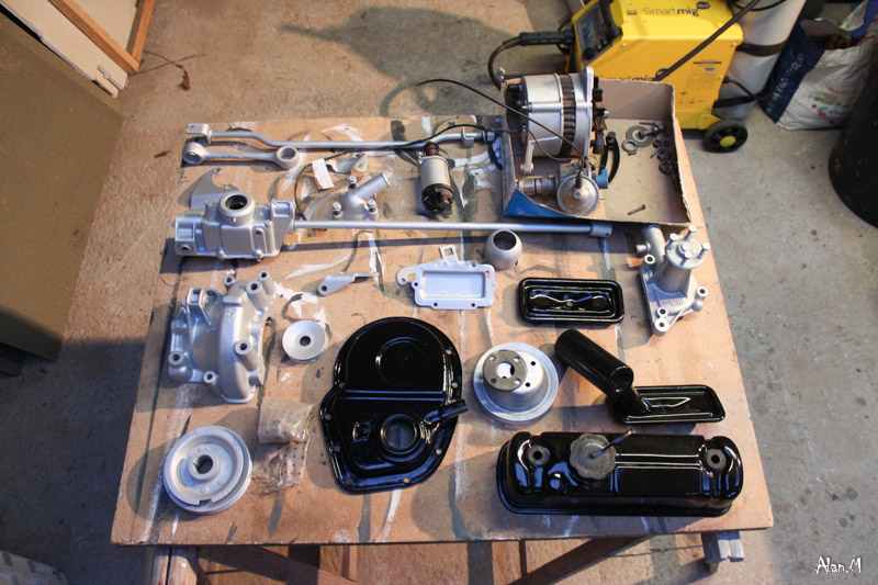

En ce moment, j'avance plutôt côté moteur. La majorité des joints ont été changés, remise en forme de la culasse, nettoyage et rodage des soupapes, petit test d’étanchéité au passage, révision du carbu avec remplacement de l'axe de papillon et d'autres petites choses, remplacement des durites, bougies, calorstat, révision de l'alternateur et j'en oublis surement :wink:
Le stage 1 est fait aussi. C'est assez basique, remplacement de l'aiguille du carbu, collecteur d'admission, collecteur d'échappement avec la ligne qui va donner une petite sonorité sympa (normalement) et bien sûr le filtre à air. Pour le look et compte tenu de la faible utilisation de la voiture à l'avenir, j'ai préféré un filtre à air conique mais la boite à air d'origine fait déjà très bien le travail avec un filtre adapté.
Quelques images pour illustrer tout ça :wink:

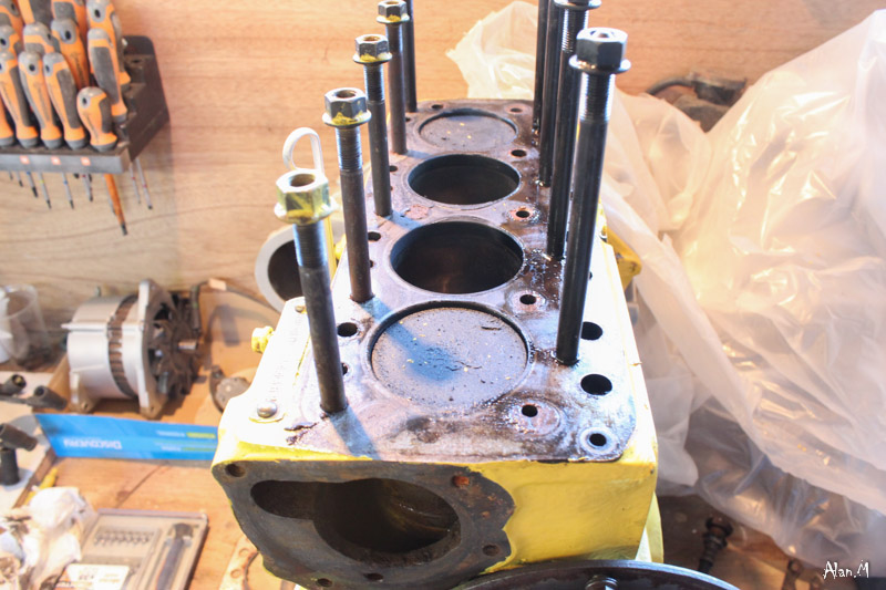

La dépose de la culasse... Il doit y avoir quelques années qu'elle n'a pas été déposée :marteau:
Le bloc, c'est la même chose... un bon coup de propre ne lui ferra pas de mal.

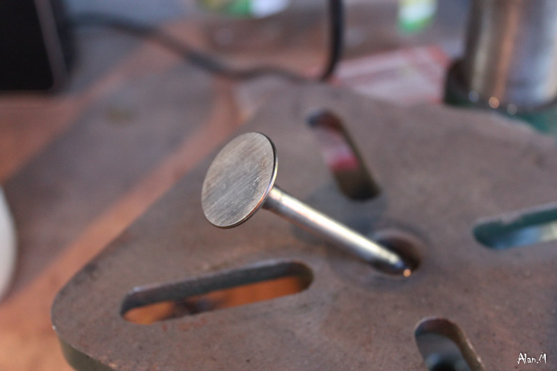

Nettoyage des soupapes et rodage,
La culasse et les soupapes prêtes à être ré-assemblées
Les divers pièces prêtes a être reposées après remise à neuf,
Ce qui donne...
AVANT,
et APRES,
Ne reste plus qu'a voir si le petit 1000 veut bien chanter :D

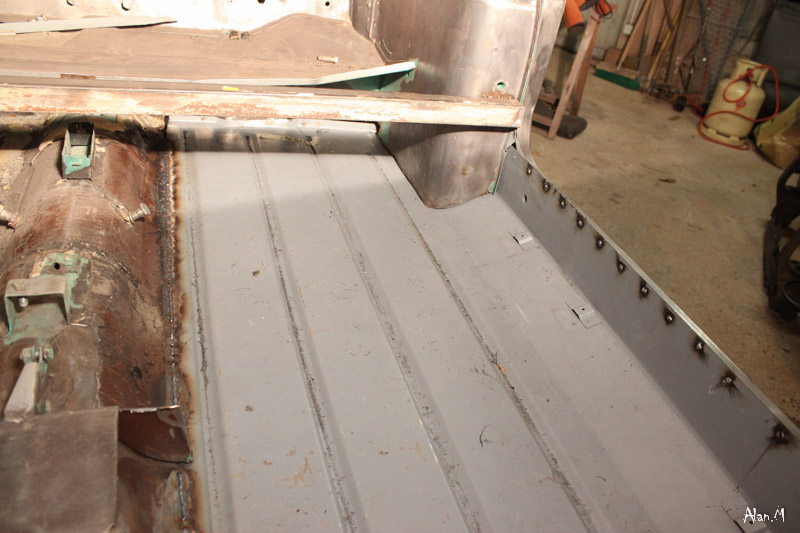

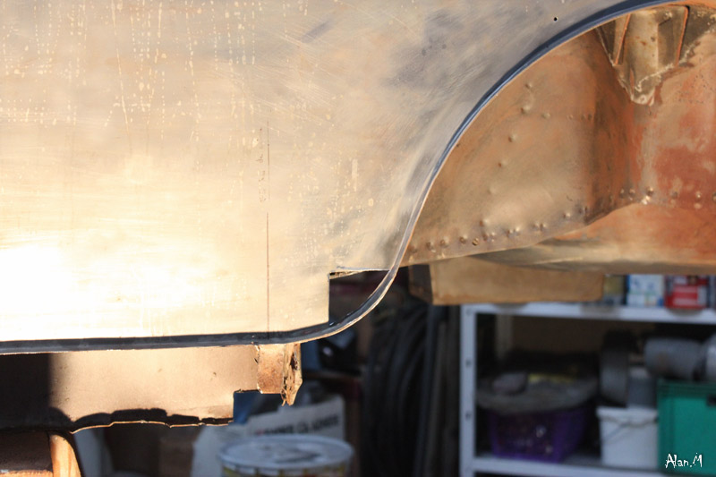

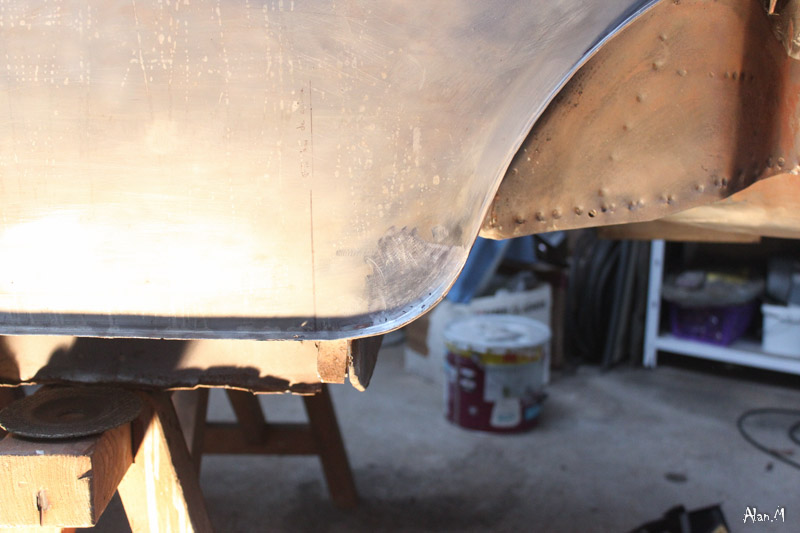

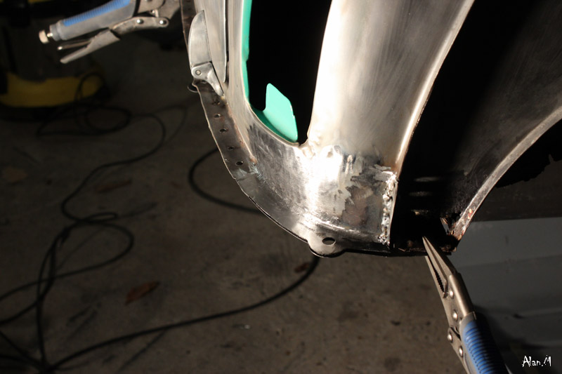

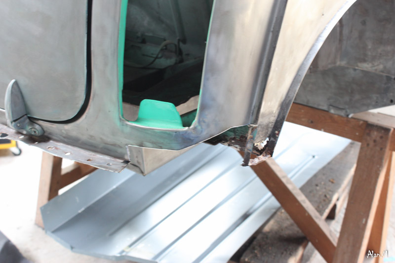

Evidemment j'ai tout de même donné quelques coups de meuleuse par ci par là car le travail ne manque pas, alors dépose du plancher gauche (complet). Réparation de l'aile arrière gauche et d'autres parties attaquées.
Dépose du plancher (enfin ce qu'il en restait).
Son remplaçant,
Modifié en dernier par Alan le 14 janv. 2018, 19:52, modifié 1 fois.
Alan
Messages : 2448
Prénom : Alan
Message par Alan »

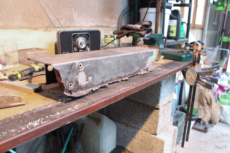

La traverse étant complètement morte, elle a été déposée pour reconstruction. Comme cette dernière renforce la voiture, tient les planchers et sert de fixation aux sièges je me suis dit ce que ce pourrait être bien :mdr:
La découpe de l'aile arrière,
Réparation,
et on referme
Et voilà où j'en suis pour le moment. Pas mal de travail fait depuis l'achat mais il en reste au moins autant :marteau: :marteau: :mrgreen:
