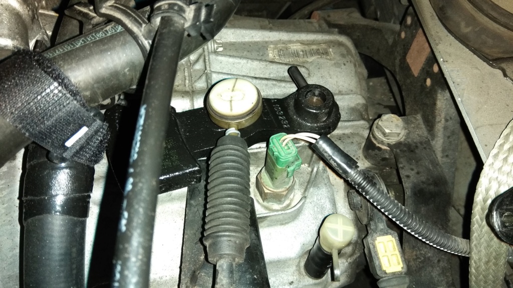

c'était bien avant le confinement petite bidouille j'en avait marre de taper la main dans le tableau de bord quand je mettais la troisième
grace aux conseils de solaris04 commandé un sélecteur de sortie de boite de master sur ebay
les deux selecteurs on voit que la course ne va pas être la même
mise en place après un petit usinage et le tour est joué ne vous inquiétez pas la goupille je l'ai rentrée aprés

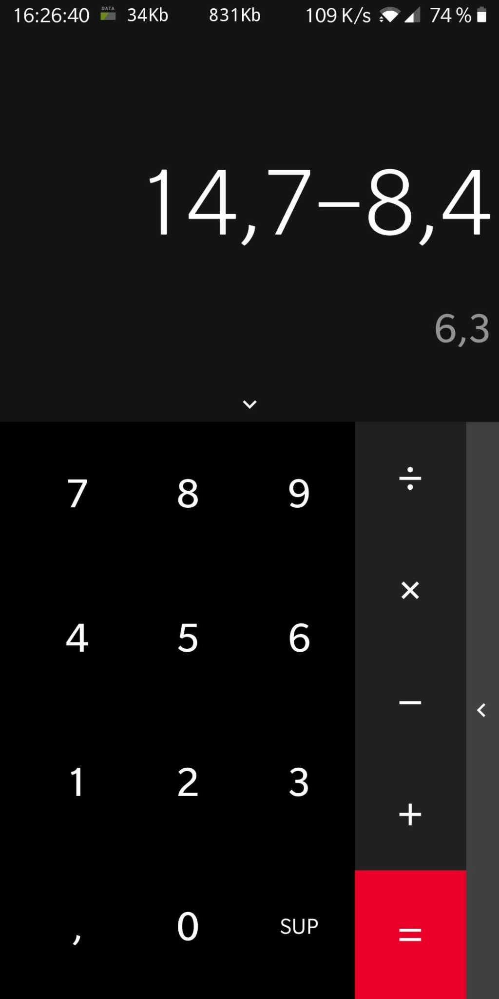

après essai ok c'est efficace avant levier en 3em à 5cm du tableau de bord aprés 7cm
en 4em 15,8 cm et 14,7 cm après
les débattements 7,7 cm de course à la place de 10,8cm
impeccable merci Marc :wink:

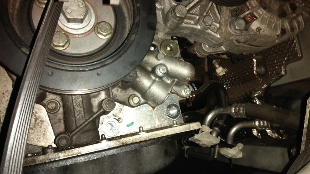

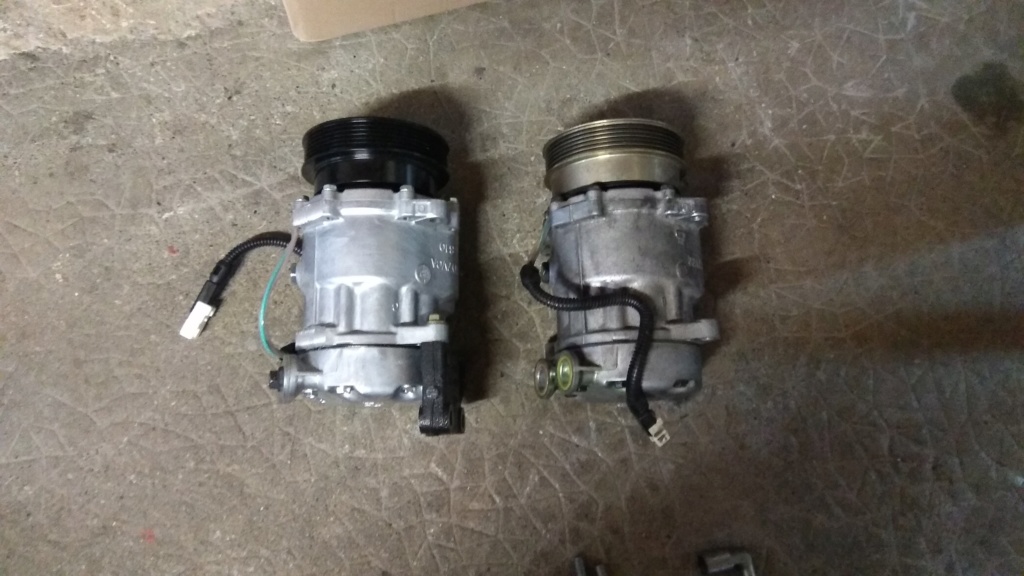

ensuite le compresseur de clim été grippé l'ancien proprio ne la mettait jamais
passé commande chez Renault et aprés 1 mois j'ai annulé il y en a mais ou donc sont'ils passés !
commandé chez Yakarouler il y en avait, quelques jours après reçu le modèle avec le filtre déshydrateur
un peu galéré pour remettre les deux tubes pas trop patient c'est ma femme qui m'a aidé :)
passage chez Renault un peu de R134 et de l'huile lol et ça fonctionne le froid arrive !

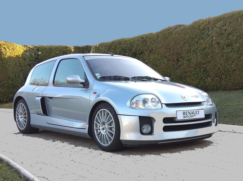

petite photo dans la cour

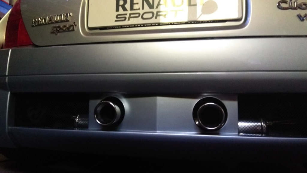

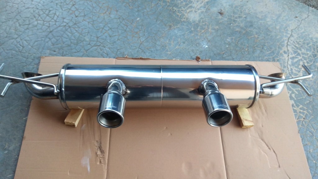

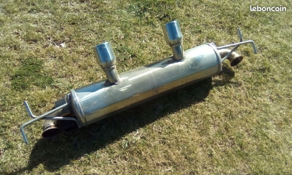

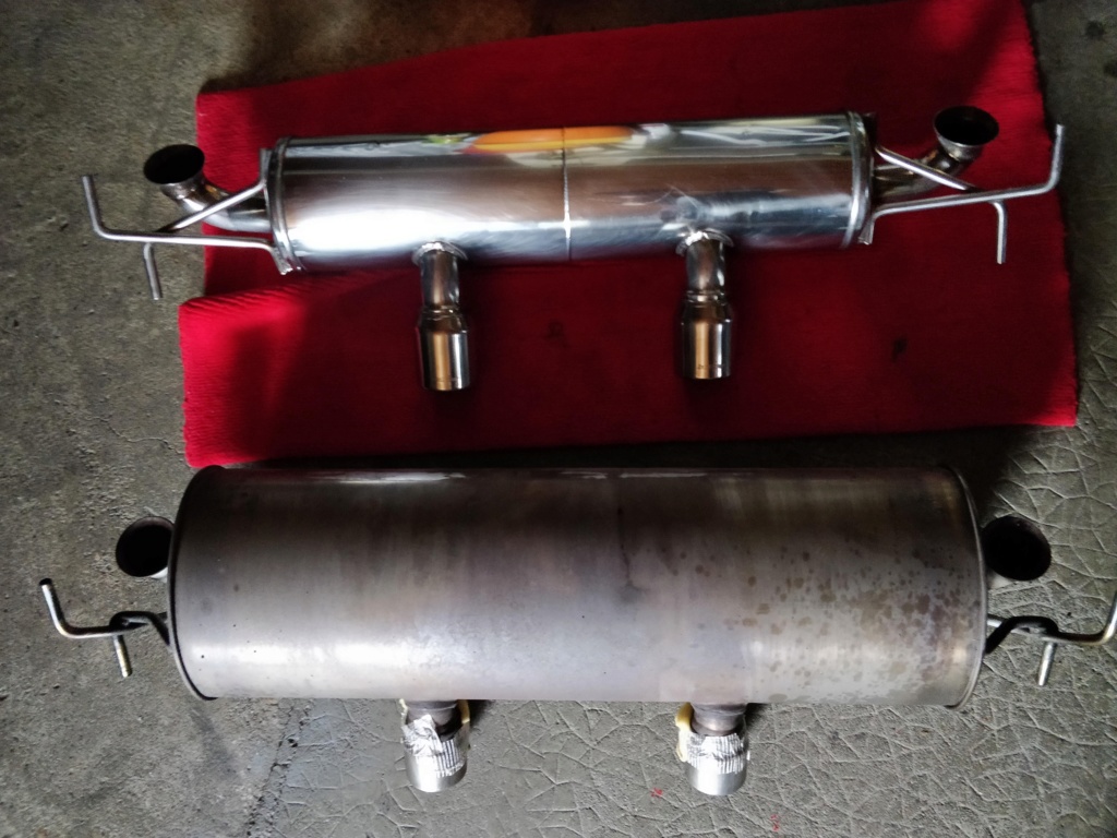

j'avais trouvé depuis le temps que je cherchais un silencieux sport un inoxcar vers Aix en provence chez un passionné
un peu de frotte frotte comme les casseroles et ça revient
pour le poids j'avais regardé avant montage -6.3kg
le montage sans démonter le pare choc ça se fait à deux
pas trop testé le bruit sur route encore je suis sur autre chose en ce moment
une petite vidéo dans le garage faut mettre les écouteurs :thup:

Tu as dû faire usiner quelle partie au juste ?

maddoc a écrit : 02 juin 2020, 15:20 Beaux chantiers ! :thup:
oui il faut juste réduire l'épaisseur du sélecteur au niveau de la goupille je l'ai fait à la disqueuse

Message par speedy21 »
Joli taf :)
Le pot est bien revenu :bave:
oui il était quand même pas trop mal quand je l'ai acheté et l'inox ça revient bien :wink:

Messages : 2324
Re: présentation Gérald
Bravo
Et tu as utilisé quoi comme produit ?
Messages : 4089
De l'huile de coude :?: :mdr: il est comme neuf :schock:

Message par gerald38 »
oui denis entre autre c'est pas faux :)
pour répondre à baverick
et tout ça à l'eau
et de l'huile de coude j'allais oublier :wink:
