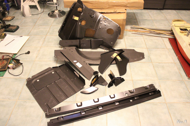

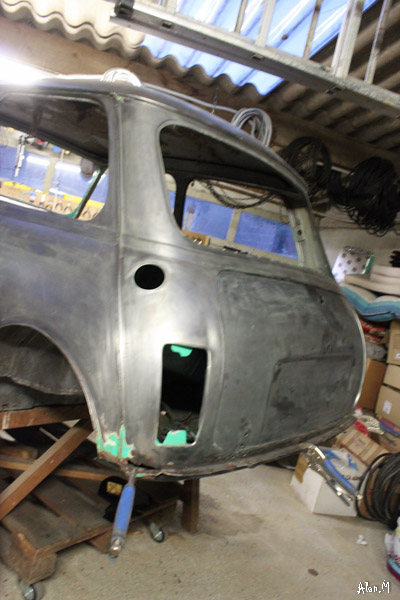

En attendant, réception d'une parties des pièces pour remettre à neuf la partie tôlerie ainsi que le Mig.
Ensuite... on fait encore des trous...

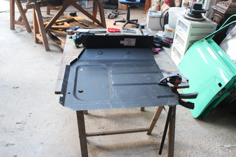

Préparation du plancher remplaçant. Il y a un peu de travail pour l'adapter mais rien de bien méchant.

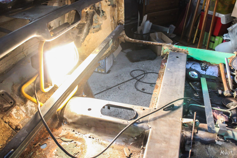

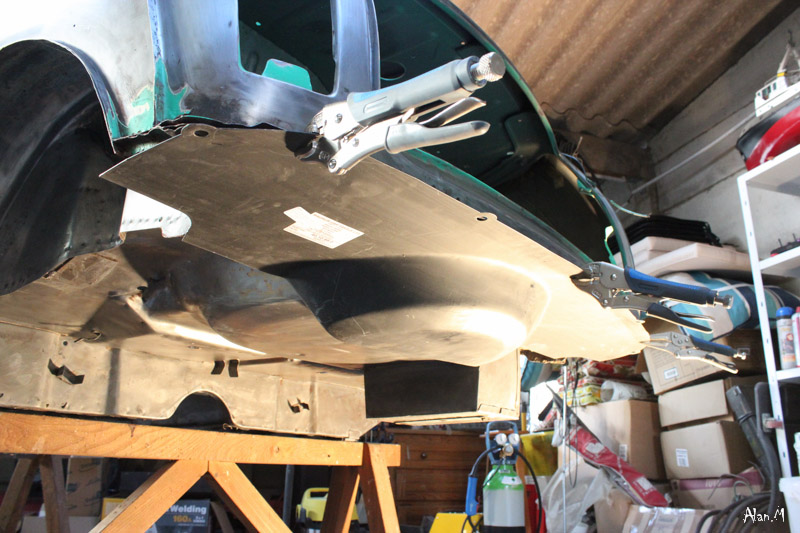

Encore une bonne partie de la journée passée à bosser sur la mini :D

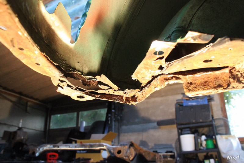

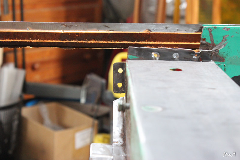

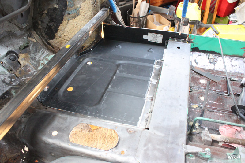

Remise en état de la traverse qui supporte le plancher et permet la rigidité de la voiture. (Caisse auto porteuse).

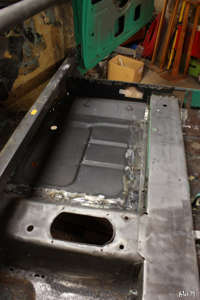

Après des heures de découpes, présentation du plancher. Il est prêt à être posé. Si tout va bien demain soudure de ce dernier.

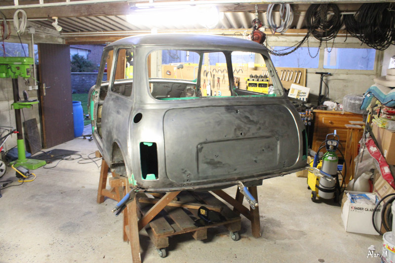

Pendant que l'anti rouille fait son effet, j'attaque le fond de coffre pour remplacement. Pas mal de travail pour le faire correspondre avec la partie encore sur la voiture.
Le support de berceau arrière est conservé. La partie sous plancher sera elle entièrement neuve.
Ajustage, découpe... encore un peu de travail mais ce sera propre.

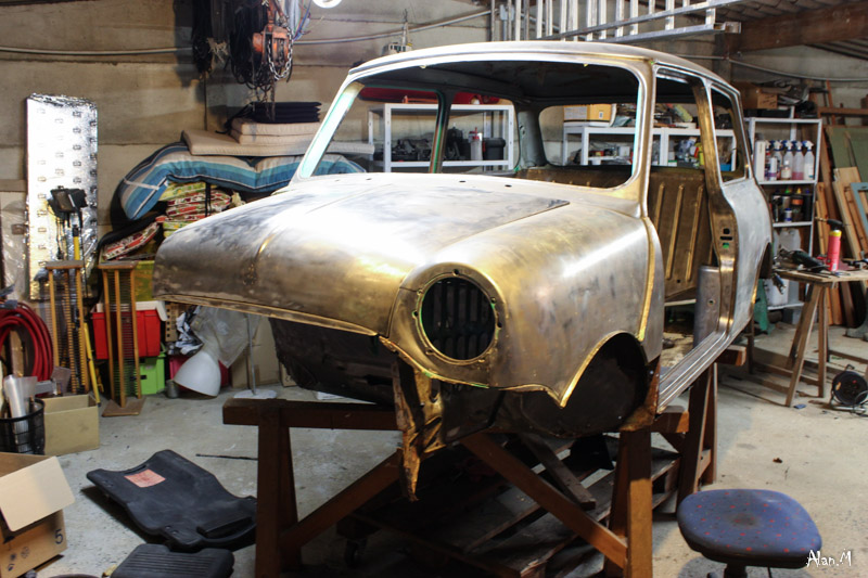

Puis pour finir la journée et aussi pour s'assurer que la caisse ne bouge pas, présentation de la malle arrière. Les formes correspondent bien et s'alignent. OUFFFFF :mrgreen:
Encore du taf mais ça avance :wink:

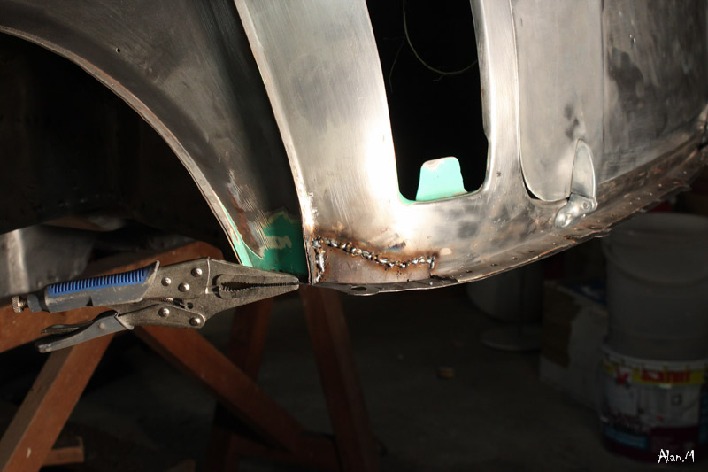

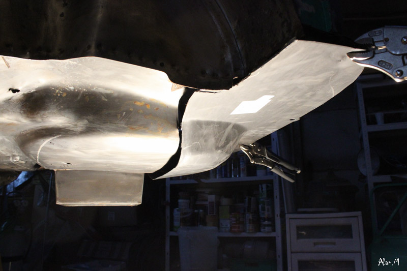

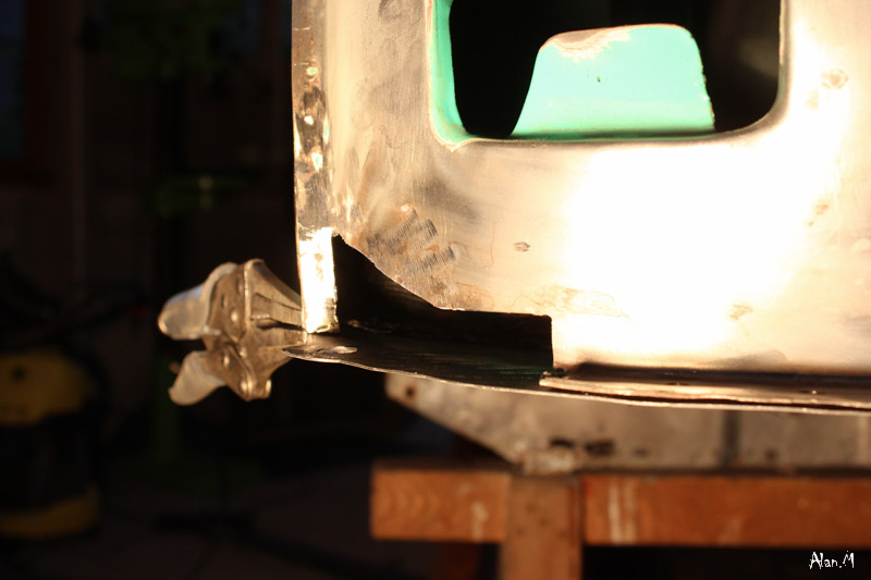

Plancher soudé! Celui là il ne va pas se barrer de si tôt. Pointage et cordon ... Restera à mettre au propre les soudures.

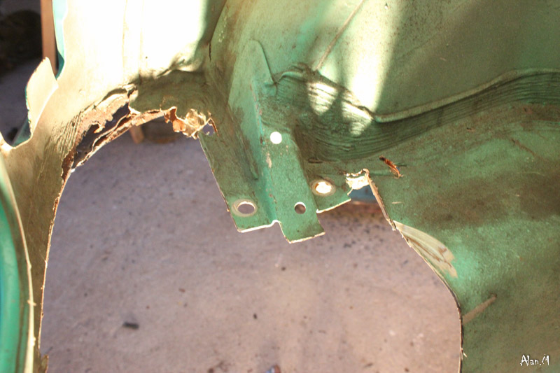

Je me suis attaqué à la réparation des bas d'ailes arrières. Ils sont pourrit à leur base, donc découpe, fabrication d'une pièce et soudure.
La soudure n'est pas franchement belle, mais la tôle est tellement fine que pour ne pas la déformer je suis obligé (même avec la plus petite intensité) d'espacer mes soudures et revenir ensuite en arrière.
Je suis en train de voir ce que je vais faire du capot. Il est déformé et j'ai bien du mal à lui redonner sa forme...
Voilà pour aujourd'hui :wink:
