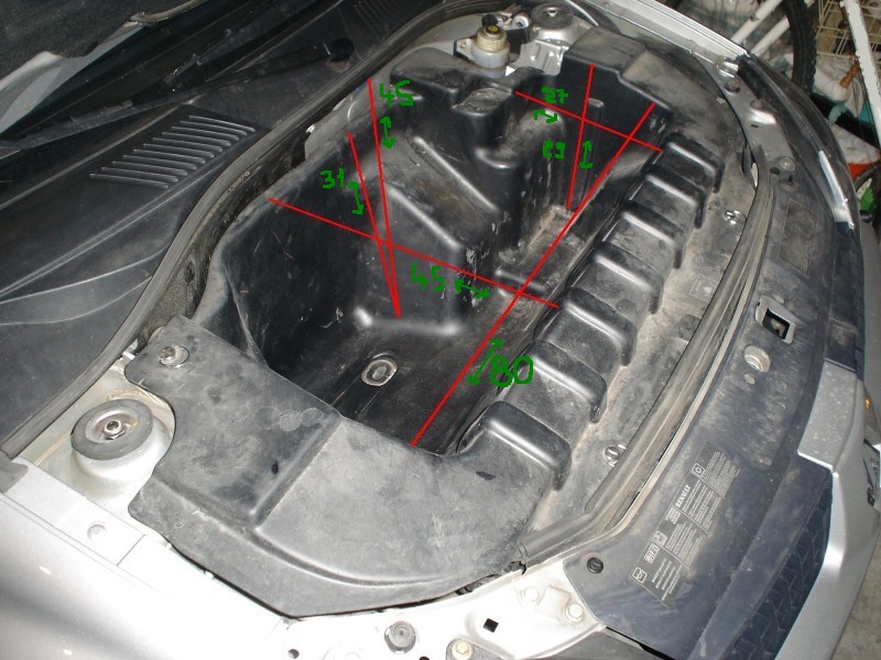

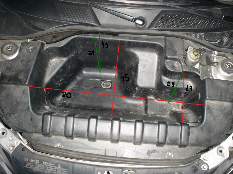

Je pense réellement que c'est possible de le caser dans la partie avant sans le caches en plastique ,en en faisant un sure mesure sa pourait être bon ,mais pour que je soi sur il faudrai que l'un de vous si c'est possible me marque les cotes de la boite en plastique (largeur,profondeur,longueur ...)comme sa je serai vraiment sur de mon coup et fixé merci encore!

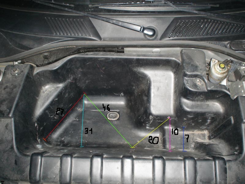

J'ai encore un ptit truc a vous demander voila j'ai fais grossomodo la forme que prendrai le fauteuil dans le coffre avant et je voulais savoir si quelqun pouvai me mettre les cotes au niveau des trait de couleurs ?Je sai jsui chiant mais comme sa je serai fixé merci
Pour vous donner une idée voici la taille du coffre de ma c2 VTR c'est très petit aussi et pourtant il passe et avec les 2 roue en plus .Le 38 cm correspond a la taille qu'il reste lorsque la partie inférieur du coffre est fermée Donc jpense que c'est possible dans la clio .

Salut a tous donc voila j'ai bien examiner les mesures et il semble que le fauteuil ne peux pas rentrer a l'avant par contre en hauteur c'est bon il y a 45 cm et mon fauteuil fait 44 cm donc avec une petite modif le fauteuil peux belle et bien rentrer !
En regardant les photo du coffre avant démonter on voi bien que il reste de la place si je modifie le cache en plastique originale !

Pour que vous comprenez mieux j'ai fais un tracé en bleu sur le shéma ci-dessous de se qu'il faudrai modifié a peu près, car l'on peu constaté que entre les mesures du shéma et celle du fauteuil il n'y a pas énormément de
différence a pars pour une .J'attend votre verdict.

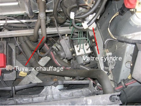

Je pense que pour le côté droit (je parle quand on est assis dans la voiture = inversé sur la photo), il doit y avoir un peu de rab vers l'arrière. Tu as dû t'apercevoir que le coffre a des angles de dépouille importants compte tenu de sa profondeur. Un bon artisan doit pouvoir faire beaucoup mieux et donc gagner en volume utile.
La grosse bosse centrale est là pour ménager de la place aux tuyaux de chauffage. Il doit être possible de les détourner sans risque de fonctionnement.
Le plus critique à mon sens : La bosse à l'extrême gauche abrite le master vac et le maitre cylindre..et là, c'est du "dur" mais visiblement, il manque pas grand chose donc ça peut peut être le faire.
Je me permet de répéter : surtout ne pas toucher à la paroi avant du bac (donc en bas sur les photos car c'est elle qui guide le flux d'air en sortie du radia vers le dessous de la voiture

J'ai pensé pareil que toi pour le coté gauche sur la photo et le fond je sui sur quand dérivant un tout petit peux les tuyaux de chauffage sa permetterai d'optimiser un maximum le coffre ainsi que du coté droit san pour autant toucher au maitre cylindre en passant très près,le seul endroit que je savai qu il ne fallait pas touché c'est la face en bas au près du radiateur pour le flux d'aire,donc l'endroit don tu parle !
