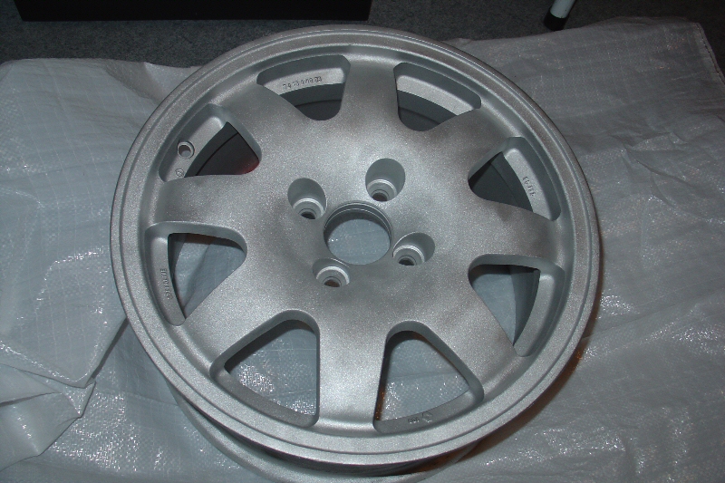

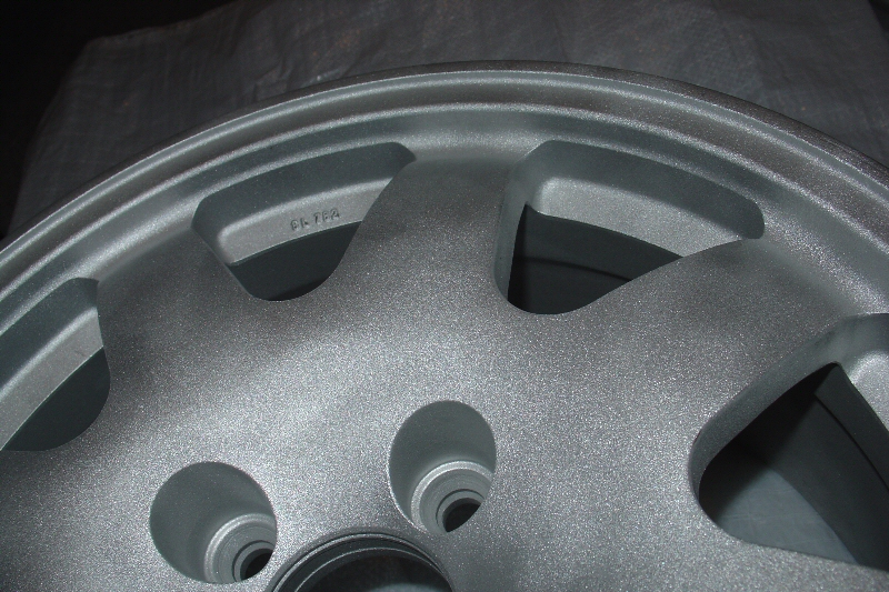

après grenaillage complet (grenaille fine mais ça marque quand même) :

ensuite passage du papier, 120 puis 600 à l'eau, reste plus qu'à polir les bords et peindre tout ça :wink:
salut bennoit
je te conseil de leur mettre un bont coup de phosphate et en suite de les apreter les laisser secher a l'air libre pendant au mini 2 a 3 jours puis de les reponser au papier 600 a l'eau sans passer a travers l'apres ensuite tu les fait repeindre :wink: :wink:
la tu n'aura plus jamais aucun probleme avec tes jantes :wink: :wink:
ps : le phosphate tu peut le mettre au chiffon mais attention ne pas le poncer tu apprete par dessu tel quel :wink: :wink:

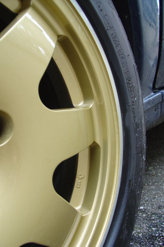

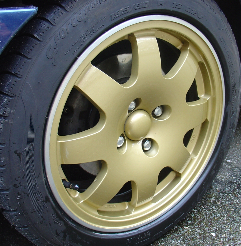

2 photos faites rapidement des jantes montées depuis une semaine, ça lui donne un bon coup de jeune :shock:
nickel BEN :thup: tu fais quoi les prochains WEEK END, cela serait dommage de perdre ta compétence :rotfl:
c'est sur cela lui donne un sacré coup de jeune :fool2: :icecream:
