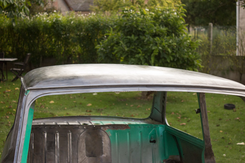

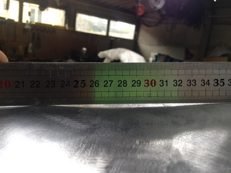

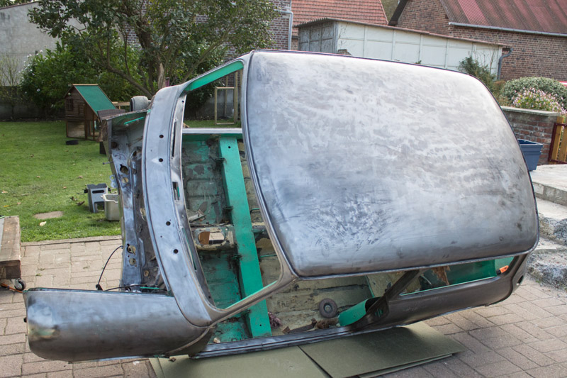

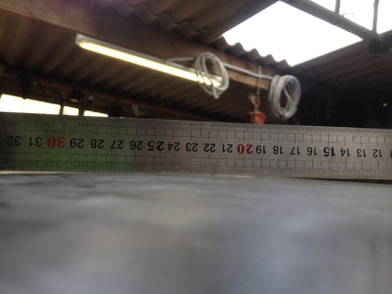

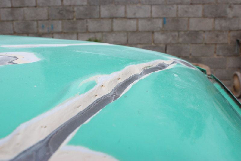

Après avoir découvert quelques épaisseurs de mastique sur le pavillon de mon tas de rouille je m'étais lancé dans sa reprise, histoire d'éviter son remplacement.

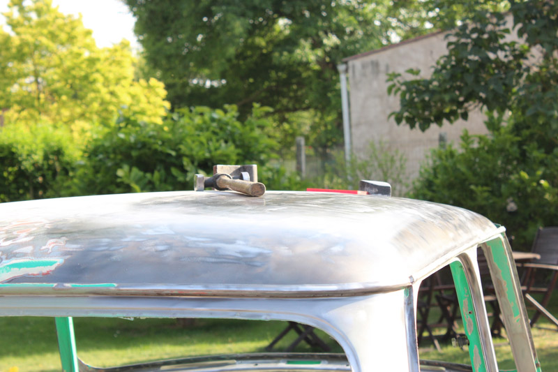

Le chantier touche à sa fin après des heures de martelage intensif :marteau:
Le début des découvertes...
Un idées des déformations. La surface complète ressemblait à ça :schock:

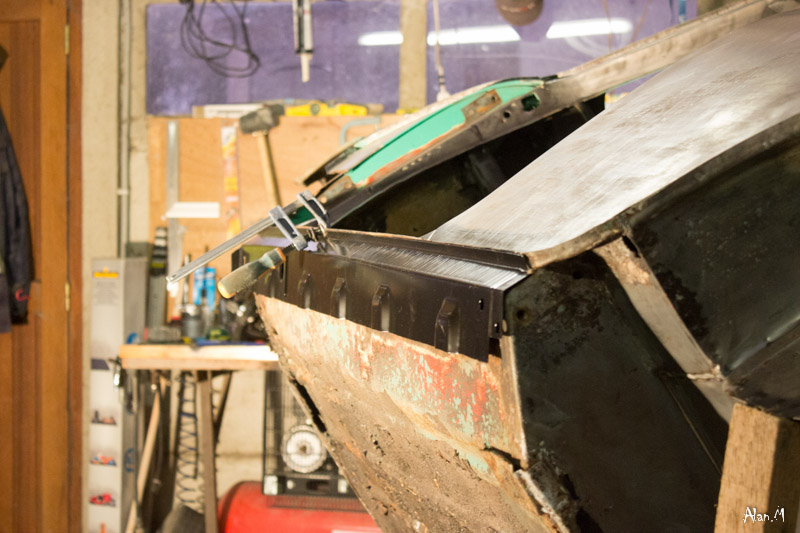

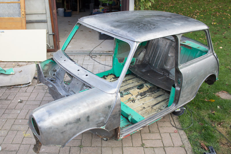

Début des reprises.
On commence à voir le toit reprendre forme.
Un angle enfin terminé.
Encore quelques petites choses à terminer mais la forme est globalement correcte. Le mastique fera le reste.

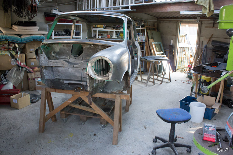

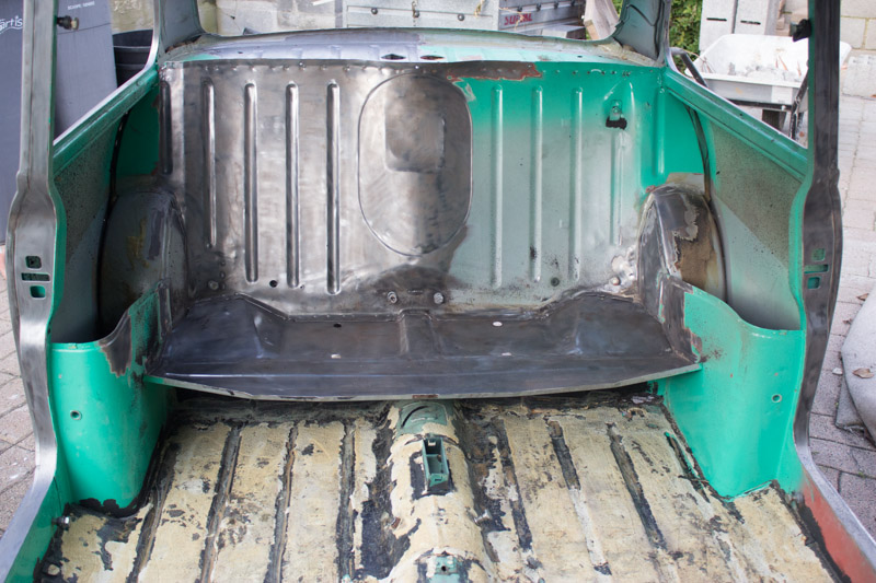

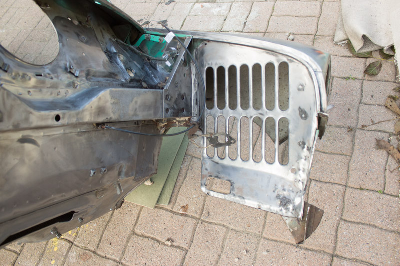

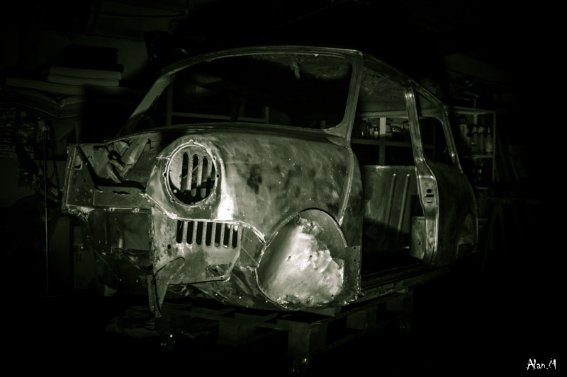

Le décapage du reste de la voiture se poursuit... et les découpe de tôles malades.
Pour le moment je me concentre sur la tôlerie car il y a vraiment beaucoup de travail. Je reprendrais la mécanique un peu plus tard. :wink:

J'en ai encore autant à découper :mrgreen: elle est percée de partout :marteau:
Prochainement, remplacement de l'aile droite, face avant, passage de roue droit, jupe arrière, fond de coffre, réparation des ailes arrières et remplacement des planchers. 1200€ de tôlerie. L'avantage c'est que tout de trouve en neuf :bave:

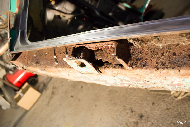

Les travaux continues. Dépose du premier bas de caisse. Encore de la rouille :marteau:

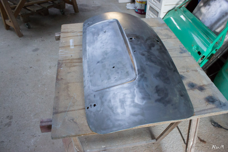

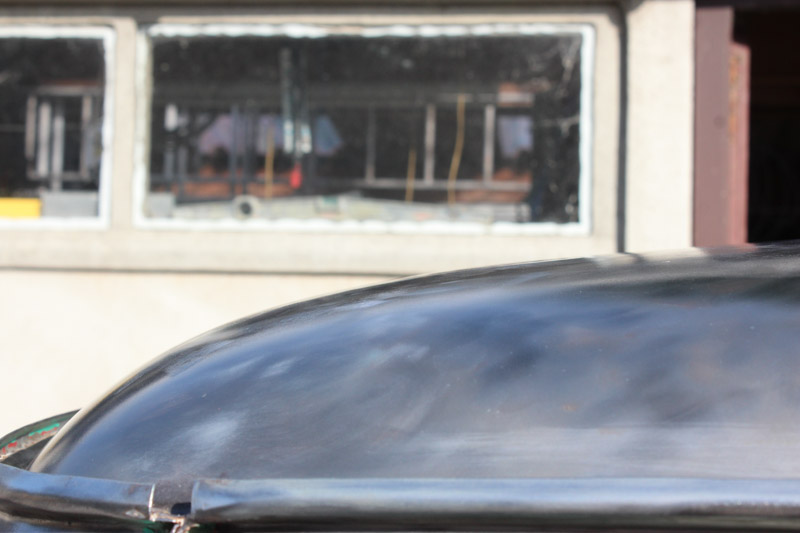

Entre temps, décapage de la malle et débosselage. La forme est correcte. Reste de petites choses à revoir.
Et pour finir... La Mini prend de la hauteur! Ce sera bien plus facile pour les longues heures de dépointage et soudures!
