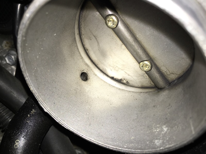

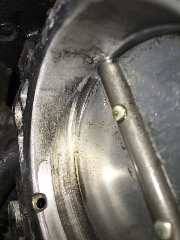

Je me suis enfin occupe de la grise cet après midi
Au programme, j'ai démonter le boîtier papillon afin de le nettoyer ! A première vue, ça n'a jamais été fait... du coup j'ai tout nettoyé au WD40
une fois remonte avec un nouveau joint, j'en ai profité pour changer le câble d'accélérateur
j'avais des problèmes de ralenti et je pensais que ça venait du câble qui etait vieux et use Il devait se bloquer
En tout cas on sent que le nettoyage et le câble lui on fait du bien ! C'est un poil plus souple ! Il faut que j'effectue également une réfection de mes boa qui sont en mauvais état

Ça va bien à nettoyer le papillon ?
Re: Renault RS1 de Elbarbu
pas simple a assembler cette turboElBarbu a écrit :Et voici 2 photos de la grise avec une R5 turbo assez spéciale
Oui en prenant son temps Ca se fait bien et assez facilementroro a écrit :Ça va bien à nettoyer le papillon ?

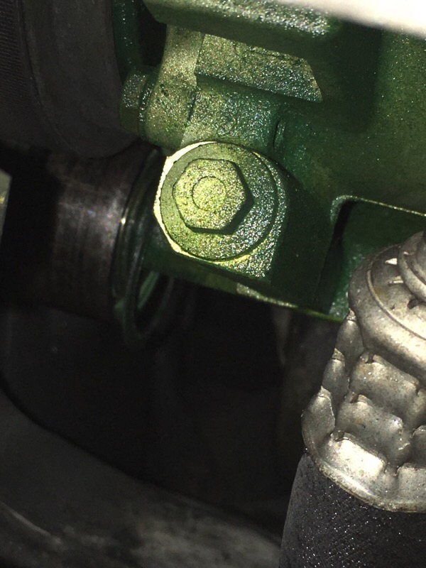

Bon mauvaise nouvelle, la clio est immobilisée... en rentrant dans mon garage l'autre jour j'entends un petit cuicui venir de la courroie d'accessoire... je me décide de jeter un coup d'œil tout à l'heure et je vois que mon galet de pompe à eau est complètement HS. Maladie malheureusement connu sur les galet SKF des RS1
Du coup changement est à prévoir !
Ps : jai une fuite de clim au niveau du condensateur c'est pour ça que mon bloc parrait vert

Ah oui la c'est clair il est mort
