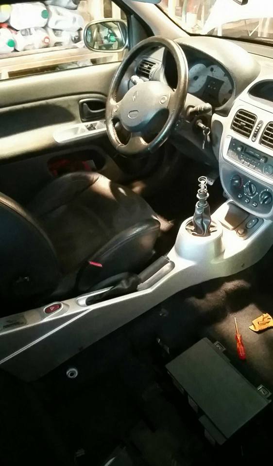

Voilà remontage en cours :
Changer la moquette redonne vraiment un coup de jeune à l'auto !!

Sa doit être un sacré boulot pour remettre en place par contre

roro a écrit :Sa doit être un sacré boulot pour remettre en place par contre
SI je répond JOKER ca veut dire quoi d'après toi ?
Posté : 14 nov. 2015, 19:11
par roro
Que c'est la merde mais je pense que le jeux en vallé la chandelle :mrgreen: :bave: :wink:
Posté : 14 nov. 2015, 19:17
par Wolfgang31
Bonne réponse. Je prend mon temps mais entre mettre la v6 sur chandelle tomber les caches du dessous, sortir les sièges, enlever la console centrale, démonter les mécanismes levier de vitesse, sortir la moquette, tt nettoyer, remettre une neuve tt remonter c'est + de 12h déjà.
