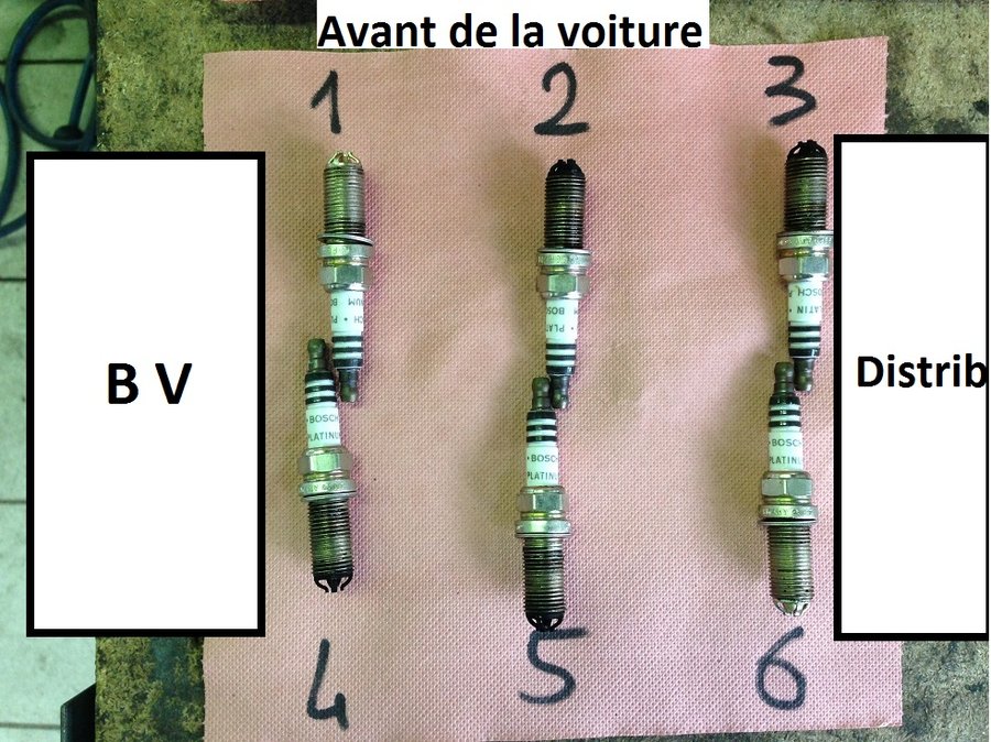

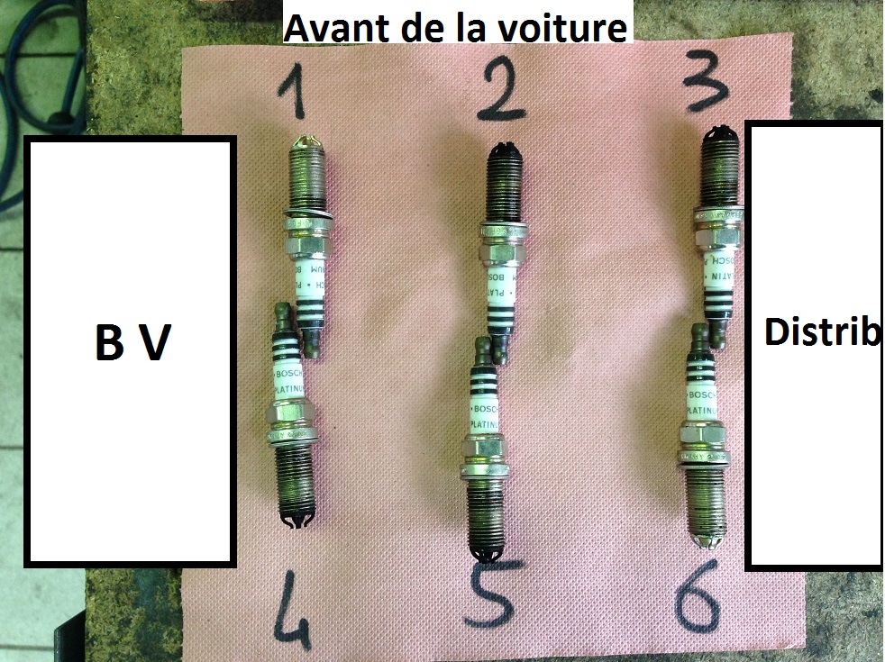

Chose qui devait arriver ! J'ai eu droit à ma première bobine !! l'ELM 327 m'a confirmé la panne erreur P 0300 pour le cylindre 1. (Exemple si cylindre 2 P0301) etc.
J'en ai commandé deux histoire d'être tranquille si ballade.
Re: Une v6 toulousaine Rénovation en cours détails page 1
J'ai l'impression qu'il faut les changer souvent ces satanées bobines :roll:

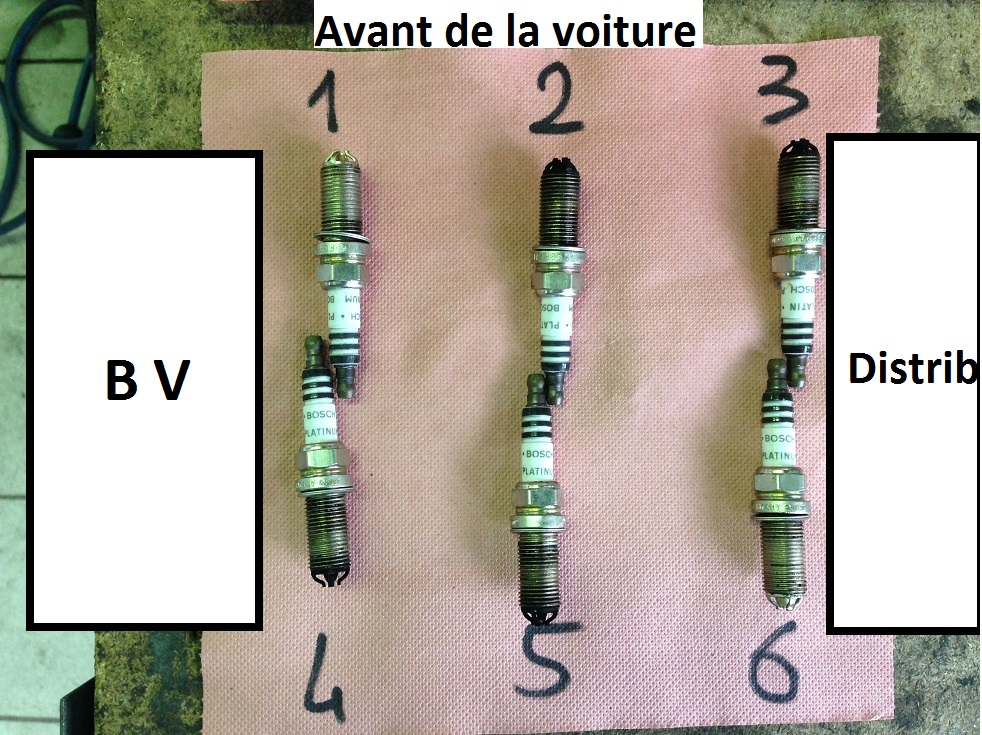

Perso, je m'y attendais depuis que tt le monde en parle. Mais j'avoue c'est toujours assez flippant quand ca arrive. On se demande mais c'est réellement la bobine? ou autre? Bref pour ma part, avec l'elm 327 et l'application Torque c'était un jeu d'enfant en plus de jouer avec les connecteurs des bobines.On trouve l'elm 327 sur Ebay pour 10-15€. Sinon personne n'aurait un schéma de la numératation des cylindres? car j'ignore si on les compte 1 2 3 ou 1 3 5. Merci d'avance.

voila pour la numérotation des cylindres, et concernant les bobines, personnellement, je les changes toutes en même temps et par des bobines PSA qui sont beaucoup plus solide et qui ne prennent pas l'humiditée...
