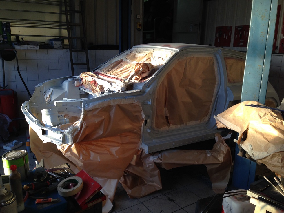

les travaux avancent bien la totalité de la voiture est démonté et en cours de restauration.

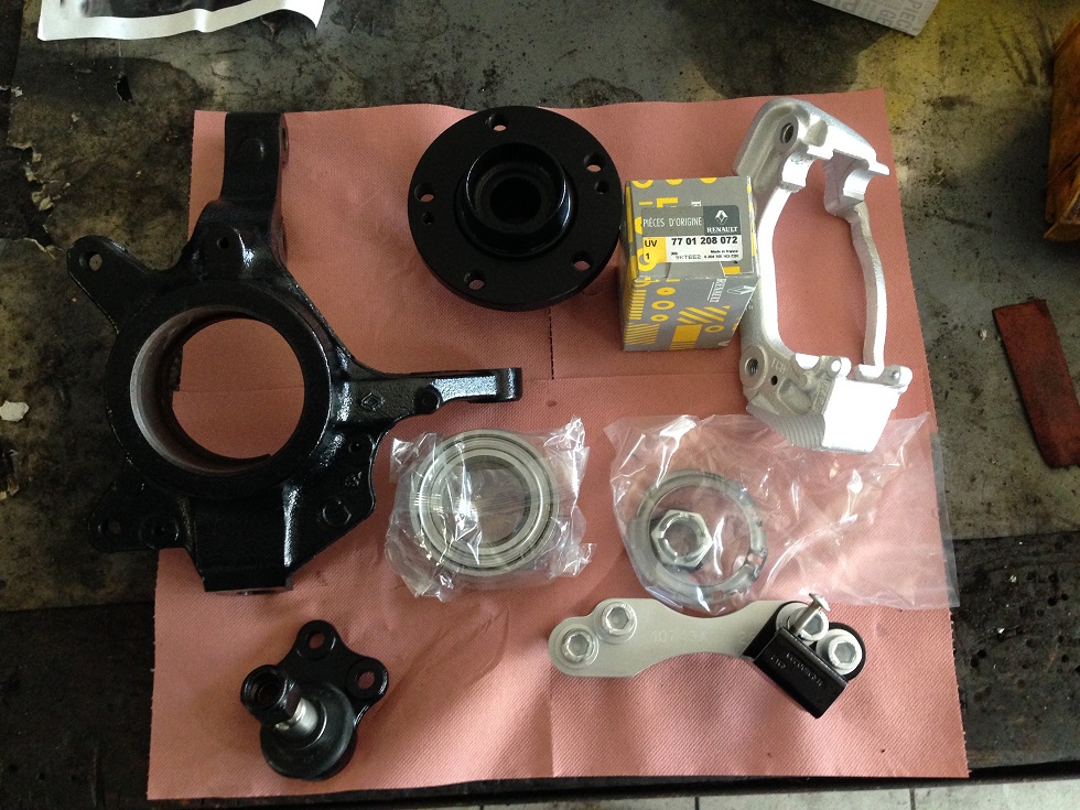

j'ai bien fait de la démonter complétement car j'ai trouvé beaucoup de défaut mécanique ainsi que sur la caisse

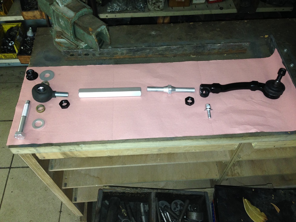

exemple:

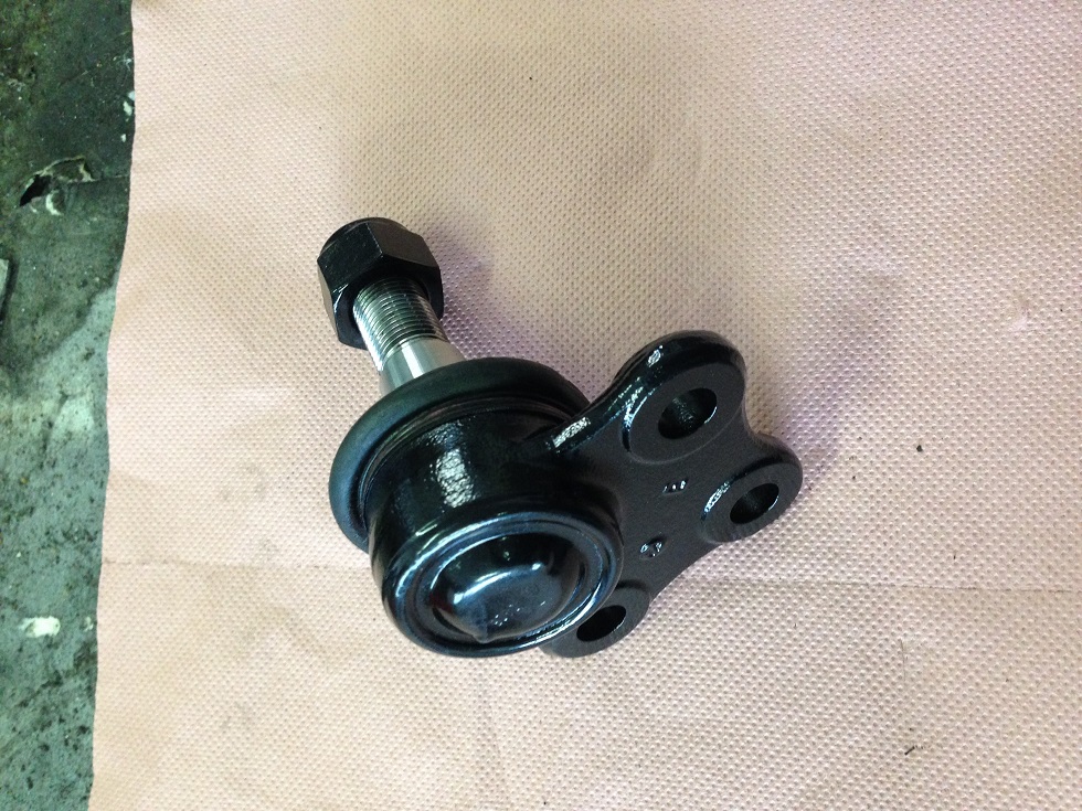

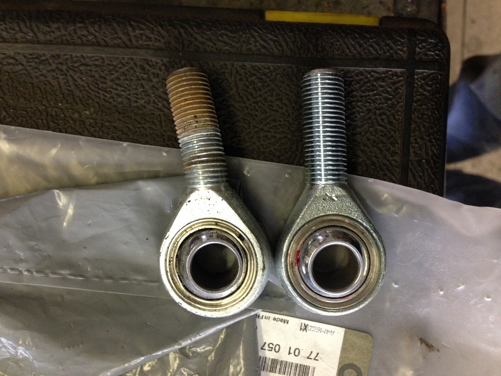

avant démontage on ne voyait pas trop que la rotule uniball était tordu...
echange par du neuf obligatoir!!!
les différents points de corrosion que j'ai trouvé au niveau bas sous les joints de caisse et blaxon... :schock: c'est allucinant!!!

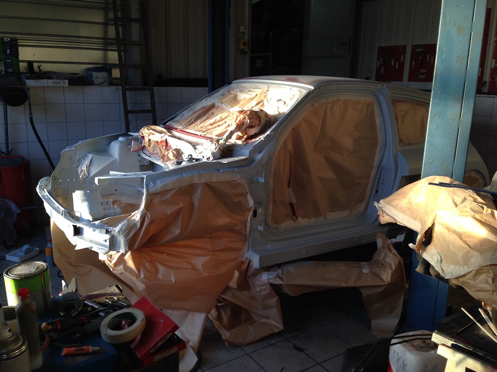

enfin maintenant toute la caisse a été déblaxonnée et déjointée pour qu'elle soit comme neuve... mise en apprêt anti-corrosion + "corp-creu" dans les longerons et renfort latéraux.
j'y retourne pendant 3 jours pour faire le blaxon, mise en apprêt complet de la caisse et continuer la réfection des trains...

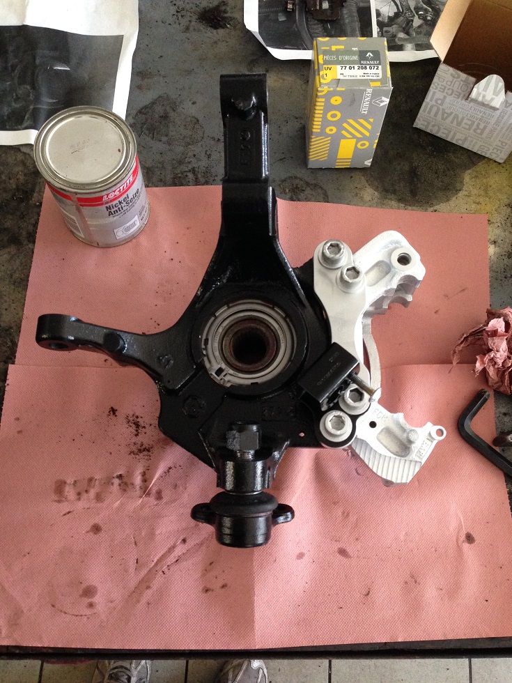

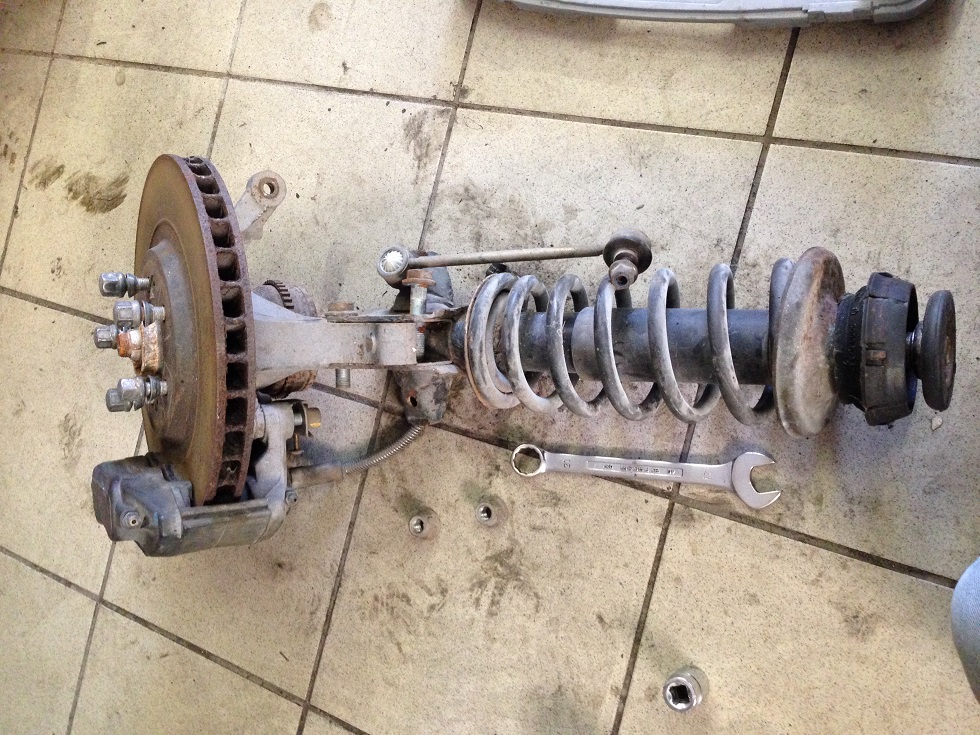

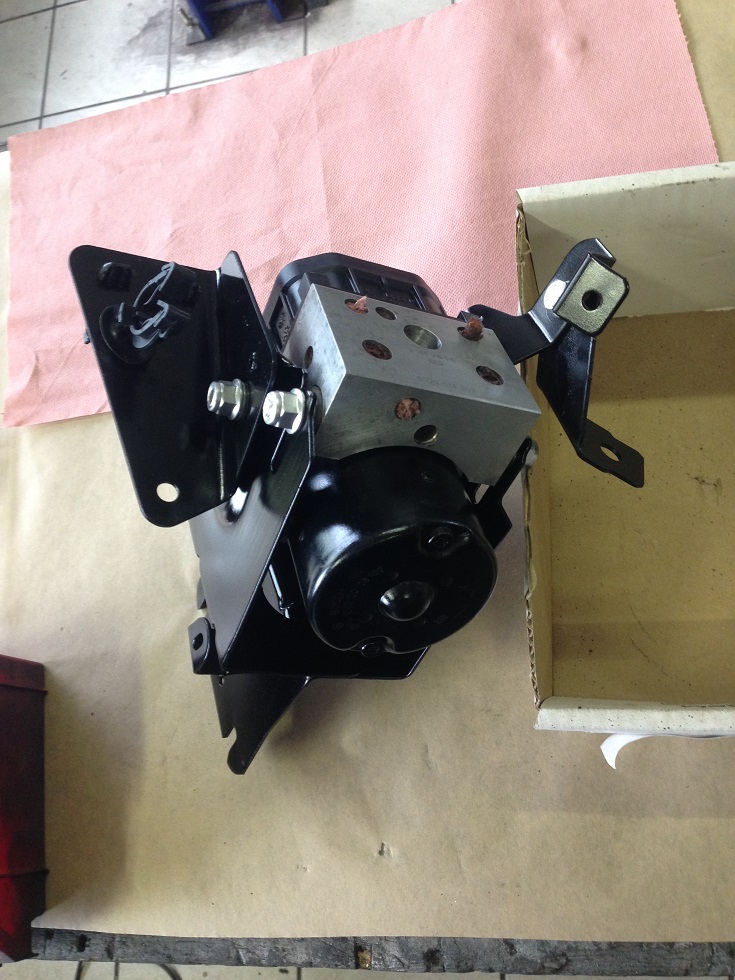

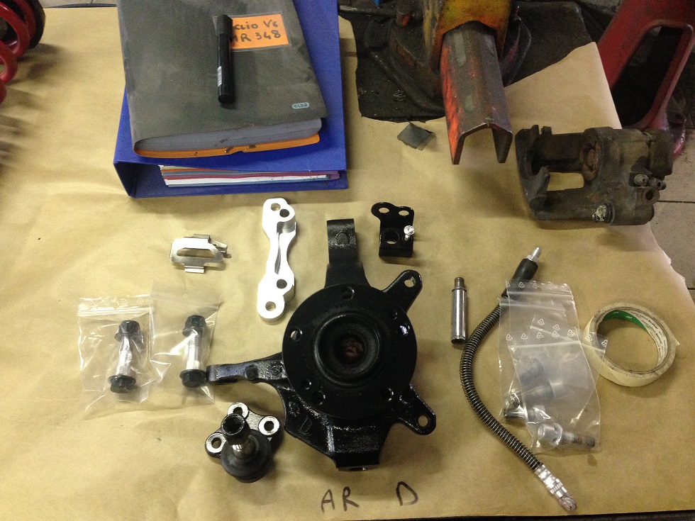

je profite d'un peu de temps libre avant de retourner sur la clio cette après midi pour vous donnez des news...
réfection totale de la caisse terminée et les trains sont en cours de finitions...
je commence doucettement à remonter la mécanique...
Ca sent bon!!!

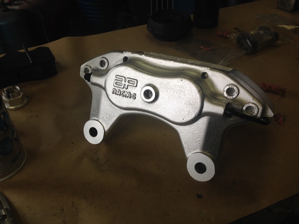

avant:
après:

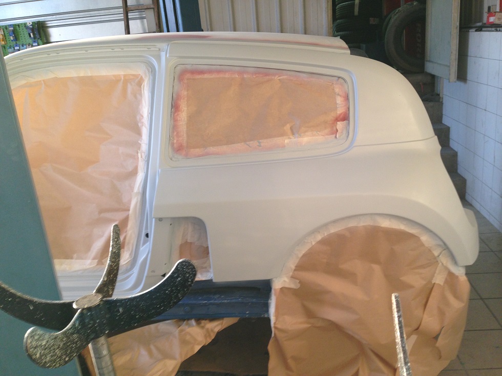

la caisse en cours de finition d'apprêt:

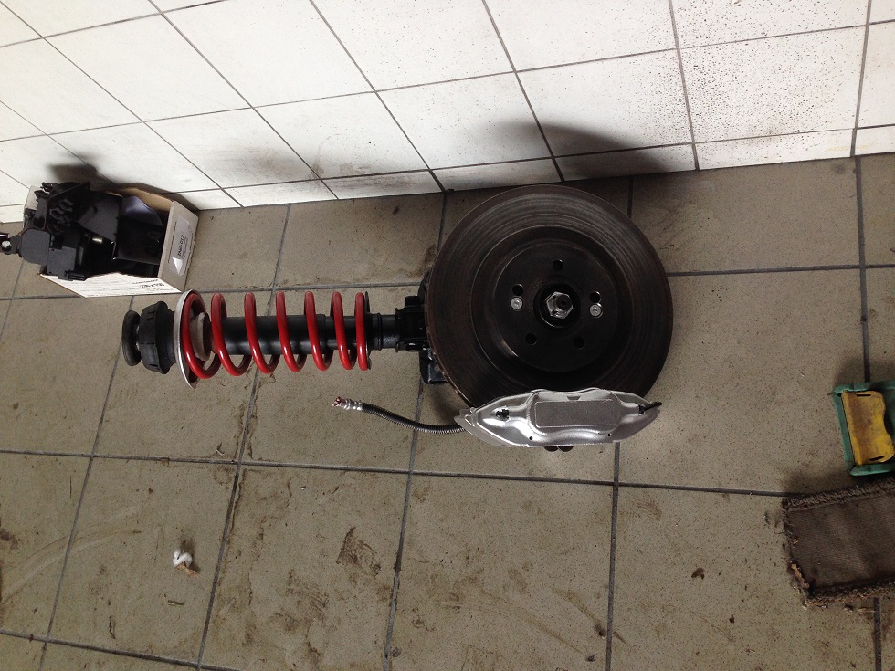

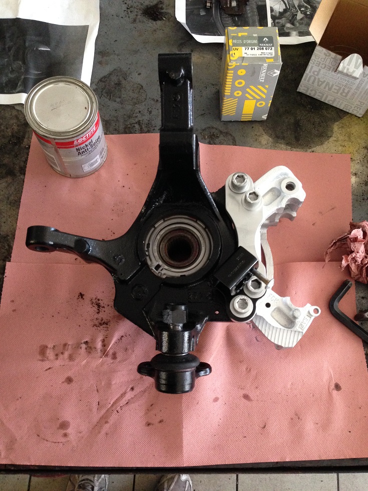

et quelques pièces en attente de la repose:
a plus
Séb.

c'est quoi ces ressorts rouge :oops: :?:
