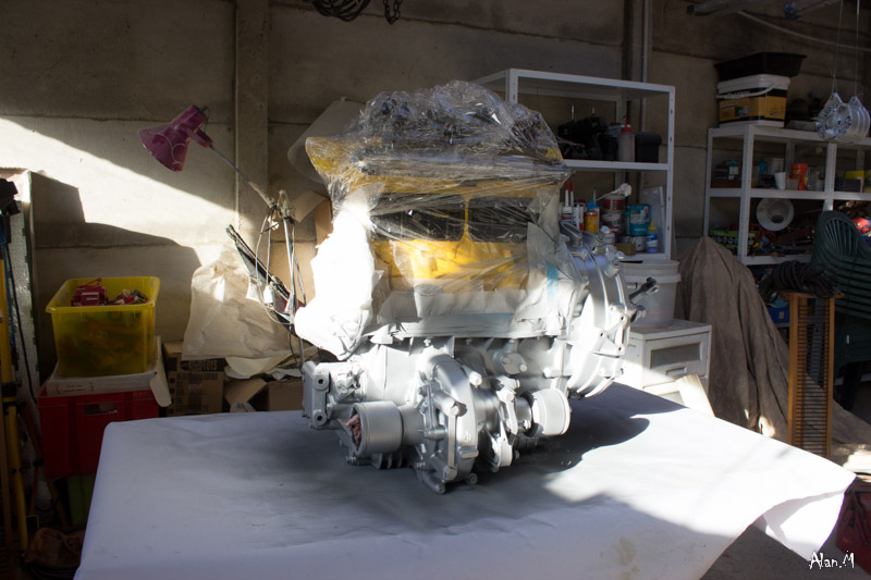

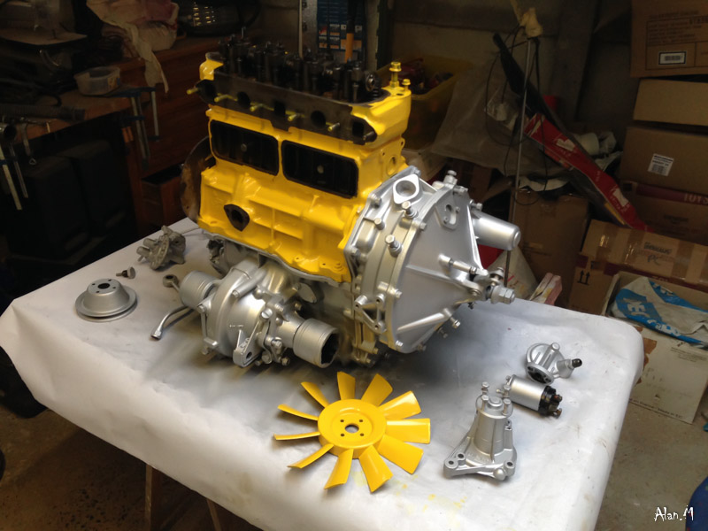

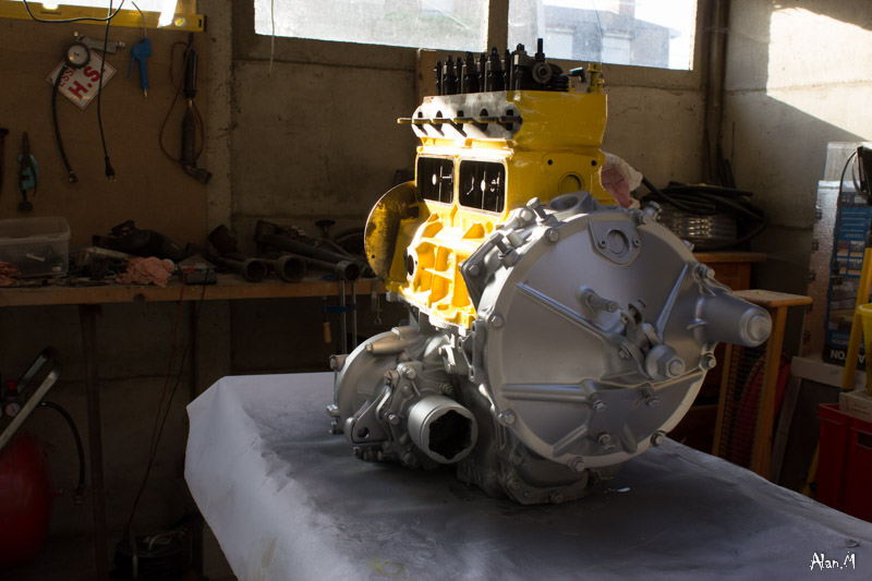

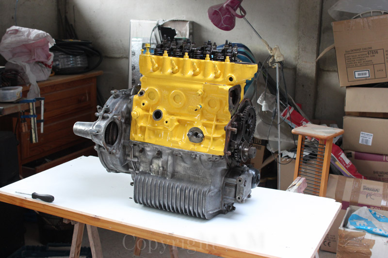

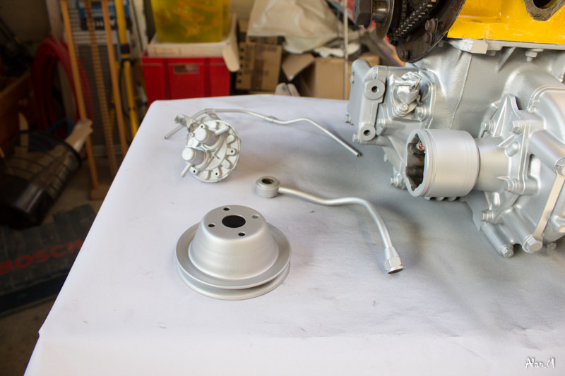

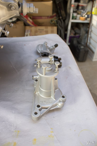

Le moteur toujours en plein chantier avance lui aussi. Décapage, peinture et prochainement remplacement des joints ainsi que du carter de différentiel qui a mauvaise mine.
- IMG_3424.jpg (159.5 Kio) Vu 7698 fois
- IMG_3427.jpg (143.97 Kio) Vu 7698 fois
- IMG_3436.jpg (135.92 Kio) Vu 7698 fois
Pompe à eau toute neuve.
- IMG_3437.jpg (82.59 Kio) Vu 7698 fois
et d'autres pièces
- IMG_3438.jpg (120.64 Kio) Vu 7698 fois
Petite vue d'ensemble...
- IMG_2191.jpg (153.3 Kio) Vu 7698 fois
Le jaune est donc d'origine, pour que l'alu ne s'oxyde plus les pièces ont été peintes en... gris alu
Dépose du carter de différentiel pour remplacement. Le différentiel a depuis été deposé et la boite inspectée... RAS tout est nikel!

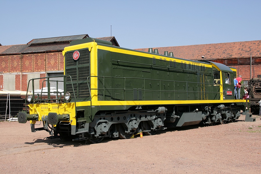

Il y a quelques années je me suis fait la main en m'occupant de la restauration d'un train de 109tonnes. (Ca change de la mini)
cela m'a permis d'apprendre les bases.
Voilà la bestiole
- image.jpeg (263.09 Kio) Vu 7688 fois
Posté : 06 juil. 2017, 23:14
par denis b
C'est une motrice diesel ?
