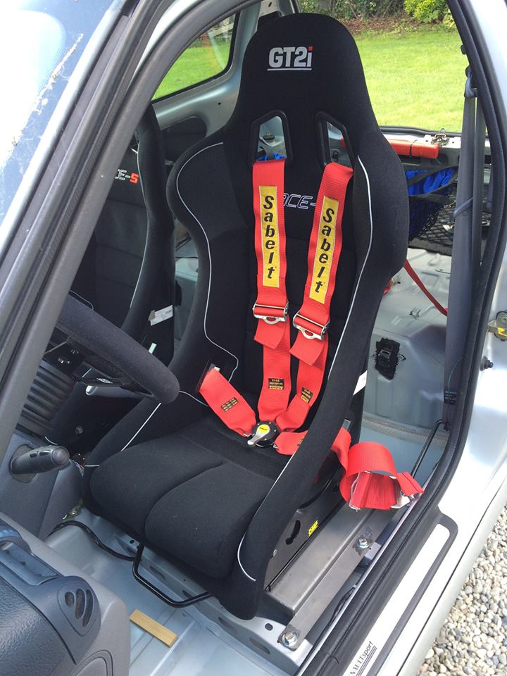

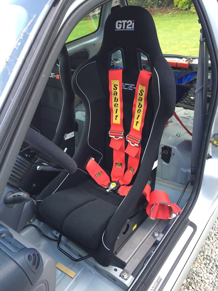

Demain soir les 2 baquets seront montés. Après je les démonte pour faire peindre les 2 platines qui sont brutes.

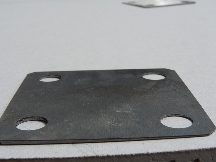

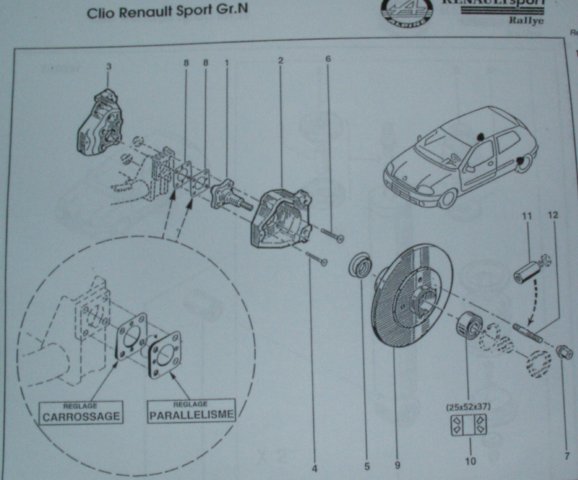

Après, il faut attaquer le chassis ... train arrière rigide, cales pentées, amortisseurs et ressorts courts, barre anti rapprochement.

C'est quoi des cales pentées?
Re: Et c'est reparti ...
roro a écrit :C'est quoi des cales pentées?
Des cales d’épaisseurs variables te permettant de modifier le carrossage et le parallélisme sur le train arrière.

Prochaine objectif, remonter la ligne d'échappement et fixer définitivement les baquet et harnais
