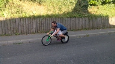

Je viens de trouver ça sur Facebook : Une caisse à savon à partir d'une vieille baignoire en résine !
Bon, OK, c'est une monoplace...

Re: Caisse à savon marcoussis 2015 PROJET X BB02
Oui on y avait pensé
Mais je vois qu'il n'a pas trouvé non plus de solution miracle pour freiner...parce que lâcher la main gauche du volant pour prendre le frein c'est pas beaucoup mieux que nous

Vu le montage, il aurait pu se faire une pédale plutôt qu'un levierBAVERICK a écrit :Mais je vois qu'il n'a pas trouvé non plus de solution miracle pour freiner...parce que lâcher la main gauche du volant pour prendre le frein c'est pas beaucoup mieux que nous![]()
il a 2 bandes blanches .. comme nous ...
j'aime assez l'idée.. reste que la tringlerie est tout de même chiadée ...

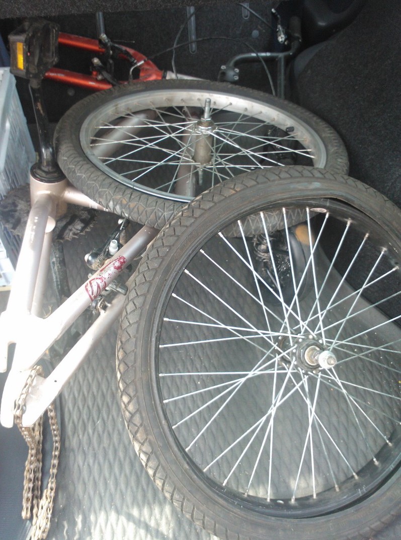

un petit UP pour les eventuels retardataires c'est ce week end que nous ( nous) sortons avec les betes...
partis de ca ... en passant par ca pour arriver à ... TADDAAAAA !!!

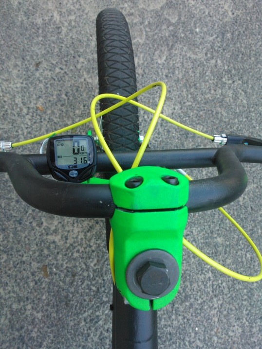

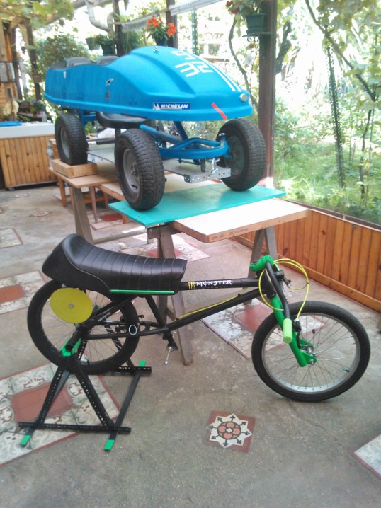

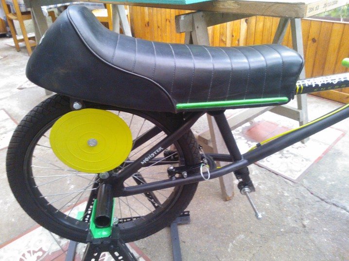

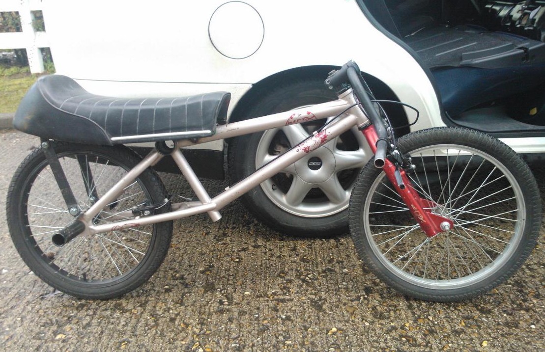

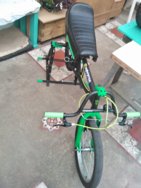

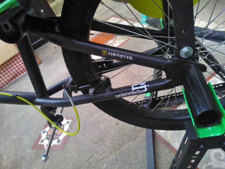

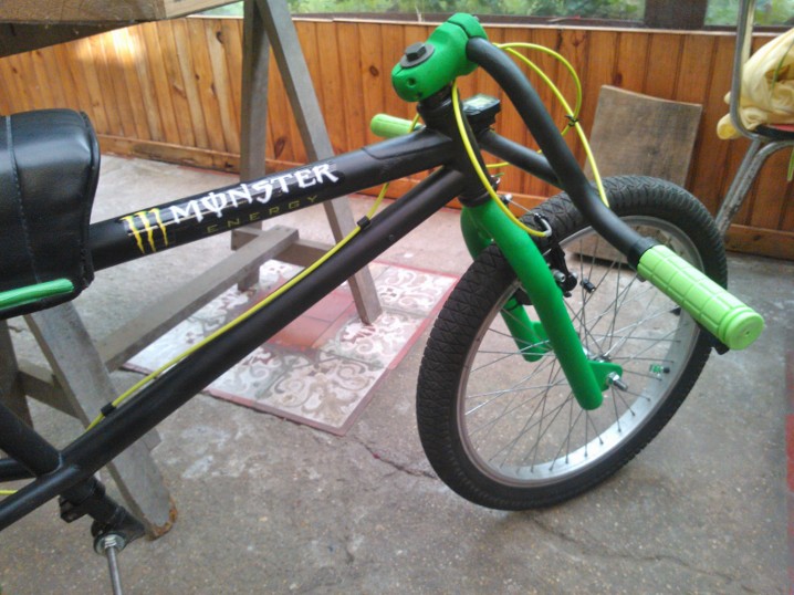

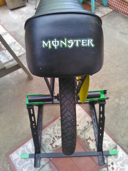

Fin du suspense, voici les dernières photos de la bête
On n'a pas de pneus pluie...on verra bien dimanche
Donc en résumé :
Cadre de BMX retourné pour être plus bas et plus stable.
Guidon retourné, et frein inversé (avant à droite comme une moto).
Reposes pieds arrière sur l'axe de roue.
Suppression du pédalier, de la chaine, et utilisation de 2 roues avant.
Fabrication et soudure de pattes à l'avant et à l'arrière pour fixer la selle moto biplace (un grand, un énorme merci au grand BABRS
Ponçage, apprêt et peinture plastidip noir mat et vert fluo (et peinture de la béquille d'atelier maison qui datait de mon 103 de 1990...
Pose de nouveau câbles et gaines de frein vert fluo.
Poignées vertes fluo.
Stickers Monster.
Fabrication d'une plaque pour les dossards.
Compteur Vitesse sans fils.
Repose pied pour les enfants à la place de la tige de selle.
Chambres à air neuves (donc une déjà réparée la semaine dernière...
