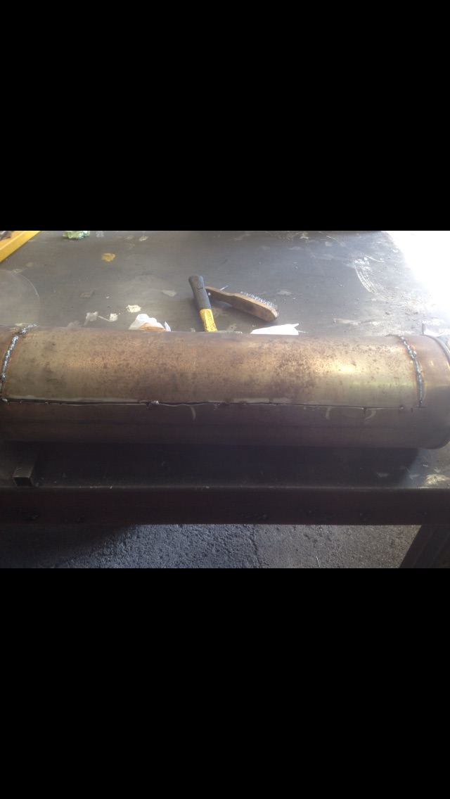

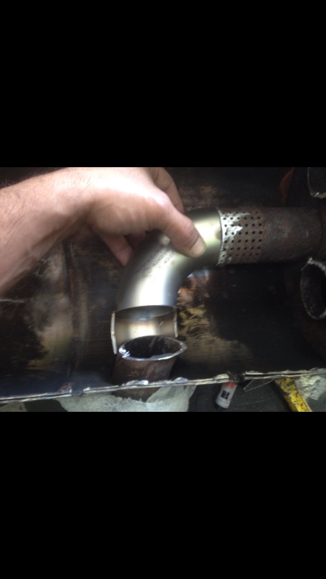

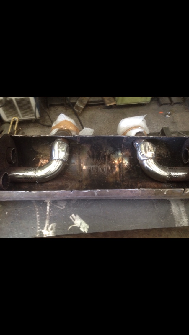

Bonjour
Je continue de mettre à jour mon topic
Travail du week end, montage de mon echappement qui a été vidé y'a des semaines!
Mon ami serrurier des compagnon a fait un boulot d'enfer, tout en InOx!
Dans mon appréhension, le demontage du silencieux s'est fait facilement, aucunement besoin de tomber le pare choc!!!
Mais c'est vrai que les silencloc de camion sont raides, prévoir dégripant.
Jai bien roulé avec, ca me plait beaucoup!
Dans les travaux realisé aussi, jai changé ma crémaillère, youpi!!
Plus d'huile qui vient salir mon berceau!
60 % de prise en charge par Renault, en prime régalage train avant arriere et toute les rotules neuves!
Je suis vraiment content.
A bientot, vu le temps, je pars en balade de suite!
Bises

Re: L'hymne de nos campagnes est chez moi; mise à jour
Pk avoir utilisé un tuyau perforé a un endroit?
