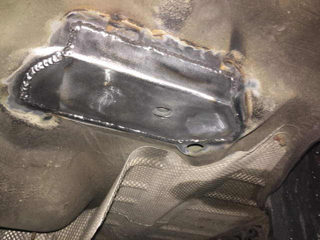

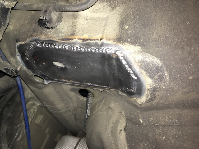

Bon la M est à poil. Elle a droit à des amortisseurs tout neuf, tous les silents-blocs neuf, renforts de pont, bougies, vidange boîte et pont et pneus avant. Une petite photo des renforts de pont pour le moment

Les renforts de pont, C'est le kit vendu par BMW?

t'as deshabillé l'interieur :idea:
de belles soudures :wink:

et pourquoi des renforts de pont ?

J''ai souvent entendu parler de problèmes de soudure sur le train arrière, Tom c'est pour cela que tu renforce?

roro a écrit :J''ai souvent entendu parler de problèmes de soudure sur le train arrière, Tom c'est pour cela que tu renforce?
Sur ces modèles et encore plus sur les modèles avec boite smg, il arrive que le chassis présente des fissures aux points d'encrage du train arrière.
Ca dépend de l'utilisation qui a été faite du véhicule, de l'usure des silent bloc et du kilometrage !
Le top c'est effectivement de le renforcer ;)
