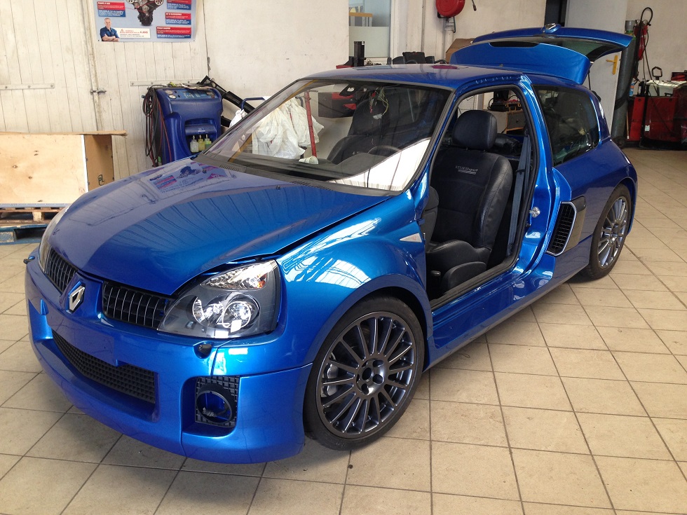

Salut tout le monde...
la reprise du boulo après une pause de 3 mois :
purges des freins et de l'embrayage OK
remontage des trains roulants OK
diagnostique de la voiture et vérification finale des petits défauts OK
par contre mauvaise surprise lors de la géométrie, la fusée arrière gauche est morte...carrossage à +2.30°en butée de réglage...!!! :schock:
donc recherche fusée gauche...!!! je ne sais pas si la pièce est commune à d'autres voitures...??? avis au connaisseur...
Place aux photos:
à plus
Séb.

Ça reprend forme :bave: bon courage pour la suite :wink:

Bon courage pour la suite, ca avance bien :wink:

super taf seb elle est neuve

Super boulot
Félicitations

elle brille cette belle bleue... ;) si jean yves est motivé on passe te voir ;)

Beau boulot , félicitations :!:
En effet le carrossage positif à l'AR G a l'air visible sur les photos :(

Déjà qu'elles ont les fesses balladeuse alors avec du caro positif :muscu:
